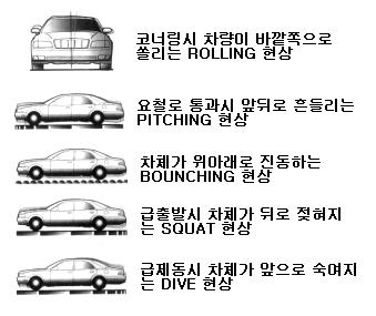

3)튜닝과 안전성
./files/attach/images/82561/142017/70823off_tuning.jpg
모든 튜닝에는 반드시 안정성 측면이 고려 되어져야 한다. 튜닝으로 확보된 오프로드의 장애물 통과 능력에 비례하여 일반 도로에서의 안전성도 더욱 중요해진다.
예를들어 휠트래블의 확보를 위해 스테빌라이져바를 제거한다면 그것의 안전성을 대신할 쇼바 보강등의 작업이 따라 주어야 한다.
개인마다 운전 특성의 차이로 남에게는 안전한 튜닝이 스스로에게는 위험을 초래할 수 있음을 항상 명심한다.
갤로퍼의 튜닝은 주로 서스펜션 작업이 되는데 우측 그림은 이때 나타날수 있는 현상들은 보여준다.
이들은 모두 안정성에 중요한 요소들이며 튜닝시 감안되어야 한다.

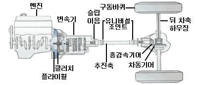

②종감속 기어비의 변경
./files/attach/images/82561/142017/70823rear_axle.jpg

갤로퍼의 종감속 기어비는 다음과 같다.
2DOOR N/A(235/75) --> 4.625, 2DOOR 터보(235/75) --> 4.625
2DOOR 터보(265/70) --> 4.875, 2DOOR 인터쿨러(265/70) --> 4.875
4DOOR N/A(235/75) --> 4.875, 4DOOR 터보(235/75) --> 4.875
4DOOR 터보(265/70) --> 5.285, 4DOOR 인터쿨러(265/70) --> 5.285
위의 기어비는 순정 제품의 기어비 이며 다른 튜닝을 위한 기어는 아직 없는 것으로 알고 있다.
결국 롱바디 터보와 롱바디 인터쿨러는 더이상 변경할 기어비가 없을뿐더러 5.285로의 변경 작업도 종감속 기어뿐만 아니라 후륜 차축과 하우징까지 그 크기가 달라서 모두 교환해야 한다고 한다.
장안평의 "효성"에서 후륜 차축과 하우징의 교환없이 종감속 기어를 5.285로 변경했다는 이야기를 들었는데 실제 이론적 근거를 확인해 보지는 못했다.
유니텔의 4륜동호회원중 두분이 작업을 했다는 정보 정도만 확인 했다.
최근에는 5.285로의 변경이 활발히 진행되는 듯이 보이기도 하는데 사실 이 작업은 정밀한 기술을 필요로 하므로 안전을 위해 신용있는 곳에서 작업하는 것이 안전하다.

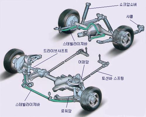

./files/attach/images/82561/142017/70823torsion_bar02.jpg
①갤로퍼의 전륜 토션바 스프링
갤로퍼의 전륜 현가 방식은 이미 서술한 바와 같이 더블 위쉬본 방식이다.
이 방식에서 스프링은 코일 또는 토션바를 사용하는데 국내의 기아자동차를 제외하면 현재 생산되는 대부분 4륜은 모두 토션바 형태로 구성된다.
갤로퍼, 무쏘, 뉴코란도 등이 토션바를 사용한 위시본 타입의 독립 현가장치를 사용한다.
이 현가 방식은 험로 주행 능력 보다는 승차감에 비중을 둔 방식이어서 오프로드에서는 솔리드 액슬 방식에 비해 불리한 점이 많다.
더구나 토션바는 코일스프링에 비해 더욱 휠트래블(Wheel Travel)을 어렵게 한다.
실제로 순정 상태에서 앞바퀴 하나만 바위 위에 올려 보았을때 갤로퍼 롱바디는 바퀴가 너무 올라 가는 것을 제한하는 스토퍼까지도 올라가지 않았다.
이 의미는 리프트 업을 위해 토션바를 조였다면 위방향으로의 휠 트래블은 더욱 기대할 수 없다는 뜻이 된다. 게다가 토션바를 강성으로 교체 했다면 그 결과는 자명하다.
이런 점에서 전륜은 지상고를 위한 리프트 업과 접지력을 위한 휠트래블은 서로 상반되는 튜닝이 된다는 것을 알 수 있다.
②스태빌라이저 바
차량의 회전 안전성을 높이기 위해서는 강한 스프링을 사용하거나 압력이 높은 쇽압쇼버를 사용하게 된다.
그러나 그렇게 되면 승차감이 나빠지므로 스프링과 쇼바는 그대로 두고 스테빌라이저바를 장착하여 회전시 차량의 기울어짐을 방지 하기도 한다.
갤로퍼는 전륜과 후륜 모두에 스테빌라이저바가 장착되어 있다.
이 또한 휠트래블을 억제하는 역할을 하며 원활한 휠트래블을 위해 이것을 제거 해야 한다. 단 서술한 바와 같이 여기서는 후륜이 판스프링일 경우에 해당하므로 코일인 경우는 스테빌라이저의 탈착을 신중히 고려해야 한다.
./files/attach/images/82561/142017/70823lee_wheel_s.jpg./files/attach/images/82561/142017/70823lee_wheel02_s.jpg./files/attach/images/82561/142017/70823lee_wheel03_s.jpg
전륜은 제거해도 그 의미가 없으므로 후륜만 제거 했을때 차량에는 어떤 영향이 나타날까 생각해 보자. 아마 개인의 운전 특성에 따라 다르겠지만 본인의 갤로퍼 롱바디 6인승에서는 중간 좌석까지 성인 2명을 태우고도 국도에서 탈착 전과 별 차이를 못 느꼈다.
그런데 뒷쪽 짐칸에 짐을 실었을 때는 좀 달라진다. 대략 50~60 Kg정도 밖에 싣지 않았는데도 회전시 불안감을 크게 느꼈다. 해결책으로 보조 스프링이나 강한 스프링을 생각할수 있지만 그러면 지상고에서는 이득이나 휠트래블 면에서 손해기 때문에 오프로드 차량에게는 꼭 바람직 하지는 않은 듯 보인다. 결국 이 문제는 쇼바로 보강을 해 주어야만 할 것으로 생각 된다.

①리프트 업
./files/attach/images/82561/142017/70823front_sus_01.jpg
옆의 그림은 갤로퍼의 전륜 서스펜션의 이론적 모형이다. 쇼바를 감싸고 있는 코일 스프링을 제외하면 실제 갤로퍼 전륜과 거의 동일하다. 갤로퍼는 코일 스프링이 아니고 로워암과 연결된 토션바라는 스프링을 사용한다.
아래 그림이 실제 갤로퍼의 서스펜션 그림이다. 리프트업에 대한 이해를 하기위해서는 아래 그림을 모두 알아야 한다. 제일 간단한 리프트업 방법은 토션바를 더 조여 전륜의 로워암을 올리고 뒤 판스프링의 셔클을 더 긴것을 사용하면 된다. 작업 역시 비교적 쉽게 할수 있다고 한다.
이렇게 프레임을 들어 올렸을때 차량에는 어떤 영향이 있을까?
대부분 전문가 들은 2"(5Cm)정도까지는 별 무리가 없다라는 이야기를 한다.
그러나 그 이야기는 무리는 있지만 오프를 좋아하는 사람이면 무시할만 하고 그보다 더 올렸을 때는 문제가 발생할 수 있다 라고 해석하는게 옳다.
리프트업을 위해서 후륜은 순정 판스프링의 샤클(7Cm)을 긴것(13Cm)으로 교체한다.
샤클이 30~40도 정도의 각으로 누워 있으므로 샤클의 길이가 6Cm 차이지만 실제 지상고는 대략 5Cm 정도 올라 가게 된다.
15cm 샤클을 제작하여 판매하는 곳도 있는데 갤로퍼에서의 사용은 좀 무리가 있어 보인다.
./files/attach/images/82561/142017/70823torsion_bar_s.jpg
전륜은 토션바를 더 조여서 뒤가 올라간 것 만큼 조정을 한다.
결국 순정때보다 토션바는 좀더 비틀려 있어야 하므로 그만큼 피로도는 증가하게 된다. 그래서 토션바를 비틀림 강성이 좀더 강한 것으로 교체를 하기도 하지만 갤로퍼 롱바디는 교체할 강성 토션바를 구하기가 쉽지 않다.
튜닝코리아에서 20% 정도 강성이 보강되는 토션바가 수입중이라는 이야기는 들었는데 가격 면에서 순정이 3만 정도 하는데 비해 40~50만 정도로 만만치 않다.
더블위쉬본 방식의 갤로퍼는 서술한 바와 같이 어퍼암과 로우암, 그리고 토션바로 이루어져 있다.
어퍼암과 로우암은 그 끝이 프레임에 연결되어 있고 그 운동 각을 제한하기 위해 스토퍼와 스토퍼 리바운드(고무)가 달려 있다.
바퀴가 허공에 떴을때 너무 밑으로 쳐지는 것을 방지하기 위해 어퍼암에 작용하는 스토퍼가 있고 타이어가 너무 올라가 휠하우스를 다치지 않게 하기위해 로우암에 작용하는 스토퍼가 있다.
차를 올리게 되면 어퍼암과 작용하는 스토퍼와의 간격이 좁아져서 바퀴가 토션바 스프링의 힘에 의해 아래로 내려오는 거리가 더욱 제한된다. 결국 차를 올리기 위해서는 그만큼 휠 트래블에서 손해를 봐야만 한다.
그래서 스토퍼의 고무를 잘라내거나 아예 제거를 해버리기도 한다.
무리해서 올리면 어퍼암의 스토퍼 리바운드 고무를 제거 하고도 휠트래블(Wheel Travel)이 거의 생기지 않아서 쇼바는 거의 있으나 마나 한 지경에 이르며 승차감도 완전히 포기해야 하는 상황이 발생한다. 그러므로 전륜 토션바 조절만으로 리프트업을 계획한다면 먼저 토션바 조절을 통해 자신이 원하는 적당한 위치를 찾은 후 샤클 길이를 결정하는 것이 옳지 않나 하는 생각이다.
만약 큰 타이어의 사용때문에 리프트업을 더 해야 한다면 그 다음은 바디업으로 해결해야 한다.

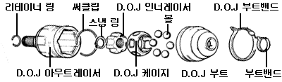

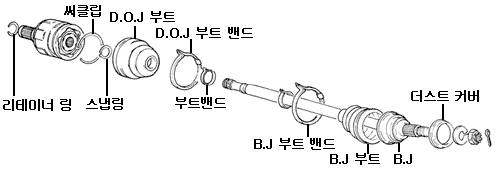

②리프트 업과 전륜 드라이브 샤프트
차량 운행시 상하로 움직이는 타이어와 추진축 간의 각도 변동에 따라 엔진의 동력을 원활하게 전달하기 위해서 전륜의 추진축(드라이브 샤프트)은 양끝이 등속조인트로 연결되어 있다. 갤로퍼가 공차 상태에서 정차시 이 드라이브 샤프트는 거의 수평을 유지하며 운행시 타이어의 상하 운동에 의해 각이 생길때에도 등속 조인트에 의해 원할하게 동력을 전달할수 있다.
./files/attach/images/82561/142017/70823drive_shaft01.gif
(등속 조인트의 구조)
./files/attach/images/82561/142017/70823drive_shaft02.gif
(BJ의 구조)
리프트업을 위해 토션바를 조이면 공차 상태에서 정차시에도 드라이브 샤프트가 수평을 유지하지 못하고 꺽여있게 된다.
등속조인트의 이론적 최대허용 각도는 45.6°여서 동력을 전달하는 데는 별다른 문제가 없을듯 하다. 하지만 스토퍼 리바운드를 완전히 제거한 후 토션바를 끝까지 조여 올리면 등속 조인트를 감싸고 있는 고무 커버가 로워암과 닿아버린다. 이는 스토퍼 리바운드를 완전히 제거한다면 토션바를 끝까지 조이지 않았더라도 오프로드에서는 큰 휠트래블에 의해 고무 커버가 파손될 가능성이 있다는 것을 의미한다.
그래서 스토퍼 리바운드 고무를 잘라낼때는 대략 1/4 이상은 남겨 놓아야 한다. 그리고 승차감과 약간의 휠트래블을 위해 스토퍼와의 간격을 고려하고 토션바를 조이면 전륜은 대략 3~4 Cm 정도만을 리프트업 할수 있다.
