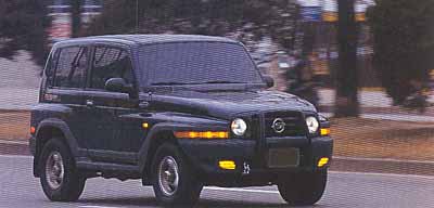

1천km를 조금 넘어선 시점에 엔진오일을 교환했다. 아니나 다를까, 엔진오일을 교환할 때 먼저 들어 있던 오일을 손으로 만져보니 까끌까끌한 쇳가루가 느껴졌다. 출고 후 1천km를 달린 다음 엔진오일을 교환하지 않으면 이 쇳가루가 실린더 벽에 상처를 입힐 수 있기 때문에 새 차는 꼭 거쳐야 하는 길들이기 과정이다.
./files/attach/images/82561/142045/70825tun-9.jpg엔진오일을 교환한 다음부터 엔진회전수 허용한
계를 2천rpm에서 3천rpm으로 높였고 한계속도도 40km를 늘려 시속 120km가지 달려보았다. 새 차가 구동계통이 원활하게 맞물려 돌아가면서부터 조금씩 회전수를 올려주는 것이 차의 수명을 느리고 제 성능을 뽑아내는 방법이다. 세심하게 신경 쓰고 엔진관리를 해야 오랫동안 탈없이 지낼 수 있기 때문이다.
이런 사소한 규칙을 무시한 채 "그렇게 한다고 얼마나 오래 탈 수 있나..."라는 생각으로 액셀 페달을 힘있게 밟으면 그만큼 빨리 자신의 차를 중고차로 만들게 되고 만다. 지방출장 때 계산해본 결과 뉴 코란도의 연비는 공인연비 10,1km/L를 넘어섰다. 53Liter의 기름으로 550km를 달린 것이다.
급 출발과 가속을 자제하면서 고속도로와 국도를 주로 달렸기 때문에 나온 수치지만 시내 주행 연비도 공인연비와 크게 다르지 않은 8~9km정도였다. 2900cc 터보 인터쿨러 엔진에 오토매틱인 점을 감안하면 기분 좋은 수치다.

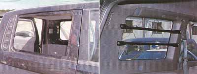

길들이기를 하면서 화물 칸의 패널을 유리로 개조했다. SUV 밴의 뒷시야를 가리는 단점이 있기 때문에 많은 오너들이 이 패널을 유리로 개조한다. 화물밴의 뒷유리 구조변경 절차는 이렇다. 먼저 해당 구청이나 등록사업소에 구조변경 신청을 하면 10일 이내에 구조변경 허가가 나온다. 이 승인서를 갖고 1급 정비공장에 가서 유리 변경작업을 한 다음 승인서 뒷면에 작업완료 확인을 받는다.
이 서류를 갖춰 해당지역 자동차 검사소에 가 검사를 받으면 모든 절차가 끝난다. 그러나 대부분의 민원 인들은 구청에서 구조변경 승인서가 나오면 그것으로 모든 절차가 끝나는 것으로 잘못 알고 있다. 구조변경 승인서는 화물 칸의 패널을 유리로 개조해도 된다는 허가일 뿐이다. 유리로 개조한 다음 반드시 검사소에 가서 안전에 관한 검사까지 받아야 모든 절차가 끝난다.

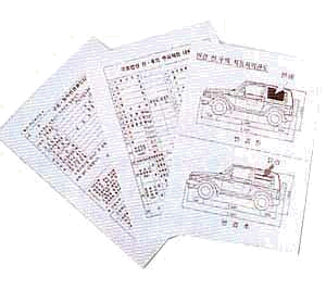

기자가 사는 서울 강서구의 경우 구조변경 전, 후 제원 표와 외관도, 신청서등 3가지 서류를 갖춰 구조변경 신청을 하니 그 자리에서 허가를 내주었다. 처리기간이 10일 이내로 되어 있지만 담당 공무원은 서류를 검토하더니 " 딱 1분만 기다리라"며 그 자리에서 승인을 해 주었다.
이전에 갤로퍼 이노베이션 밴을 타면서 이미 구조변경 작업을 해 보았던 터라 시간도 적게 걸렸고 어려움도 없었다. 구조변경 전, 후 외관 도는 메이커의 홍보전단에 나온 제원 표 사진을 확대 복사해 제출했다.
./files/attach/images/82561/142045/70825tun-155.gif신청에 드는 비용은 구조변경에 따른 취득세 7천 500원과 수입증지 값 1만원이 전부다. 구청에서 내준 구조변경 승인서를 가지고 1급 정비공장으로 갔다. 마침 집 근처에 대우자동차 정비사업소가 있어서 그 곳을 찾아 유리 개조작업을 했다.
뉴 코란도의 밴의 경우 화물 칸에 달 수 있는 유리는 두 종류가 있다. 대충 보면 구별하기 어렵지만 자세히 살펴보면 확연히 다르다. 화물 칸 패널 대신 달 수 있는 유리에는 승용 모델에 달리는 승용형 유리가 있고, 밴 모델 개조용으로 나오는 밴형 유리가 있다.
승용형 유리는 프레임에 유리창이 바로 붙어 있고, 밴형은 유리와 프레임 사이에 손가락 굵기의 고무 몰딩이 전체를 빙 둘러치고 있다.말할 것도 없이 승용형 유리가 밴형 유리에 비해 개방 감이 크고 시원스럽다. 대신 밴형에 비해 값이 비싸다.
밴형은 양쪽에 7만원 안팎이고 승용형은 15만 원 정도다. 별다른 문제가 없다면 한 번 설치로 폐차 때까지 쓸 수 있기 때문에 기자는 승용형을 골랐다. 10분 동안 흥정한 끝에 값도 13만원으로 합의를 봤다. 밴형 유리에 비해 시원스럽고 거추장스런 고무 몰딩이 없어 깔끔한 것이 특징이다. 작업시간은 1시간 정도 걸린다.
"구조면경 안 거친 유리 개조는 불법 구청 승인 받고 검사까지 마쳐야 해"
한 가지 주의할 점은 개조작업이 끝나면 작업완료 증명을 받아야 하는데 1급 정비 공업사는 대부분 이런 서식을 갖추고 있다. 화물 밴 유리개조의 경우 작업을 마치고 구청에서 발급한 구조변경 승인서 뒷면에 작업자와 작업내용이 담긴 증명을 붙여준다.
때마침 회사 원고마감이 겹쳐 검사대행업체를 통해 최종 안전검사를 받았다. 검사 절차는 정기검사와 달리 구조변경한 부분만 검사하는 것이므로 비교적 쉽고 출고한지 두 달도 안되었기에 별다른 문제가 없이 일 처리가 끝났다.
./files/attach/images/82561/142045/70825tun-8.jpg
지난달에 전국적으로 자동차 불법개조에 대한 대대적인 단속이 있었다. 화?P칸에 의자를 달고 운행하는 차들이 집중 단속대상이었다. 요즘은 뒷자리를 다는 사람이 많이 줄었지만 아직도 일부 사람은 불법으로 의자를 개조하고 있다. 이런 경우 적발되면 300만원 미만의 벌금을 내야하고, 또 사고가 날 경우 뒷자리에 탄 사람은 보험 혜택을 받을 수 없기 때문에 절대로 뒷자리에 의자를 달아서는 안된다.
또한 화물 칸의 패널을 유리로 개조하더라도 유리 안쪽에 달린 2개의 안전봉을 빼서는 안 된다. 자동차관리법에는 이 안전봉 설치를 규정하고 있고 구조변경 신청서에도 변경항목에 "안전봉 설치"라는 조건이 달려 있다.
단 "안전봉을 설치하라" 고 되어있을 뿐이지 안전 봉의 숫자는 승인서에 나와 있지 않았다. 기자는 두 개의 안전봉 중 뒷 시야를 가리는 위에 것 하나를 떼어내려다 분쟁의 소지가 있어 그만두었다.

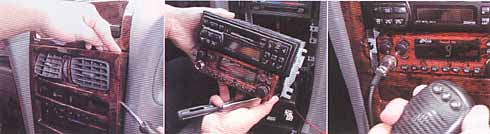

오프로드에서 앞 뒤차의 의사전달을 위해 주로 쓰는 것이 바로 생활무전기다. 흔히 CB(Citizen Band)라고 불리는 이 무전기는 교신거리가 3~4km정도로 웬만한 그룹 드라이빙이나 오프로딩에서 전방상황을 미리 들을 수 있어 무척 유용하다. CB는 실내 오디오 정도의 크기로 센터페시아의 적당한 위치에 달 수 있다.
오프로드에 입문하는 사람이 가장 먼저 구입하는 것이 바로 이 CB다. 튜닝과 동호회 활동의 기본이라고 할 수 있는 CB는 대형 전자상가 등에서 구입할 수 있다. 값은 종류에 따라 7~13만원까지 다양하다.
./files/attach/images/82561/142045/70825tun-13.jpg차종별로 달 수 있는 안테나 브라켓이 다르기 때문에 구입할 때는 반드시 자기 차에 맞는 제품을 골라야 한다. 기자의 경우 예전 갤로퍼에 쓰던 것을 안테나 브라켓만 바꿔 뉴 코란도에 옮겨 달았다.
