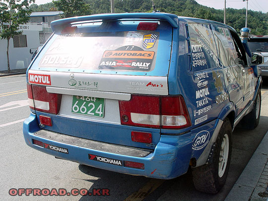

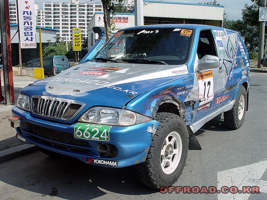

차종 : 무쏘 320 가솔린 3200cc
미션 : 오토 (스틱이 없어서)
경기중 일본 치프미케닉이 오토인것을 보고는 오! 오토네 그러면서 놀란 토끼눈을 하던 것이 기억이 납니다.

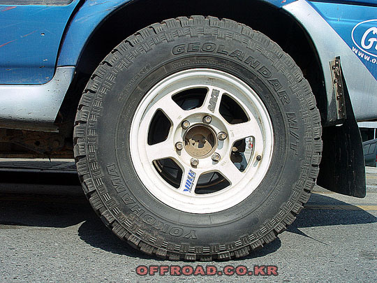

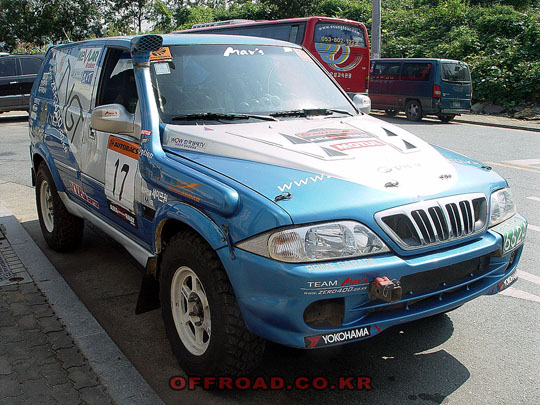

휠 : VOLK 16인치/  내년에는 17인치를 사용할 계획이다.
타이어 : 235-85-16  요코하마 MT신형    지원 - 일본 요코하마 본사 (메인 스폰서)
우리팀에서 이 스팩을 주문을 하였습니다. 랠리 선진국들은 매년 여러가지 스팩들이 업그레이드 됩니다. 작년에 가장 많이 사용 하는 스팩 이었으나 올해는 많이 바뀌었더군요.
이제 주위에 모든 상위권 차량들은 MT타이어를 17인치를 사용합니다. 아직도 15인치만 사용하는 우리나라로서는 사실상 16인치도 구하기 힘이 듭니다. 한국에 16인치 MT타이어를 첫선을 보인것이 바로 마르스 입니다. 그래서 그나마 요즘은 16인치 MT도 간간히 구할수가 있을것 입니다.
./files/attach/images/82561/142132/11265798504.jpg
요코하마 타이어의 특성
1.  그립력이 좋다. 특히 빗길 아스팔트의 그립력은 거의 환상적이다.
2.  마모가 심한 편이다. 이는 일본 요코하마측 이야기로 아시아랠리용으로 그립력을 증대하기위해서 그렇게 제작 하였다고 한다. 스폰서들의 이런 세심한 배려가 경기에 큰 도움이 됩니다.

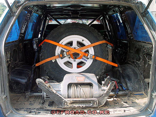

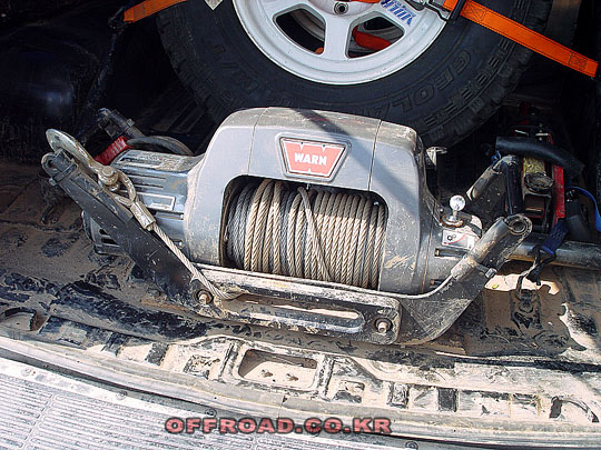

윈치 : WARN 9500신형      일부지원 : 비아통상
./files/attach/images/82561/142132/11265798505.jpg
윈치는 사용을 거의 하지 않는다. 보통 1-2회 정도 사용을 하는데 이때 이 장비가 없어서 탈출하지 못한다면 완주조차 하지 못한다. 올해는 신형으로 업그레이드 한 이유가 작년 윈치의 용량이 작아서 크게 고생을 하여서 이다. 천천히 길을 봐가면서 주행을 한다 하면 윈치없이도 주파가 가능 하다.
하지만 상위권에 들기 위해서는 조금 무리한 주행을 하여야 한다. 그러다 보면 미끄러져 종종 언덕아래로 반쯤 추락하거나 걸리는 경우가 발생 하기에 꼭 필요한 장비 이다.

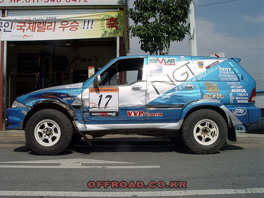

쇼바:  전륜 HOT BITS  ,  PROCOMP MX6/ 후륜 HOT BITS, 도이치
지원: HOT BITS  , PROCOMP KOREA
스테빌라이져  :   자오스 40% 강성  지원 : 일본 자오스
스프링: 자오스 1인치업  30% 강성  지원 : 일본 자오스
브레이크 호스: 에어로 크립            지원 : 일본 에어로 크립
브레이크 디스크: 도모텍                지원 :도모텍
머플러:   마르스수공 제작 , 엔드 JUNBL

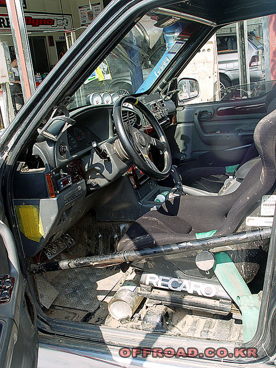

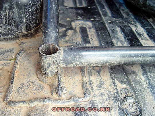

롤바 : 한국 최초 프레임 연결체결    지원 : 프로 지프
./files/attach/images/82561/142132/1126583000.jpg
./files/attach/images/82561/142132/11265798507.jpg

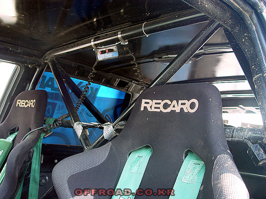

내년부터 롤바에 더욱 주의를 하여야 한다. 롤바의 규정이 더욱 강해지며 지금 우승차량의 롤바는 규정미달로 경기 조차 할수 없게 된다. 내년에 이 롤바를 FIA규정에 미달하여 경기참가도 하지 못하고 끝나는 차량이 몇대 발생할 것이다.
특히 우리나라 같은 랠리 후진국들은 일본등과의 교류로 그때 그때 대처해야 한다. 우리팀의 경우 안전장비에는 돈을 아끼지 않는다. 그만큼 생명과 연관이 되기 때문이다.
./files/attach/images/82561/142132/11265798508.jpg
시트 : 레카로 FIA규정품. 규정품이 아니면 참가할 수가 없다. 규정품이라고 무조건 구입하면 안된다. 유통기한이 있기 때문이다.
벨트 : 타카타 4점식 . 이것또한 FIA규정품이라야 하고 유통기한이 있다. 벨트의 경우 사고가 나서 충격을 한번 받은 차량의 경우 즉각 가위로 짤라 버려야 한다. 그벨트는 다음 사용시 떨어진 장력으로 사람을 보호 할수가 없다.

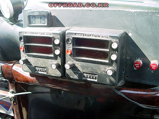

트립메타 : 일본 AVCD MAP TWIN INTER 2개 한국최초 병열포트 사용
트립메타가 랠리에서는 생명이다. 이것이 없이는 경기를 치룰수가 없다. 트립메타란 쉽게 거리 적산계이다. 기본이 2개가 있어야 한다. 도강후 하나씩 먹통이 잘된다.
