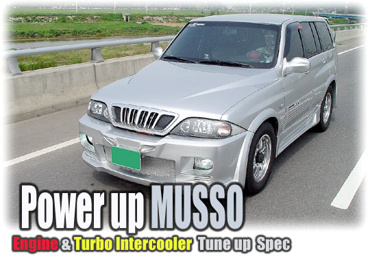

깔끔하고 세련된 인상을 주는 은색무쏘의 오너인 홍신범씨 역시 그런 디젤 스피드 매니아중에 하나다. 4WD를 좋아하는 것은 우리 오프로더들과 마찬가지지만 자신 달릴 무대를 온로드로 삼고 있는 또 다른 관점에서의 4WD 매니아이자 디젤 스피드스터. 홍신범씨는 이전에는 뉴코란도를 타다가 디젤 SUV로의 스피드 업에 관심을 갖고 지금의 무쏘를 장만해 본격적으로 온로더 튜닝을 한 경우다.
뉴코란도에 비해 휠베이스나 중량등이 스피드에 유리한 무쏘의 선택은 당연한 것. 무엇보다도 요즘 주류를 이루고 있는 커먼레일 모델들보다 무쏘 스타일을 흠모했던 이유도 컸다. 홍신범씨가 최강머신 제작을 꿈꾸며 지난해 9월 장만한 무쏘는 95년식 602 모델. 어차피 튜닝을 통해 많은 부분이 바뀔 것을 감안했을 때 베이스가 되는 차체를 저렴하게 구하고자 한 것은 현명한 판단이었다.
./files/attach/images/82561/142116/11212494392.jpg

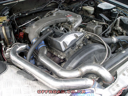

구입한 무쏘의 기존 노말 심장을 곧바로 들어내고 올려진 새 심장은 렉스턴에 잠시 얹혀졌던 132마력 엔진. 132마력 엔진은 기존 120마력에 비해 헤드와 밸브, 커넥팅로드나 크랭크등이 증가된 마력수에 대비해 강성으로 보완되어져 터보 튠업을 위한 기계식 인젝션방식 엔진으로는 가장 적합한 타입으로 튜너들에게 선호되고 있는 엔진이다.
미션은 TDi에 얹혀졌던 MB 4단 기계식 오토 트랜스미션을 기어 강성을 보완해 렉스턴 엔진과 매치 시켰다. 플린져 역시 기존 120마력대의 것보다 연료분사 노즐 구경이 0.5mm 큰 렉스턴의 것. 출력증가의 핵심요소인 터보시스템은 G사의 025 타입을 달았다. 터보업에 따른 인터쿨러의 용량 업도 당연한 수순이다.
025 터보는 1600rpm대의 저회전 영역에서 터보가 작동하여 최고속도보다 토크에 의한 가속성능이 뛰어난 것이 특징인 제품으로 차주 성향에 맞춰 선택되었다. 고마력을 위한 플린져 분사량의 세밀한 조절도 따랐다. 이런 튜닝작업에 의해 증가된 힘은 출력 약 180마력에 토크는 36kg.m 정도(차량 컨디션 최고시 측정치). 순정 132마력 모델과 대비, 수치상 비교로 약 48마력 출력향상과 약 6.5kg.m의 토크가 높아진 결과를 얻었다.

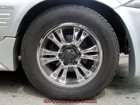

그만큼 높아진 성능에 맞춰 플라이휠 역시 엔진회전에 따른 반응이 빠른 경량 타입으로 바꾸었다. 브레이크 계통 역시 빼놓을 수 없는 보강부분. 순정에 비해 지름이 1인치 늘어난 12인치 디스크로터와 렉스턴 2피스 타입 캘리퍼로 제동성능을 향상시켰다. 쇽은 6단계로 하드함과 소프트함을 조절할 수 있는 MX6 제품을 장착했다.

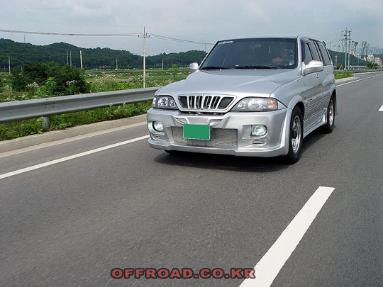

타이어는 고속대비를 위한 한국타이어 벤투스 106V급으로 255/60R 17" 사이즈를 장착했다. 범퍼도 공기흡입 효율이 높고 가벼운 재질의 에어로 다이나믹 형태의 것으로 바꿨다. 시트 역시 4점식 세미버켓시트로 바꿔 달았다. 달리기는 제로백이 평균 8초 전후반대, 400m가 16초대로 어지간한 승용차들로는 따라올 상대가 없다는 것이 홍신범씨의 자랑. 이런 내재된 강한 성능만큼 외형 역시 범상치 않다.
보통들 스티커 몇 장쯤은 차체 이곳저곳 붙이고 다니는 모빌들과 달리 깔끔한 차체에 세련된 실버칼라가 보통 무쏘가 아님을 느끼게 한다. 흔히 어설픈 튜닝과 외형꾸미기로 도로를 정신없이 달려대는, 소위 양카로 불리는 차들과 분명 구분되는 부분이다. 홍신범씨의 은색무쏘의 디젤 무쏘답지 않은 성능은 스피드를 즐기는 동호인들 사이에서는 벌써 소문이 난지 오래다.
