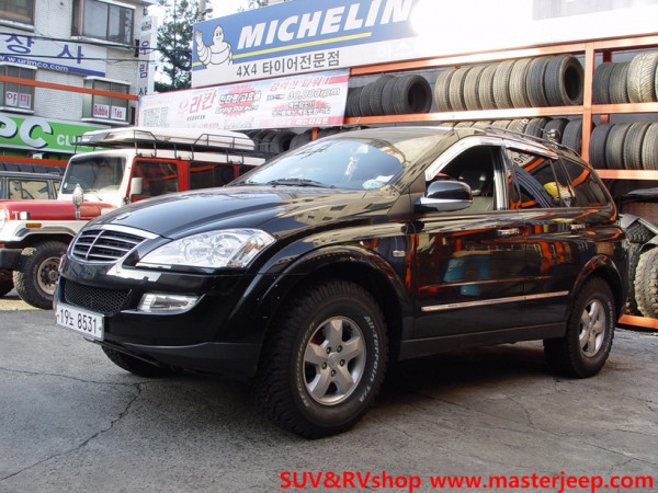

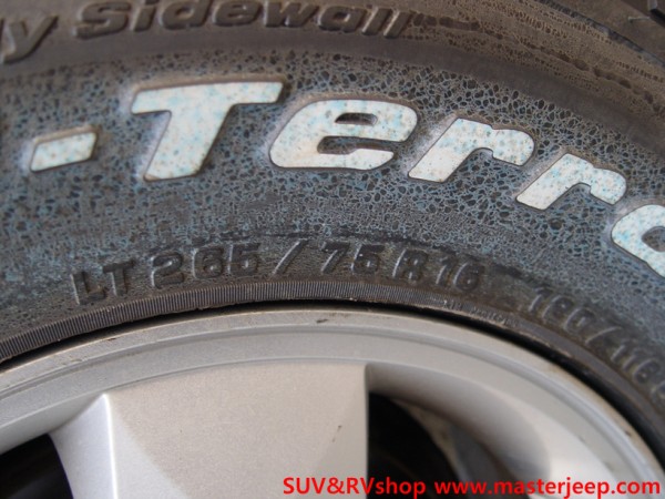

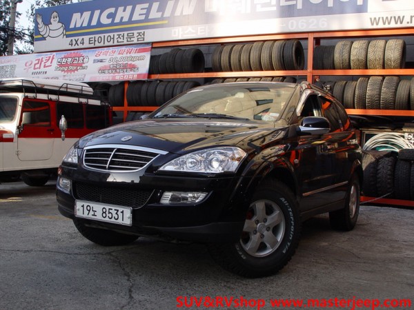

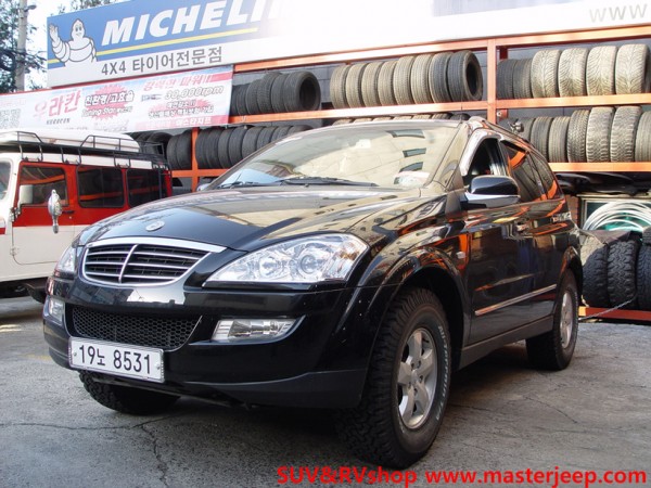

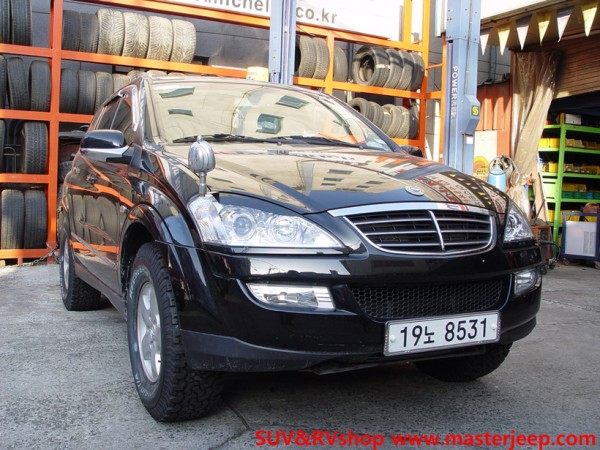

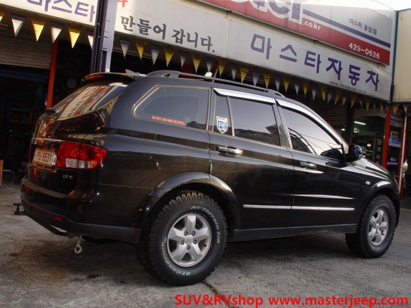

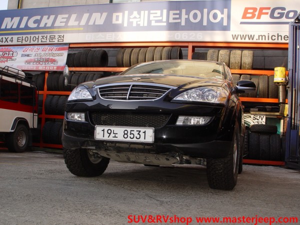

오늘은 뉴카이런에 AT타이어를 장착한 자료 를 올려 드립니다,뉴카이런 순정 16인치 휠에 265/75R 16 BF-AT 타이어를 인치업을 하지 않고 타이어만 장착한것 입니다,뉴카이런으로 오프로드 투어링을 다니실려고 한다면 245/75R 16 인치 타이어를 장착하신다면 순정 상태에서 아무런 작업없이도 편안한 주행을 하실수 있습니다,fj (4).jpg구형카이런에 비해서 범퍼 밑에가 더올라간 모습 입니다,fj (5).jpg순정 알미늄휠도 아주 잘어울립니다,fj (6).jpg순정에 비해서 타이어 높이만 높아졌지만 하체가 빵빵해 보이는군요,fj (7).jpg서스펜션을 리프트업을 해야겠지만 타이어가 간섭없이 장착되는게 너무나 편안해 보입니다,fj (8).jpg접근각에 비해서 이탈각도 별로 안좋아 보이는군요, 2인치 정도 리프트업을하고나면 전체적인 밸런스가 유지될것 같습니다,fj (9).jpg이제는 마이너스 휠을 사용해서 튜닝하면 안됩니다, 휠이 휀다밖으로 나오면 단속대상이 됩니다,fj (10).jpg리프트업을하면 전륜 접근각도 많이 좋아 집니다,fj (11).jpg앞으로 국내자동차 회사에서도 SUV를 생산할때 모노코크 바디를 선택하다보니프레임바디의 SUV들이 자꾸만 사라져가는것이 안타깝다, 이제 신발도 바꿔 신었겠다 이번주에는어디 안가나.....
