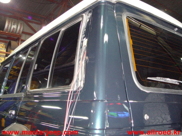

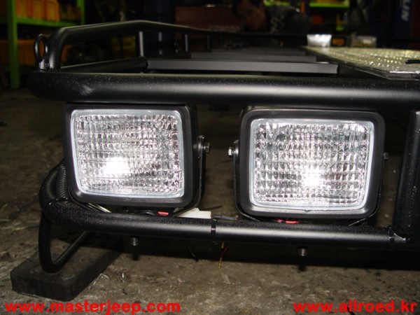

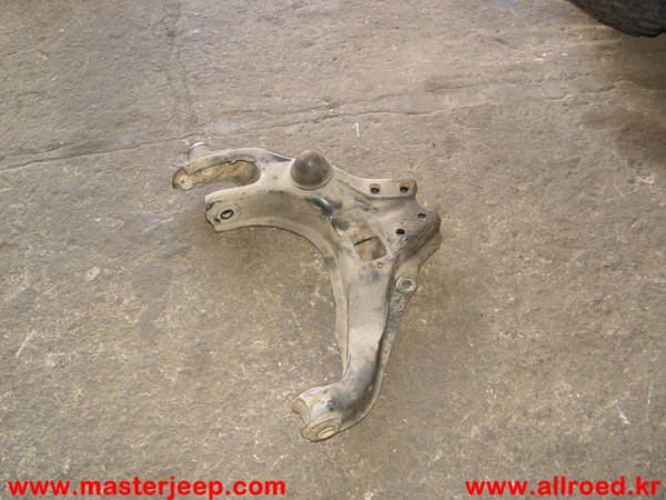

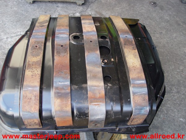

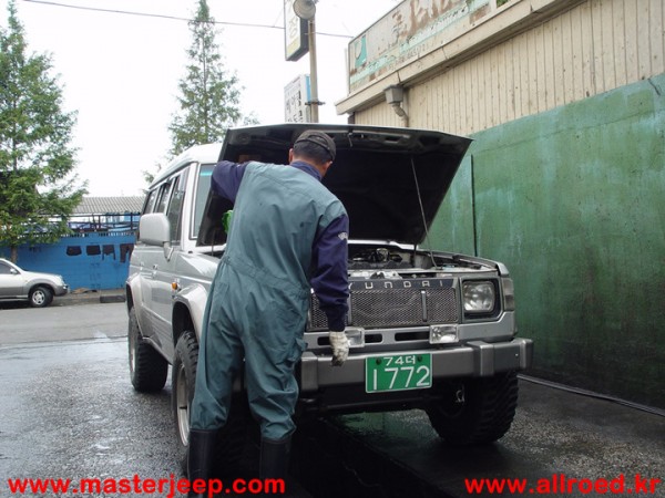

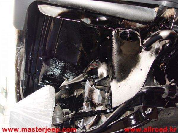

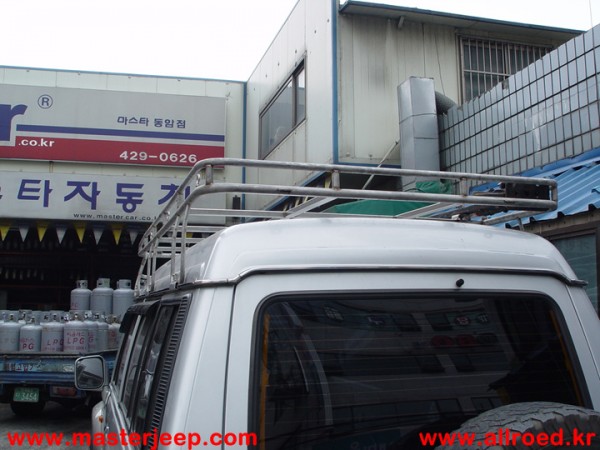

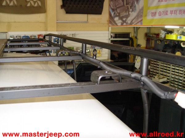

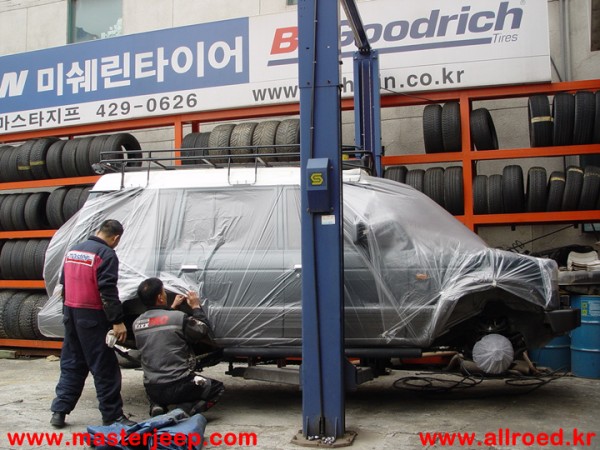

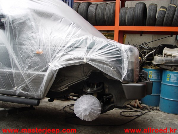

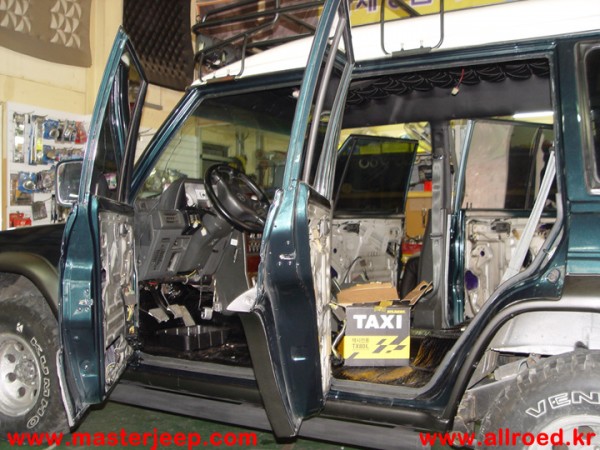

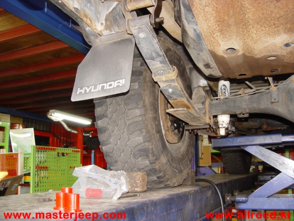

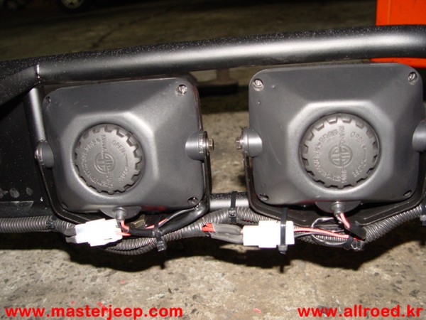

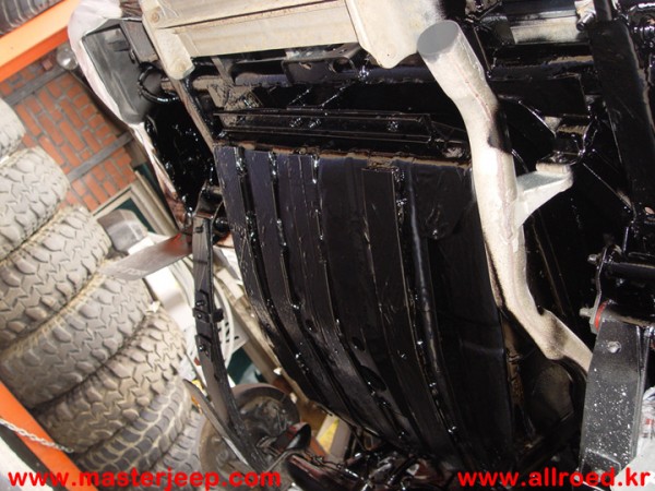

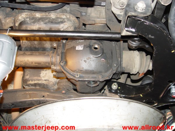

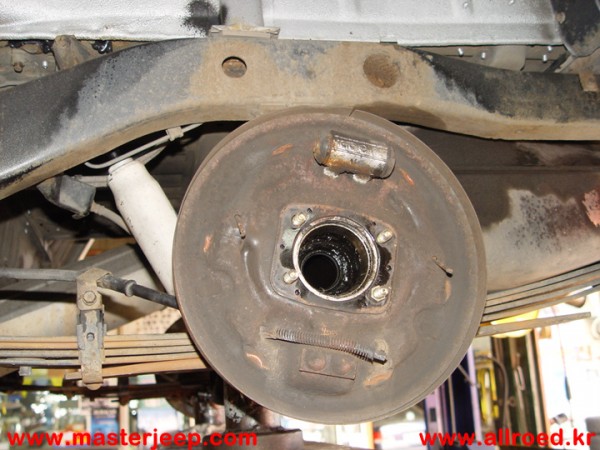

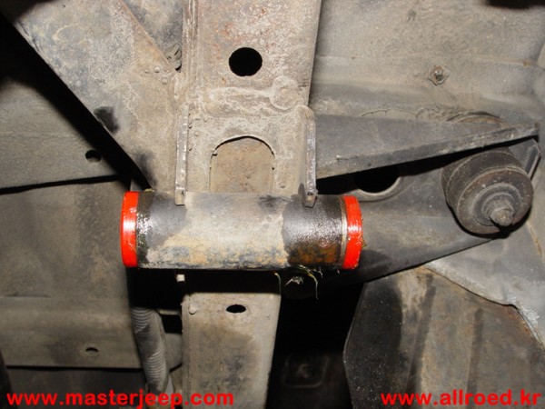

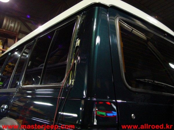

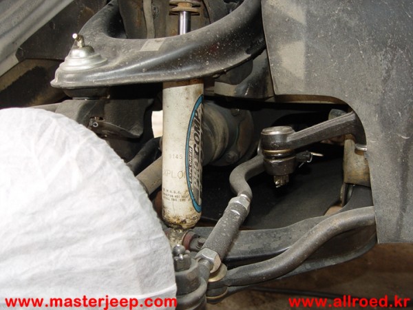

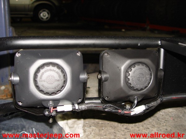

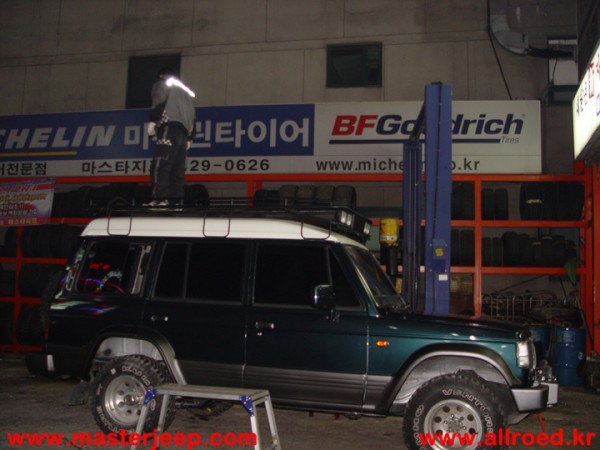

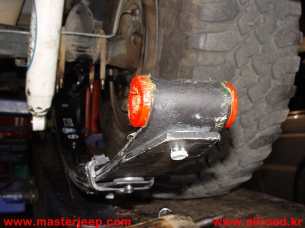

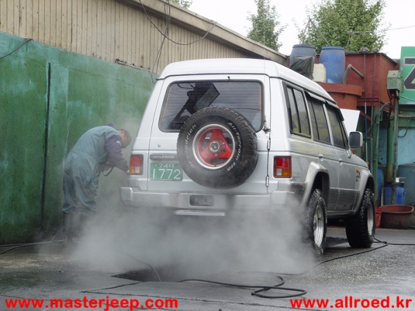

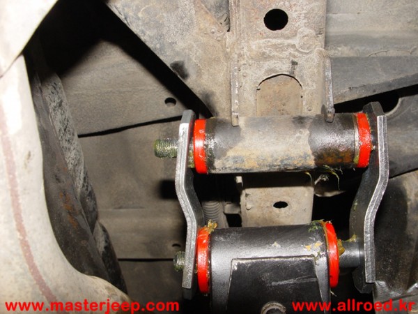

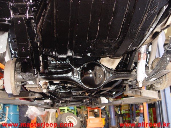

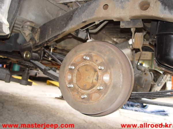

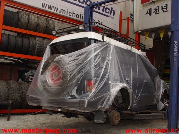

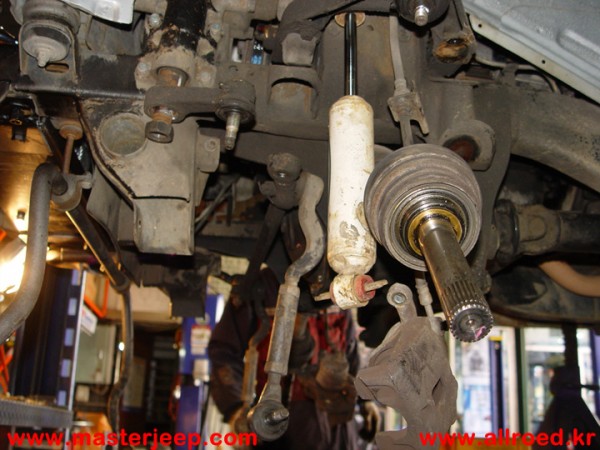

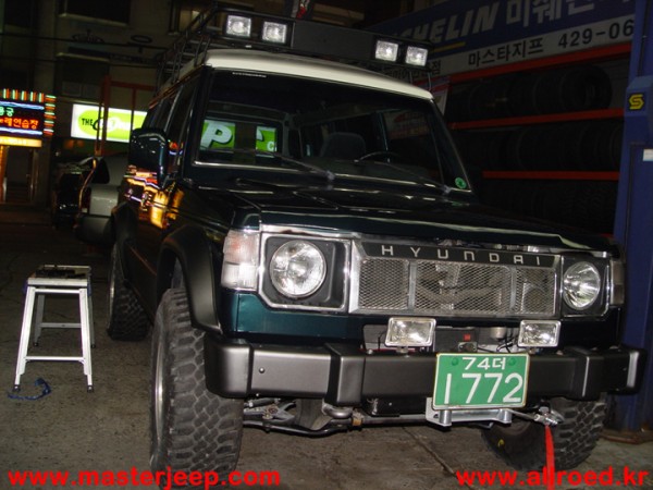

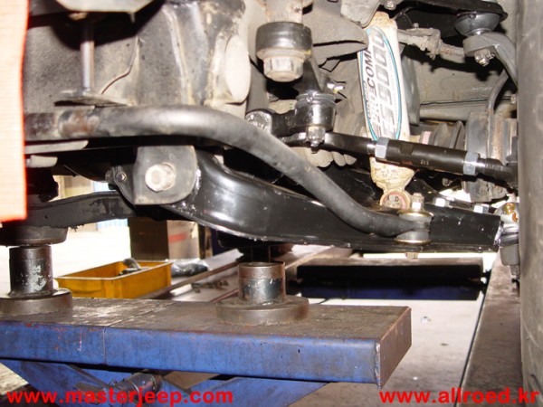

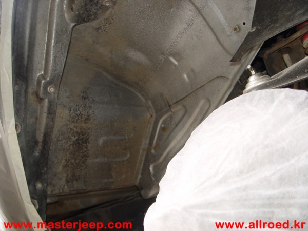

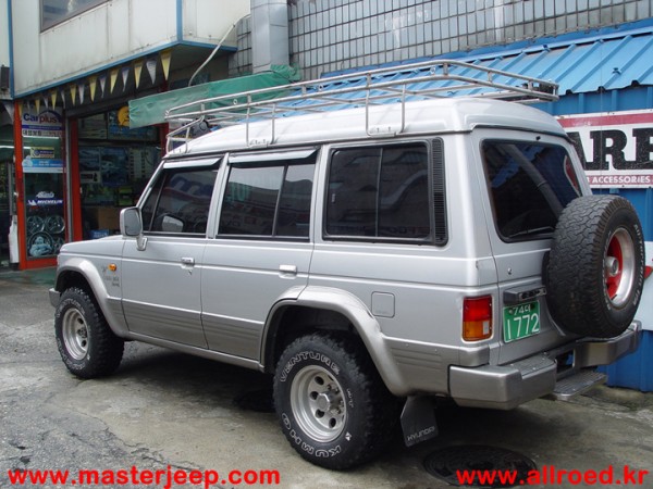

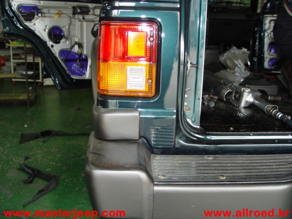

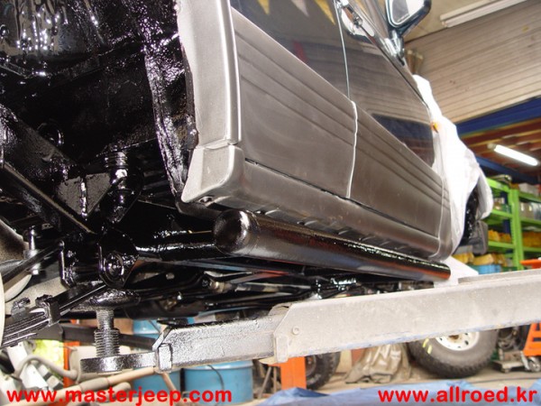

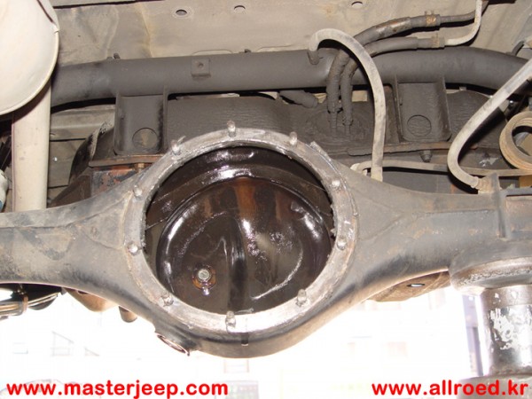

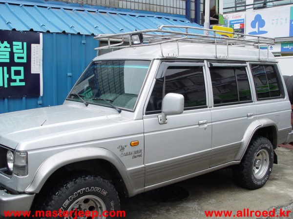

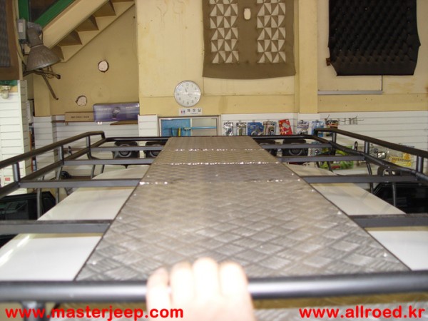

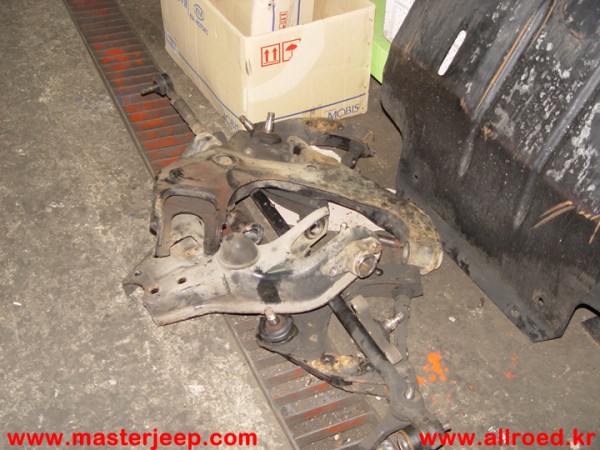

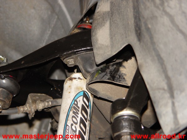

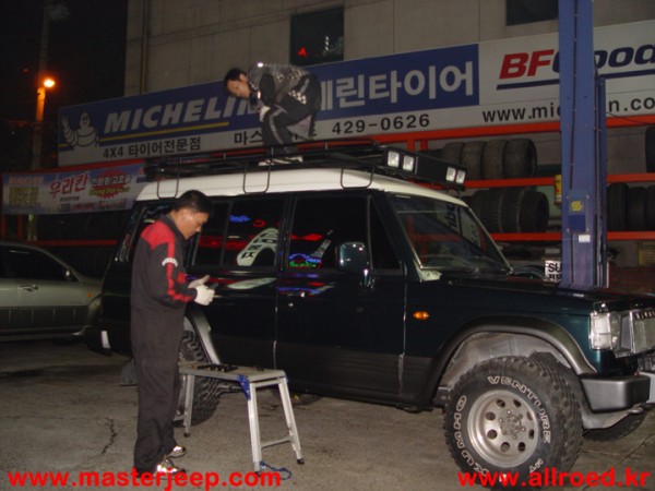

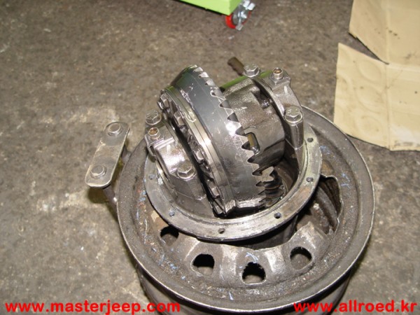

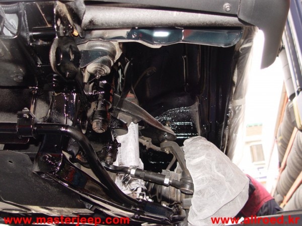

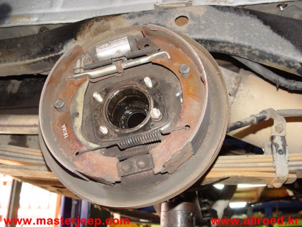

몇년묵은때를 벗겨내고 새로운 모습으로 태어나기위해 열심히 세차중ab (1).jpg인천자동차 정비단지에있는 대형 고려세차장 마스타지프에서 왔다고하면특별히 신경써서 세차 해줍니다,ab (2).jpg직접 조제해서만든 크리닝액을 골고루 뿌린후 물을뿌리면 묵은때가 말끔이 닦아집니다,ab (3).jpg서스펜션 작업에서 난이도있는 야야폴리우레탄샤클아이부싱을 장착하는중,ab (4).jpg판스프링은 오래되면 탄성이 떨어지고 딱딱해집니다, 새제품으로 교환하면 승차감 개선이 많이 됩니다 물론 란쵸5000번과 궁합이 잘맞구요,ab (5).jpg판스프링 샤클부싱도 폴리우레탄 부싱으로 장착하는 중입니다,ab (6).jpg순정고무부싱보다 내구성은 10배이상 좋은 제품이며 승차감도 좋아 집니다,ab (7).jpg마스타지프표 연료탱크보호대 판스프링을 연료탱크모양처럼 접어서 붙이면 아주 튼튼한 커버가 됩니다,ab (8).jpg갤로퍼 후륜 기계식 락커 입니다 무리한 오프로드 주행을 하지않는다면 정말좋은 부품입니다ab (9).jpg전륜 기어오일을 교환하고,,,ab (10).jpg후륜은 브레이크패드를 탈거하고 새것으로 교하는중,,,ab (11).jpg아무것도 없으니 시원해 보입니다, 후륜액슬에서 디퍼를 탈거한 상태 입니다,ab (12).jpg후륜에 라이닝 패드가 장착된 모습 입니다,ab (13).jpg전륜로워암을 새것으로 교환하고 타이로드앤드등 모든부품을 새것으로 교환했습니다,ab (14).jpg고품을 확인해보면 세월의 흔적이 느껴집니다,ab (15).jpg거의 새차 처럼 복원되고 있는중 입니다,ab (16).jpg작업사진이 바뀐것같은데 전륜쪽 작업중인 사진입니더,ab (17).jpg전륜 로워암이 튼튼해 보이는군요, 믿음직스럽게 버텨주는 녀석입니다,ab (18).jpg루프캐리어를 만들어서 장착하는중...루프캐리어가 아주 멋있을것입니다..ab (19).jpg차량과 밸런스가 잘유지되도록 디자인되어 있습니다,ab (20).jpg사진을 찍는 오너의 의중을 파악해서 제작된 전세계에 한개밖에 없는 루프캐리어,ab (21).jpg지금 만들어진 모습은 반밖에 진행이 안된 상태 입니다 루프캐리어 재질은 스테인레스를 사용해서 부식으로 녹이 발생하는것을 방지했습니다,ab (22).jpg2주동안 올도색을 끝내고 써치라이트 배선 작업과 생활무전기 후진등 배선 작업을 하는중 입니다,ab (23).jpg도색은 오너의 마음에 꼭 들게 했는데 지붕색상이 성이 차지않는것 같습니다,ab (24).jpg대형차의 작업등을 써치라이트로 장착했습니다,ab (25).jpg루프캐리어는 검정무광 분체도장을 한후에 라이트를 장착하고 보니 잘어울리는 군요,ab (27).jpg루프캐리어 가운데는 알미늄체크판을 깔아서 지붕위에서 사진찍을때 편리함을 만들었습니다, 판을 용접하고 고무를 깔은다음 리벳으로 마무리하고 나니 아주 튼튼합니다,ab (28).jpg사각라이트도 원형으로 바꾸고 이제 라디에커그릴만 바꾸면 갤로퍼 구형의 모습이 나옵니다,ab (29).jpg외장의 스타일이 만들어 지면 내장 마무리러 들어 갑니다,ab (30).jpg백도어 안쪽에도 방음 방청재를 부리고 흡음재를 붇이고 커버를 마무리 합니다,,,ab (31).jpg천장을 작업 중입니다, 블랙 원단에 하얀색 바느질로 포인트를 주고 전면에는 센타콘솔을 붙이고 후면에는 무드등을 장착합니다,ab (32).jpg등배선은 미리 만들어서 빼놓고 루프랙 서치라이트  배선들도 미리 작업을 합니다,ab (33).jpg도어커버도 엠보싱으로 만들어서 장착 합니다,ab (34).jpg이렇게 튀는 천장을 하는분 있습니다,ab (35).jpg실내바닥은 마무리가 다되어 가고 있군요,ab (36).jpg루프랙 가운데만 알미늄체크판을 장착한 모습입니다, 짐을 적재할때도 아주 편리할것 같습니다, 제품을 만들때는 사용자의 의도가 가장 중요하지요,ab (37).jpg보조브라켓은  하이리프트 장착 브라켓 입니다, 보너스 상품ab (38).jpg실내를 마무리해가는 중 입니다,ab (39).jpg데루등도 새것으로 교체하니 깨끗하군요,,,ab (40).jpg이제 실내작업도 끝나고 하체 방음 방청재를 뿌리기위해 포장하는중 입니다,ab (41).jpg드럼은 알미늄휠 포장재를 사용해서 쒸우고 구석구석 골고루 잘뿌려줘야 부식진행을 막을수 잇습니다, 새차때 작업하는것이 가장 좋은 방법입니다,ab (42).jpg쇽업쇼버는 원래 장착되어 있는제품을 사용했습니다,ab (43).jpg휠하우스는 철판으로 만들어져 있어서 제일먼저 부식되는 곳입니다,ab (44).jpg14년의 세월보다는 많이 부식이 안되었습니다,ab (45).jpg모든일은 작업자가 정성을 다해서 작업해야 완성도가 높습니다,ab (46).jpg조금은 과하게 뿌려주면 마음이 흐믓해 집니다,,,ab (47).jpg작업전과 후가 확연히 구분되고 다마르고 나면 정말 깨끗해 집니다,ab (48).jpg락슬라이더 사이드스텝은 TF에서 제작한 제품을 장착햇습니다,ab (49).jpg연료탱크용 언더커버는 쳐다만 봐도 든든 합니다,ab (50).jpg하체 방음 방청이 끝나고 나면 미쳐발견하지 못한 작은 트러블만 해결하면 새로운 모습의 갤로퍼가 탄생되는 것이다, 두달이라는 시간동안 기다려주신 나데로님 감사합니다,
