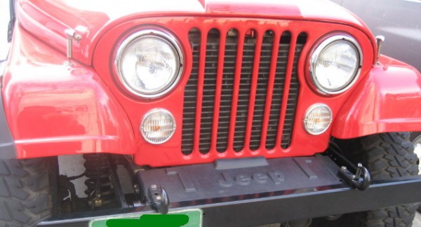

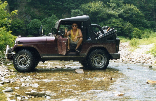

99년쯤인가 처음 받아서 31"mt만 끼우고도 좋아서 돌아다닐때~~

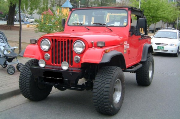

2001~~  빨간색으로 도장하고,  샤클리버스 작업해보고 뿌듯(글라인더질한다고 고생~~^^)

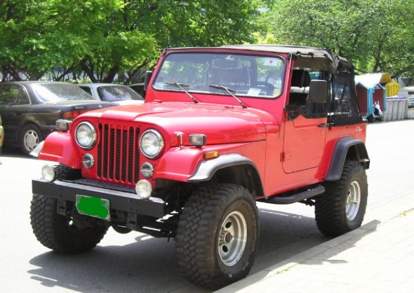

2003~~ 호루 디자인 새로하고,  전후 5링크 코일버전 만들어서 보고 (역시나 땀 뻘뻘~~)

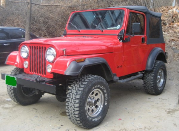

2006~~ 랭글러 테일게이트  장착하고, 가끔 문짝떼고 bar 걸치고 다닐때~~

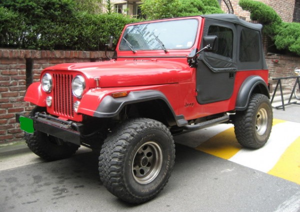

서스펜션도 대수술하고  스테빌라이저도 안티락타입으로 만들고~~
겨울이라 풀도어를 장착하고~~
오랜동안 탈려고 1999년쯤에  장만하여 지금까지 왔네요..
나름대로 오래 탓다고 생각합니다.

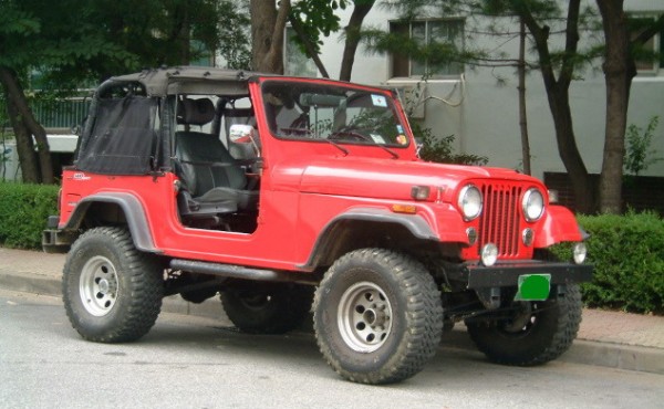

2006년 여름에 우연히 yj탑을 하나 구해서 시작하면서 큰 변화가 오기 시작햇답니다..
취미가 좀 과했던것 같죠?
2006년10월부터 2007년 5월까지 작업했구요..
완성후 지금까지 약16,000 km정도 주행햇답니다.
아직 문제는 없구요..
-엔진,미션은
무쏘2001년식 290터보인터쿨러 120마력짜리죠.
미션은 mb 오토 입니다.
데이타가 없어서 혼자 고생좀 햇습니다..
호이스트에 메달아 놓고 주물딱해서 올렷답니다^^
연비는 약 10~11km 정도 나오는것 같습니다..
속도는  현재 4.27 기어비에  255순정타이어  끼우고(정기검사때문에) 중부고속도로에서  gps속도 시속155km까지는 달려봤습니다..
아마 33인치 끼웠으면 175km정도 나왔겟죠..^^(참고로 지금은 정속 주행만 합니다)
차체가 가볍고 힘이 남아서 그런지 3.73으로 갈까 고민중입니다..

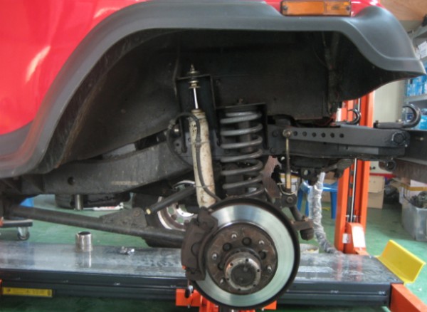

-서스펜션-
 전륜3링크 후륜4링크 롱암 코일버젼입니다(랜드로버 생각하시면 되죠).
데후는 후륜은 무쏘꺼이고 전륜은 무쏘랑 길이가 같습니다.(tj나 체로키 전륜과 같다고 보시고)
참고로 서스펜션  설계는  2개월 걸였답니다.(나름대로 정확한 데이타 땜시 여러번치수재고 디자인,설계하는라)
가공 및 제작은 혼자 주물럭 만들었구요,^^(때문에 질문하지마세요~~)
다행히 직전성이나 조향장치는 고속주행에 큰문제는 없구요.
브레이크는 하이드로백이 그랜드체로키5200cc 거라  아주 잘 잡힙니다.
타이어는 굿이어랭글러 33인치, 휠은 머드락 8 j "0" 옵셋(바퀴돌출땜시)입니다.
-익스테리어-

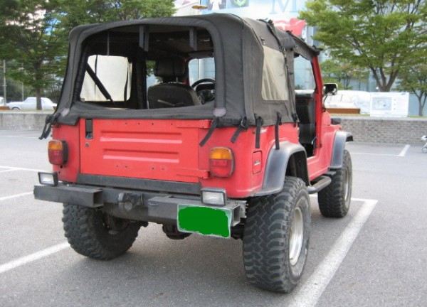

바디는 89년yj라레도 것이고,
호루는 베스탑슈퍼탑 ,
기타  소프트도어, 풀도어,사파리도어, 등등..
휀다  베스탑 6인치 이구요..
도색은  10여일에 걸쳐서 직접해봤답니다(도장하는 후배공장에서^^)
땡볕에 죽는줄 알았습니다. 다시는 안할겁니다 ..^^
