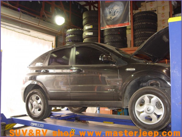

사진1 작업하기 위해서 리프트에 올라간 모습

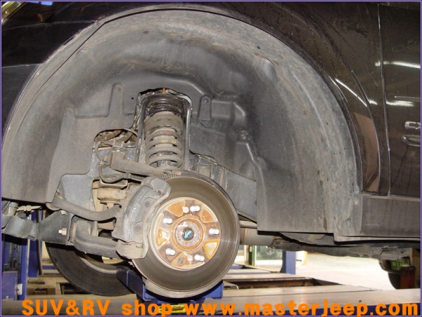

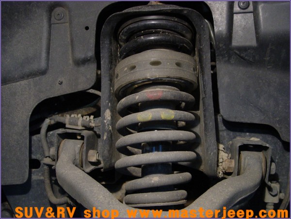

사진2△ 전륜 세팅을 하기위해서 타이어를 탈거 한상태.... 순정상태의 코일스프링과 쇽업쇼바인데 4만키로 주행한 흔적이 보이는군요...
사진3△ 스프링 댐퍼를 장착한이유는 차고가 올라가는것으로 알고 장착했는데 장착하면 스프링이 다운되는것을 억제해주기 때문에 롤링현상이 줄어드는것 입니다.

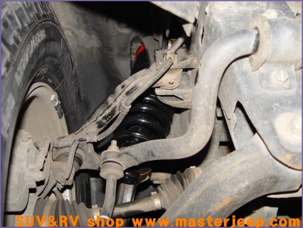

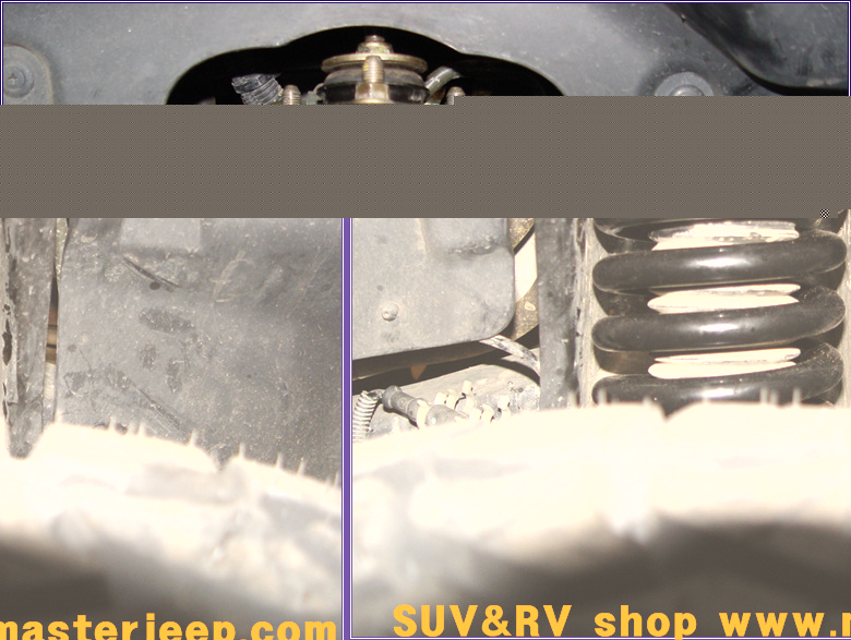

사진4△ 써스윈강성 코일스프링을 장착하고 우레탄스프링 상부부싱을 장착했습니다.

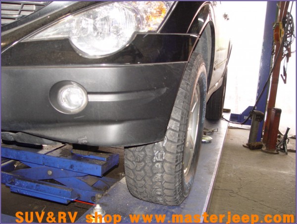

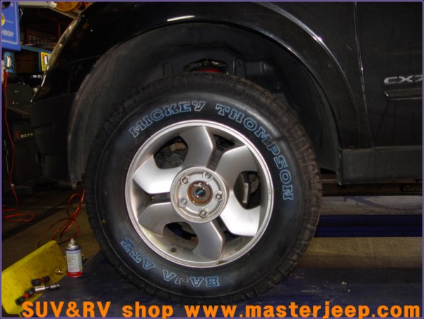

사진5△ 2.5인치리프트업으로 별다른 트러블없이 순정보다 한사이즈 큰 타이어를 장착할수 있습니다. 내부 플라스틱 휀다는 약간씩 절단 해야하며 다른 곳은 트러블이 없습니다...

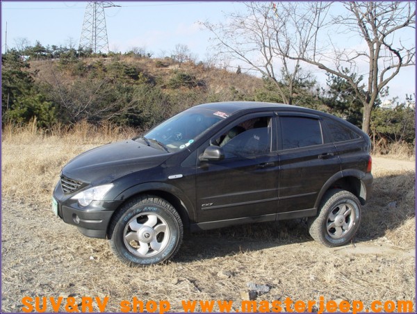

사진6△ 순정 알미늄휠에 20mm넓어진 타이어를 사용하니 휠하우스부분이 꽉차 보입니다.

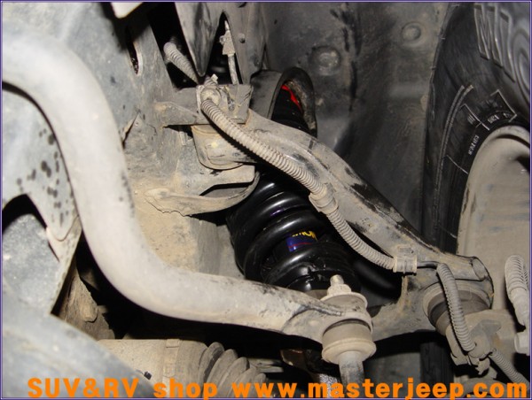

사진7△ 운전석 쇽업쇼바와 코일스프링 장착 사진
사진8△ 조수석 코일스프링과 쇽업쇼바를 장착한 사진

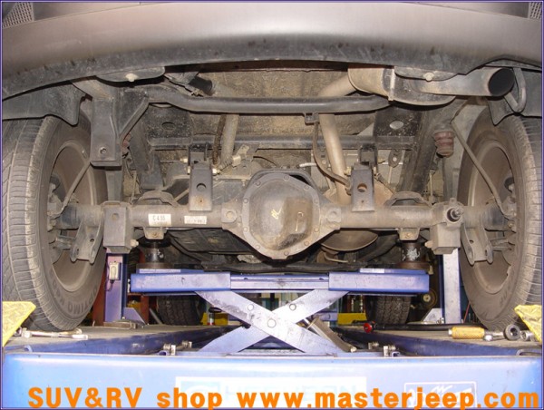

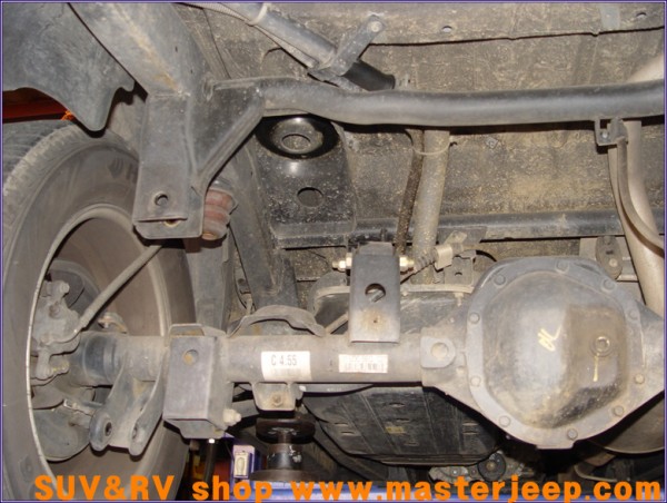

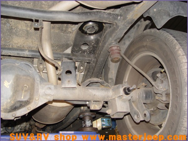

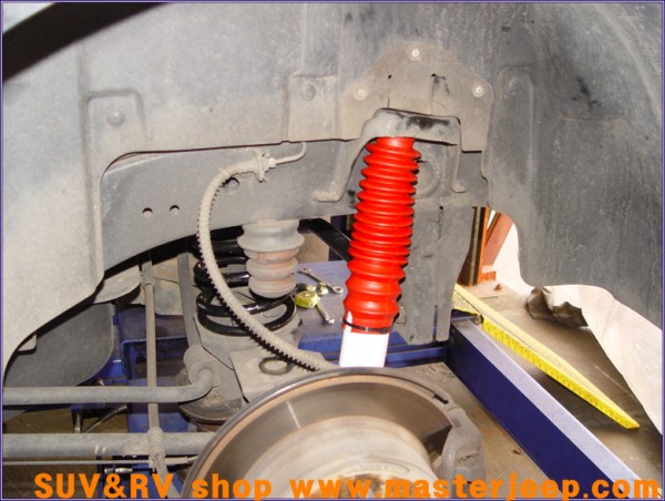

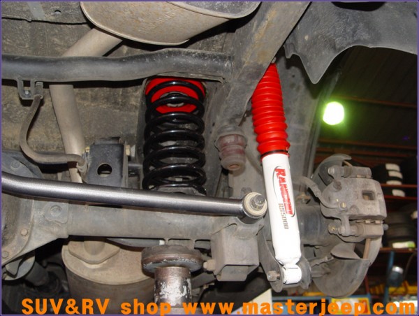

사진9△ 후륜 코일스프링과 쇽업쇼바를 장착하기위해서 탈거된 상태
사진10△ 코일스프링과 쇽업쇼버가 안보이니 허전해 보이는군요...

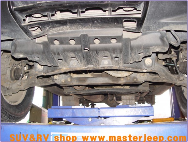

사진11△ 레트럴로드까지 탈거하고 나니 속살이 훤해 보입니다

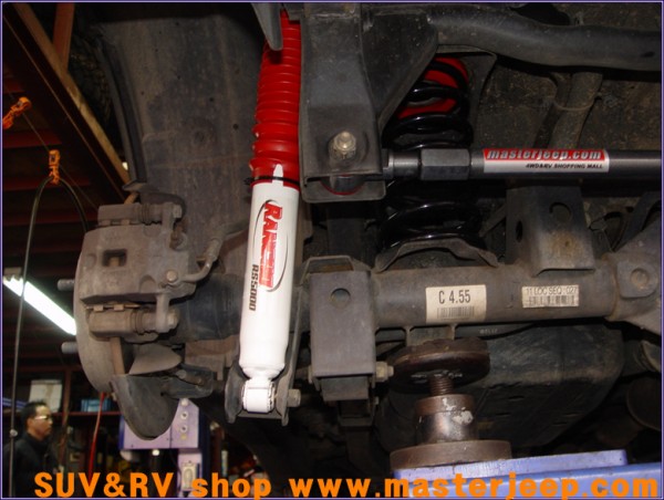

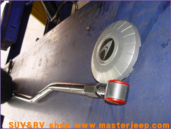

사진12△ 마스타지프에서 생산한 오프로드 전용 레트럴로드이며 온로드용으로 생산한 다운스프링 장착용은 따로 만들어져 있습니다...
사진13△ 코일스프링과 쇽업쇼바+우레탄부싱 레트럴로드까지 장착하고나니 제법 자리가 잡힌것 같습니다.
사진14△ 조절식레트럴로즈에는 마스타지프 스티커가 붙어있습니다.

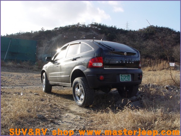

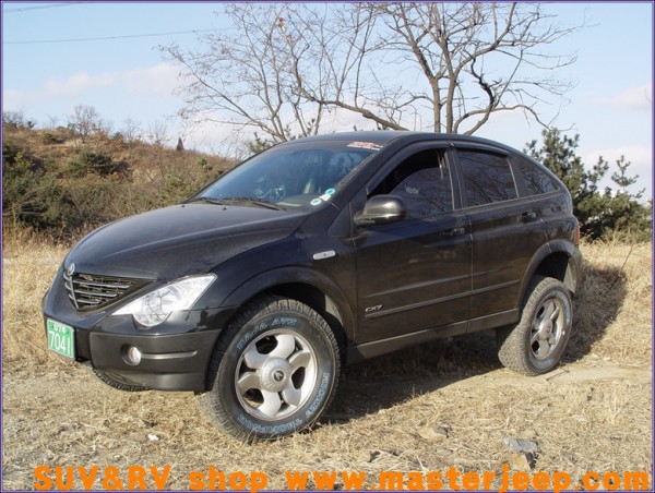

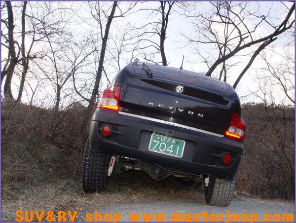

사진17△ 뒷동산에 올라가서 힐하우스 간섭이 있는지 테스트중...
사진18△ 휠트러블은 여건이 여의치 않아서 제대로 테스트를 못해 봤습니다....
사진19△ 앞 뒤 바퀴의 휠하우스 공간 차이가 제법 많이 나는것 같습니다...

사진22△ 뒷바퀴는 휠하우스안으로 잘감아 들어가니 훌트러블시 간섭은 없을것 같습니다.

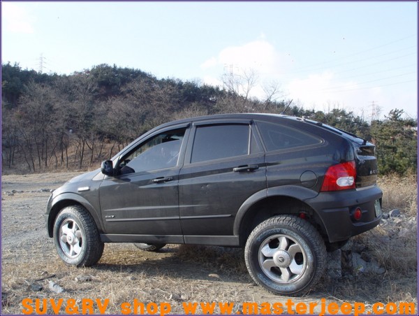

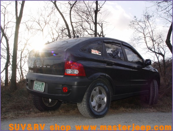

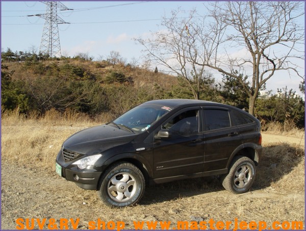

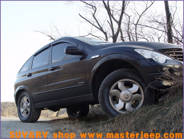

사진23△ 장소가 협소해서 마음껏 올려 보지는 못했지만 그런데로 모양은 나오는군요...

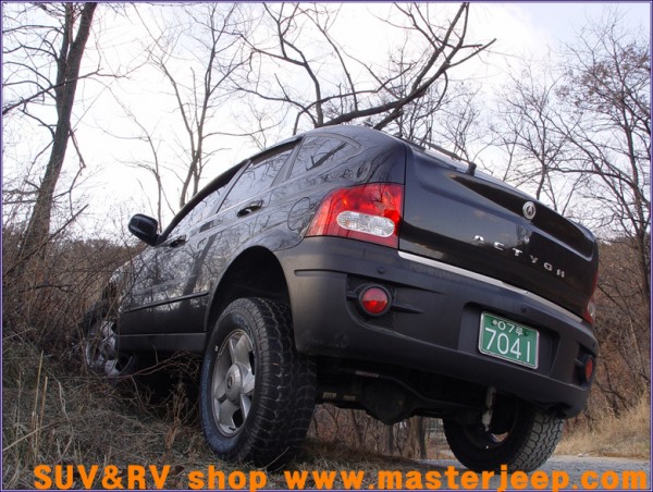

사진24△ 뒤에서 찍어보니 바짝 치켜든 모습이 바람난 ** ***같습니다...
