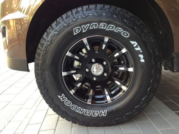

2. 타이어 = ATM 265/75R16
atm2657516.jpg?type=w740
용도에 따라, 취향에 따라 선택의 폭은 다양하신듯합니다.
3층 전시장에 MT와 ATM타이어를 보신후
공도주행이 대부분이시라 ATM타이어로 선택하였고
사이즈 또한 휠과 같이 이미 정하고 오셨기에
245/75R16과 255/75R16그리고 265/75R16중에
265/75R16으로 최종선택되었습니다.

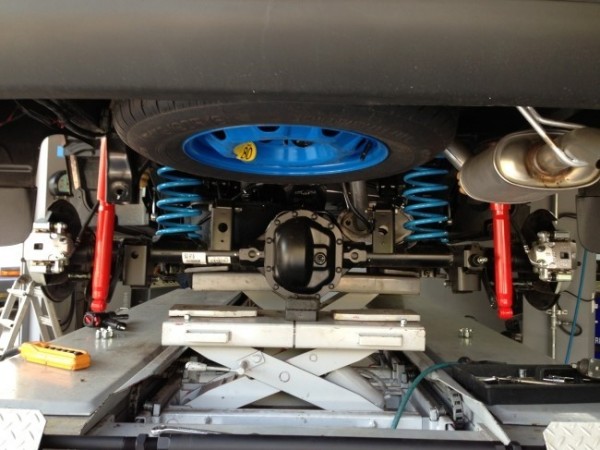

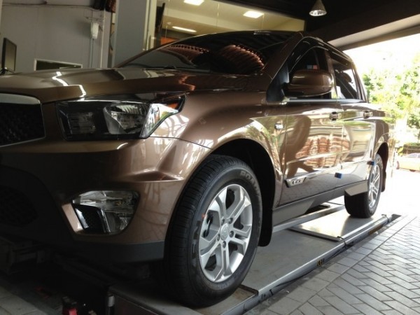

수술대 위에 얹어진 코란도스포츠입니다.
IMG_2382.JPG?type=w740
후륜은 레드스포츠 + 토네이도 업용 강성스프링 + 강성조절식 레트럴바가 장착됩니다.
 장착하면서 항상 쇼바상태를 확인합니다.
별거아닌 레트럴바 장착시에도 역시 정확한 작업으로 진행합니다.

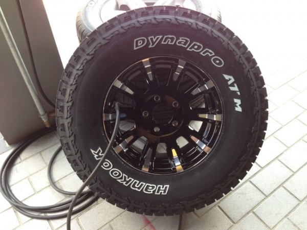

16인치 G717 + ATM 265-75-16이 조립되어 CPR중입니다.ㅎㅎ

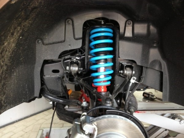

전륜쪽!
레드스포츠 + 토네이도 업용 강성스프링 작업이 이루어졌습니다.
 쇼바 스프링 작업후 차체에 장착시 유의사항이 있습니다만
이런 세세한 부분 하나하나 모두 유의하며 작업합니다.
작은것 하나하나가 믿고 작업의뢰하신 분에게는 신뢰를 갖게하는 부분이라 생각합니다^^

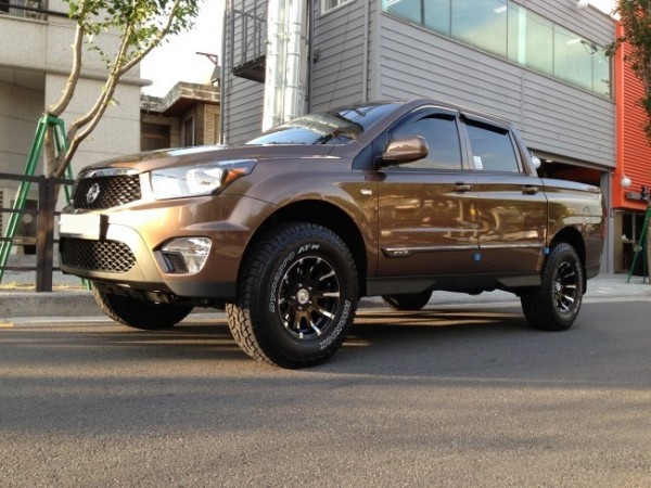

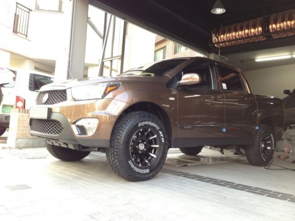

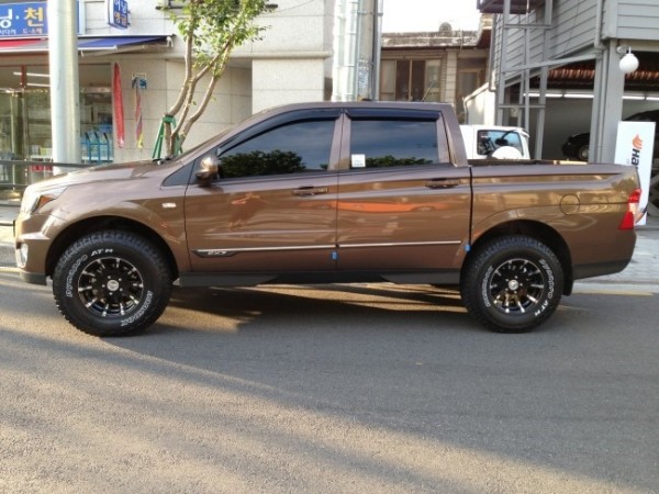

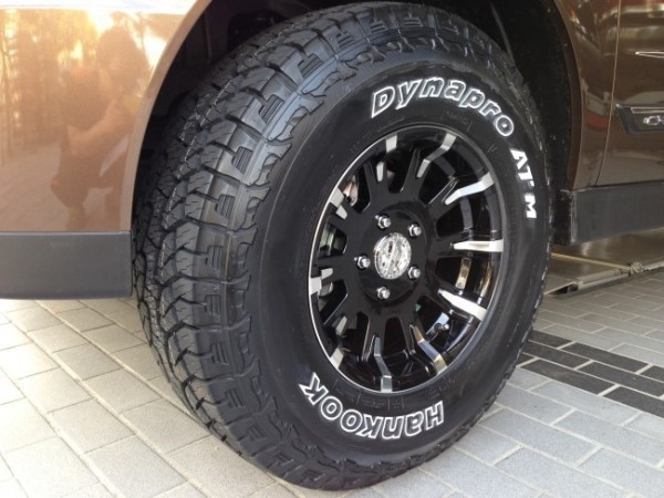

완성된 결과물이구요~
 32인치급의 신발을 신고 조금더 6~7센치정도 높이의 공기를 다 마실수 있는 코란도스포츠!!
