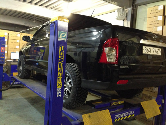

출고되자마자 입고된 코란도스포츠!!
갠적으로 Space Black과 Canyon Brown 색상이 맘에 듭니다!

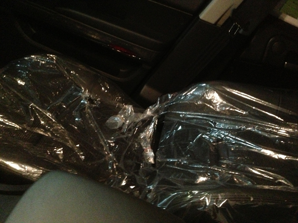

새차 뽑아본지가 어~~언 11년이 넘었지만 조수석은 아직 비닐이 씌워져 있구요~
새차라 기분이 좋습니다.
모든것이 보기만해도 기분좋은 새차입니다.

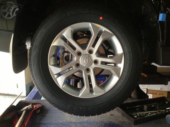

코란도스포츠 순정휠과 출고용타이어 255/60R18
휠은 사진의 휠 외에 18인치 하이퍼실버휠이 있습니다만 거의 모든 분들이 이 휠로 출고해서
멋스러운 사재휠로 바꾸십니다.

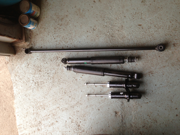

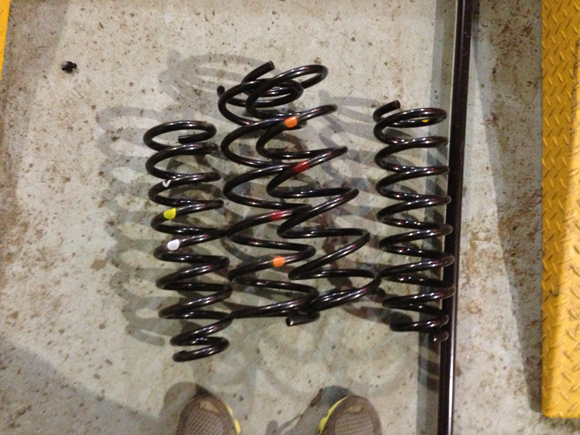

해체된 순정 스프링과 쇼바 그리고 레트럴로드

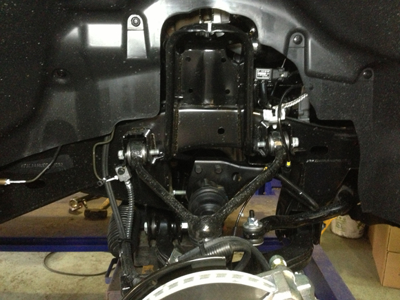

쇼바 해체한 전륜 조수석부분입니다.
쇼바는 해체할때 하부 마운트부분을 해체하는것이 현명합니다.
간혹 뺄줄을 몰라서 로어암의 편심볼트를 풀어 무리하게 빼다보면
전륜등속부분에 무리가 갈수도 있기에 등속부분을 조심히 다루면서 작업해야합니다.
작업중에 등속이 빠졌을경우 무리하게 끼워넣을려하다가 일이 커지는수가 있으니
각별히 조심해서 작업해야합니다.

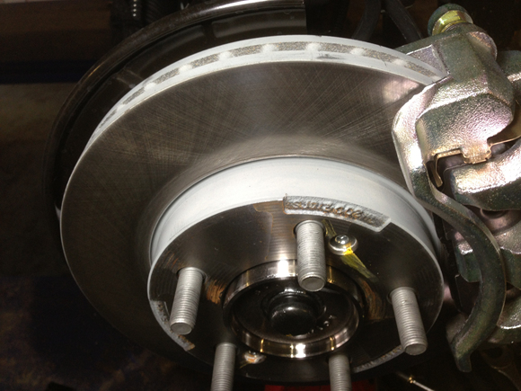

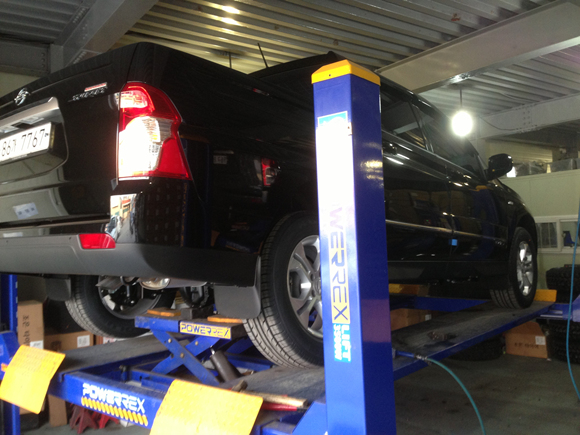

출고되어 바로 입고되어서인지
깔끔하게 연삭된 디스크로터와 밝은 은색의 켈리퍼입니다.

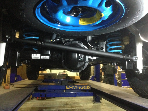

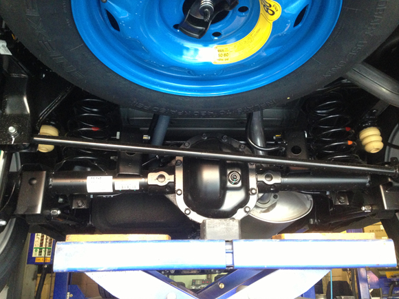

후륜 스프링과 쇼바가 장착되었습니다.
조금은 칼라풀 한 부품들이 장착되어있어서인지 칼라풀?? 하네요!

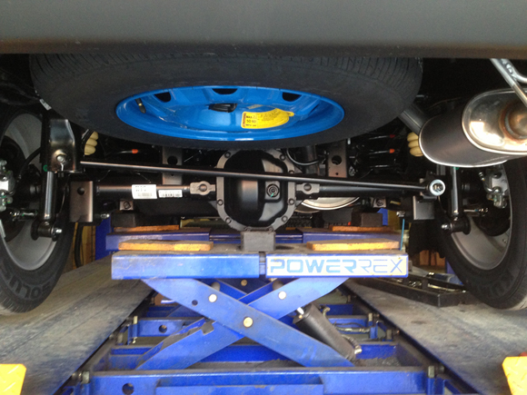

조절식 레트럴로드는 왼쪽부분에 조절되는 제품이 있습니다만
차량의 차고에따라 가끔씩 왼쪽끝의 너트가 프레임브라켓에 걸려 조절이 힘든경우도 있습니다.
조은타이어 레트럴로드는 좌우 센터부분에 있어 풀고,조으기 쉽게 되어있으며 조절또한 쉽게 되어있습니다.

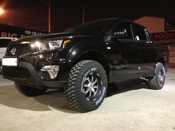

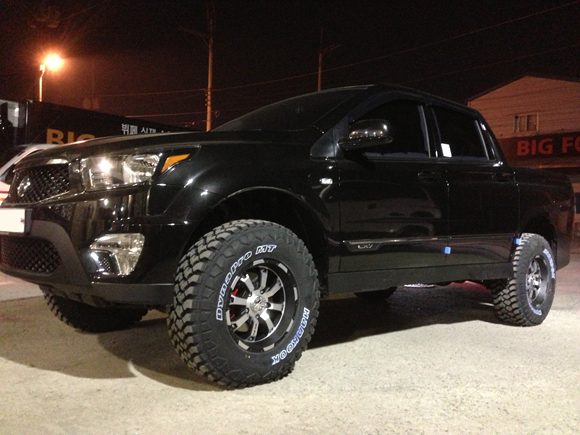

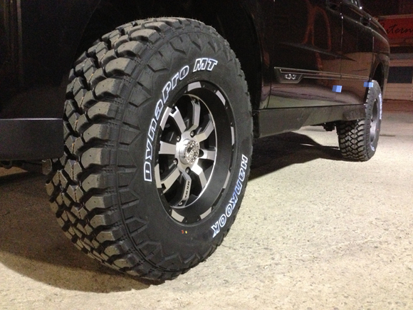

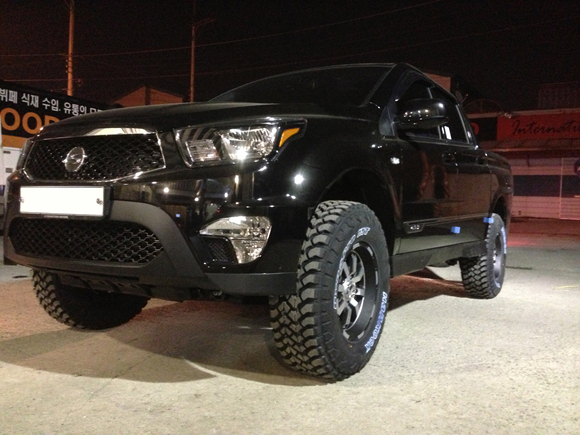

장착완료후 한컷!
P20130404_202905984_4E320851-B302-4ED4-9AC7-A3CA1CD20DEC.jpgP20130404_202913855_FA5F8B4F-2BF2-445D-B01E-072EA07D0FC0.jpgP20130404_202922838_E1C8A87A-0719-48CC-9566-FE9423BC790A.jpg

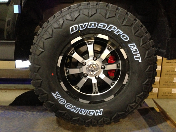

 MK46과 MT와의 조합!
ATM보다 좀더 와일드해보입니다.
이상
코란도스포츠에 리프트업 + MT 265-75-16 + MK46 장착기였습니다.
