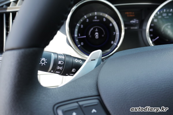

핸들은 정확히 3회전한다. 핸들에는 패들시프트가 달려있다. 왼쪽이 다운, 오른쪽이 업이다. 핸들에 부착돼 있어 보기에도 자연스럽고 조작하기도 편하다. 핸들은 가볍다. 편하게 움직일 수 있다. 정지상태는 물론 저속 주행 중에도 아무런 저항감 없이 편하게 획획 돌릴 수 있다. 여성들이 좋아할만한 요소다.

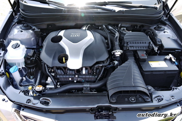

현대차는 터보 랙을 줄이기 위해 트윈스크롤 터보차저를 적용했다. 1, 4번과 2, 3번 실린더의 배기 유로를 구분해 배기간섭을 줄여 응답성을 높였다는 설명이다. 터보 랙이 줄어들긴 했지만 사라지진 않았다. 그 순간을 지나면 팡팡 터지는 터보의 힘이 짜릿하게 다가온다. 주체할 수 없는 힘. 20년 전 만났던 스쿠프 터보도 그랬다.
비행기가 이륙할 때 느끼는 가속감, 거침없는 질주다. 가속감이 대단하다. 속도가 높아지면 가속이 더뎌지는 게 일반적이지만, 더구나 2.0 엔진이라면 당연한 얘기지만 쏘나타 터보엔 해당되지 않는다. 140, 180km/h를 넘기고 200km/h를 터치하고도 힘이 남아 가속이 이어진다. 보어 스트로크가 86mm로 동일한 스퀘어 엔진의 펀치력은 공차중량 1,520kg의 차체를 솜털처럼 가볍게 끌고 나간다.
2.0 엔진에서 이런 힘이 나온다는 게 믿기지 않는다. 271마력의 힘을 내는 2.0 엔진은 찾기 힘들다. 2.4 GDi 엔진 보다 무려 70마력이나 세졌다. 수입차 중에서 고른다면 닛산 알티마 3.5가 271마력의 힘을 낸다. 벤츠  E350 카브리올레가 272마력이다. 2.0 엔진이 3.5 엔진과 맞먹는 셈이다. 골프 GTI가 2.0 터보지만 최고출력은 211마력에 머문다. 이와 비교하면 쏘나타 터보의 힘이 대단하다는 것을 실감할 수 있다. 최대토크는 37.2kgm로 1,70~4,500rpm 사이에서 고르게 터진다. 중저속 영역에서 충분한 토크를 쓸 수 있다.

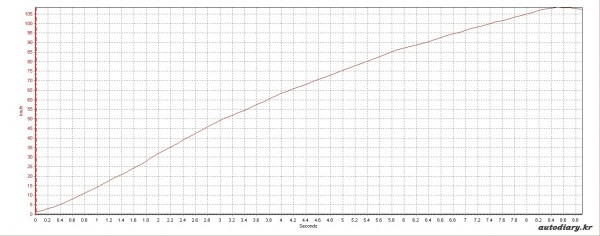

계측기를 달고 가속성능을 체크했다. 35도의 폭염에도 불구하고 에어컨을 끈 채 정지 상태에서 시속 100km까지 제로백을 쟀다. 제로백 베스트 기록은 113.48m 7.4초였다. 메이커 발표치 7.0초보다 뒤진 기록. 하지만 10여차례 측정한 결과는 대부분 8초대였다.
