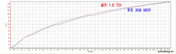

성능은 두 차가 놀랄 만큼 흡사했다. 계측기를 이용해 실측한 제로백 타임은 골프가 11.07초로 308의 12.16초보다 앞섰다. 가속 그래프상으로 볼 때 두 차는 거의 동일한 궤적을 그리며 가속을 이어가는 것을 알 수 있다. 308이 1단으로 가속을 이어가며 30~40km/h 구간에서 잠깐 앞서지만 이후 약간의 차이로 골프에 뒤지는 것으로 나타났다. 격차는 시속 140km 근방에서 좁혀졌다.
푸조 308 SW MCP
골프 1.6 TDI 블루모션
속도(km/h)
시간 (초)
거리 (m)
시간 (초)
거리 (m)
10
0.73
1.03
0.68
0.97
20
1.28
3.35
1.23
3.29
30
1.82
7.11
1.83
7.52
40
3.02
19.22
2.85
17.31
50
3.95
30.85
3.72
28.3
60
4.96
46.26
4.85
45.56
70
6.73
78.85
6.03
66.91
80
8.12
107.92
7.35
94.64
90
9.7
145.33
9.18
137.7
100
12.16
210.24
11.07
187.77
출력과 토크 모두 308이 앞서지만 실제 가속력은 골프가 앞서고 있어 눈길을 끈다. 차량 중량 등 출력에 영향을 주는 다른 부분에서의 차이, 그리고 폭스바겐이 블루모션 테크놀로지가 제원표상의 열세를 만회하고 우위에 서도록 만든 것으로 보인다.

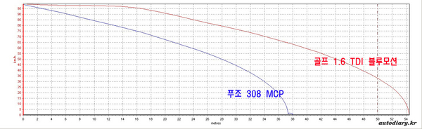

제동성능은 308이 훨씬 앞섰다. 시속 100km에서 급제동을 한 뒤 정지거리를 확인했다. 308은 39.23m를 지나서 완전 정지했다. 골프의 정지거리는 56.01m를 기록했다.
