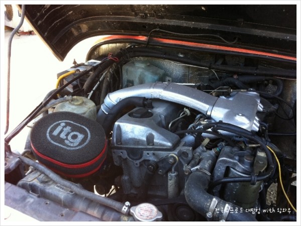

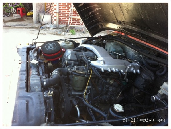

이런 스타일이 흔하지 않기에 코란도를 선택했고 .. 올드 모빌의 취약인 엔진도
순정에서 602 그리고 다시 290 터보로 바꿨습니다. 구변했습니다 .
엔진 스왑은 스왑전문 일산 "티엠에서 했구요 " 고질적인 핸들 유격 문제를 해결하기
위해 체어면 100만원짜리 웜 기어로 했습니다. 그리고 낡은 머플러 시스템을 전부 떼고
카이엔용으로 전부 교체 했구요
멋진 흡기 사운드와 출력을 위해 ITG 오픈 필터로 선택했습니다.. CRD도좋지만 ..
고장없는 벤츠 엔진 터보로 파워가 온오프로 누빌 수있습니다 ..
무쏘 엔진으로 교환시 고질적 문제인 대우가 미션 박스를 치는 부분도 잘 절단해서
용접 마감했습니다 .. 이작업이 않되면 .. 대우가 가끔 미션 케이스를쳐서 ..
오일 줄 줄 흘러 나옵니다 ..물론 라디에터도 새걸로 교체했습니다.

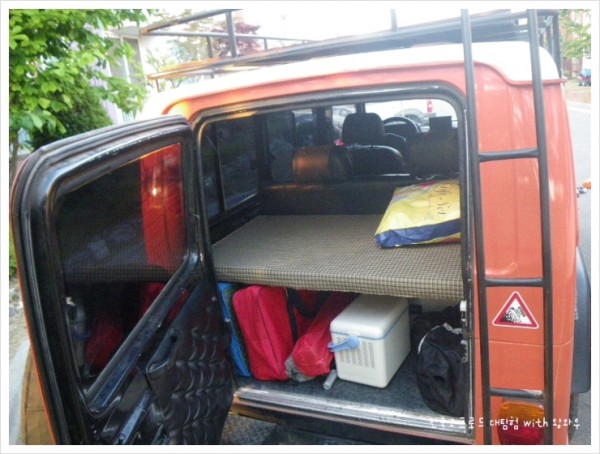

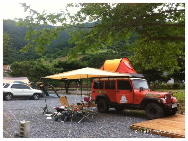

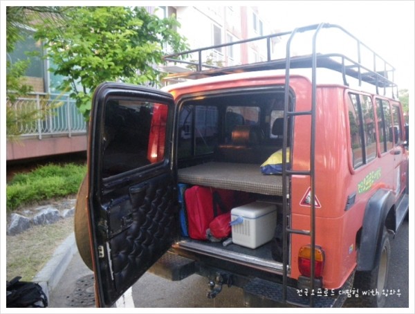

실내에 좌석은 1 ~2열인데.. 1열을 눕히고 .. 에어 탱크 맞춤 매트를 깔면 완벽한
잠자리가 나오고 .. 2층 선반에는 코베아 와우 텐트가 쏘옥 들어가게끔 제작해서
하늘 에 별을 보면서 잠자리를 청할 수있습니다 ..
