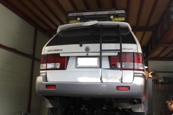

반가운 저희 단골고객님 무쏘스포츠 차량이 입고됩니다
캠핑을 자주시는 고객님
승차감 때문에 매우 불편하셨다고 합니다
승차감 개선을위한
오늘 작업은 레드스포츠패키지와 허브스페이스장착을 위해 방문해주셨습니다

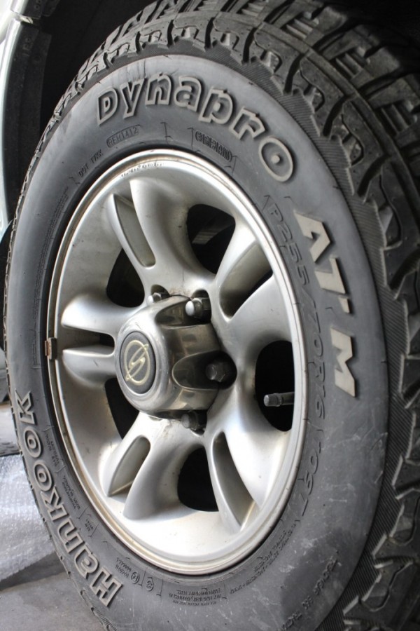

순정휠과 2년전쯤(?) ATM타이어로 교체하셨던 기억이 있습니다

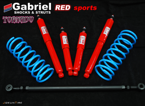

패키지로 적용되는 레드스포츠의 구성품입니다
전륜쇼바 후륜쇼바와스프링  조절식 레트럴바 까지 입니다

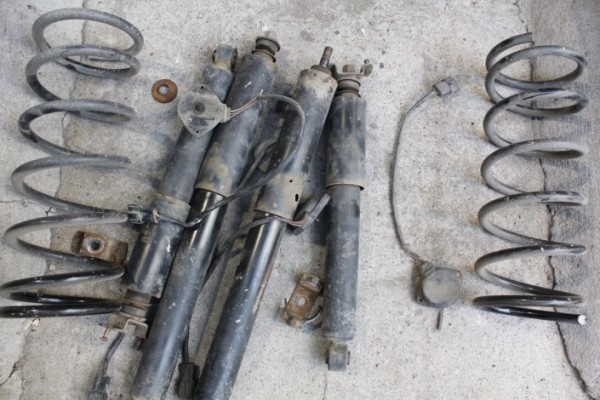

차량의 상태를 확인한후 레드패키지 작업을 시작합니다
우선 스프링 쇼바 모두 탈거부터 합니다

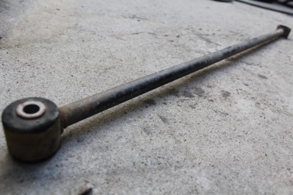

레트럴바도 탈거하구요

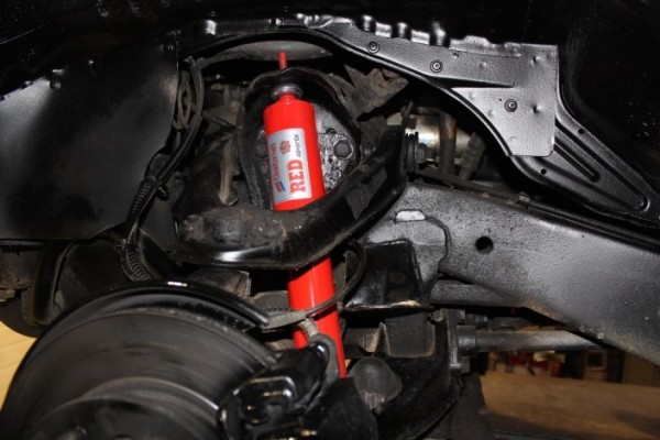

작업하기전 전륜의 조수석 입니다

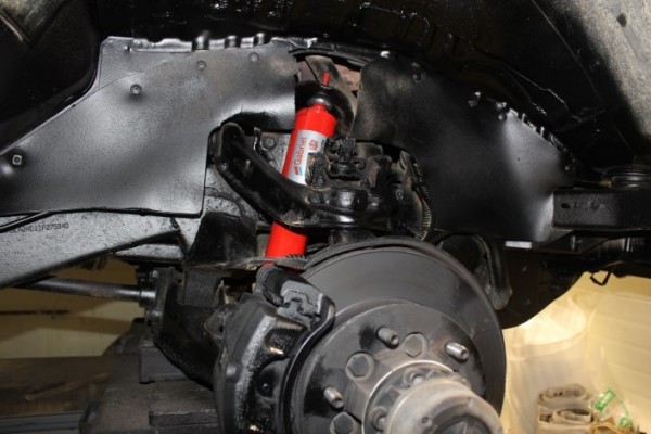

레드 스포츠 전륜 쇼바 장착완료합니다
마찬가지로 전륜 운전석 작업전이구요
운전석 역시 장착됩니다

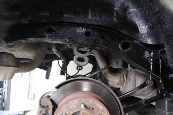

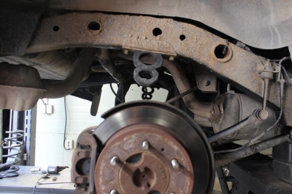

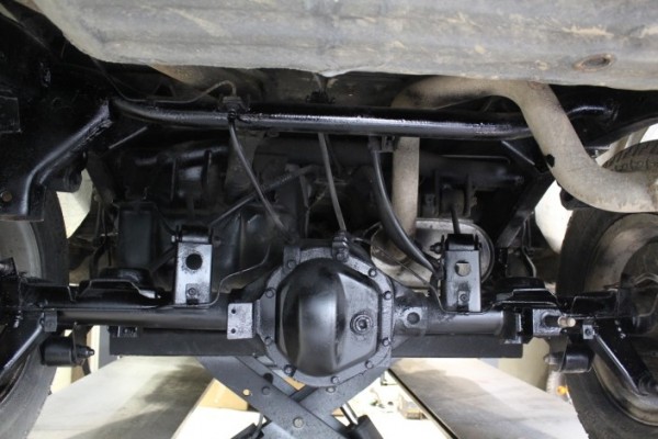

전륜작업을 진행한후 후륜쪽으로 넘어오니
좋은데 많이 다니셨다봅니다^^

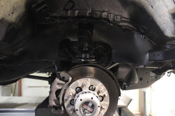

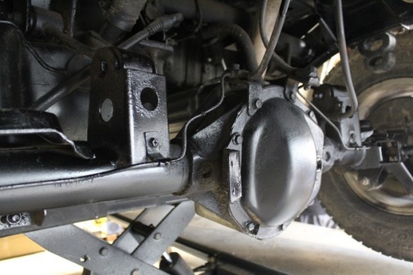

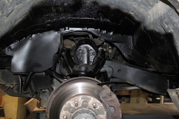

좀더 꼼꼼하게 작업진행해드리자 싶어 하체 녹제거후 무광블랙 도색서비스 해드렸습니다
하체부분역시 작업의 편의성 및 녹부분을 도색해드리기위해 와이어 브러쉬로 표면녹 제거후
무광블랙 도색 해드렸습니다
많이 깔끔해졌습니다
성격상 그냥 지나칠수없기에 내차처럼 성실히 작업해드립니다^^::
도색후에

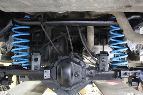

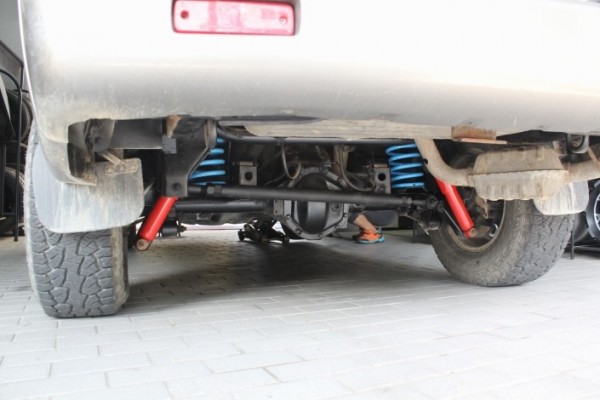

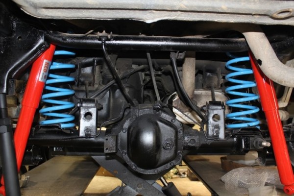

서스펜션중 - 강성스프링 장착됩니다
냉간압연 및 열처리된 스프링으로 이중피치 적용으로 저속과 고속에서 기능에 충실한 토네이도 스프링입니다
​서스펜션중 - 리프트업쇼바
후륜 장착되었습니다
서스펜션은 순간 응답력이 빠르며 벨브가 스스로 최적의 상태를 판단하는 VST 기능과
가브리엘 최신기술인 G-force 피스톤을 적용하여
최악의 상황 및 도로에서 빠른 응답성을 향상된 핸들링과 니트로겐 가스 충전으로
최고의 성능향상과 경제적인 면을 모두 만족하는 리프트업 쇼바입니다

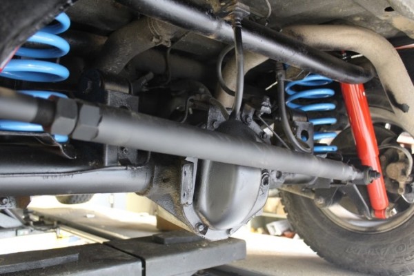

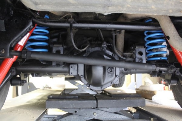

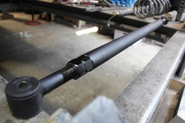

레드패키지에 적용되는 레트럴바 입니다
조절식 레트럴바중 파이프로 제작된 제품이 아닌
국내 강성레트럴바 중 제일 굵은 강성봉으로
조절이 쉬우며 측면충격에 대한 내구성이 월등한 조절식 레트럴바로 장착됩니다
어느새 튼실한 하체로 레드패키지 후륜까지 작업완료합니다

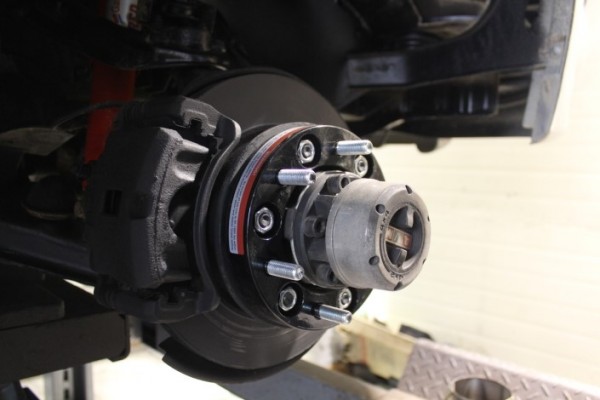

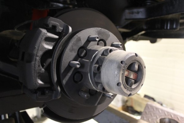

패키지 작업을 마친후 허브스페이스 작업을 남겨두고있습니다
먼저 전륜쪽 허브스페이스 장착전모습이구요
전륜은 강성허브스페이스30 mm 장착됩니다

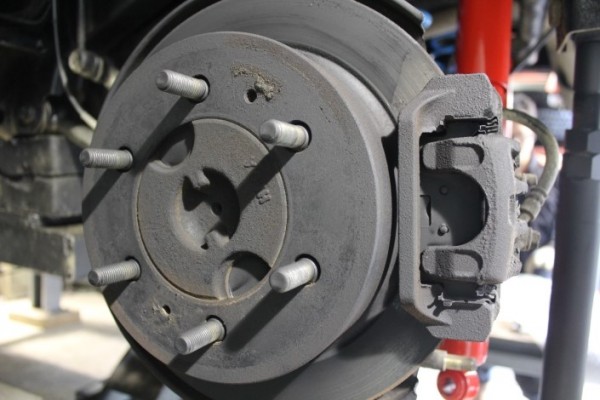

후륜으로 넘어와 허브스페이스장착전

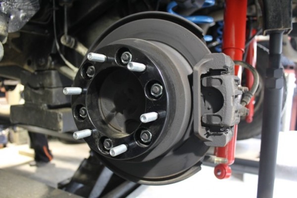

후륜쪽은 강성허브스페이스  35 mm 로 장착완료합니다
허브 스페이스는 위사진처럼
전륜과 후륜의 허브축과 휠 사이에 장착하는 제품으로
전,후륜 각 축간 거리를 연장해주어 연비에는 큰 차이가 없으며 코너링시 롤링 감소효과가 있습니다

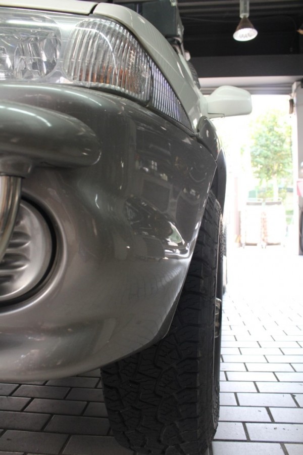

장착후 휀다라인 입니다
전후 사진이 없어 매우 아쉽지만ㅠㅠ
순정을 지향하시거나 당장 부담이 되지만 순정에서 조금 스타일을  바꿔보시고자 하시면
허브스페이스 장착만으로도 스타일과 코너링시 롤링억제효과를 보실수 있습니다

후륜 휀다라인과
더욱 단단해진 무쏘스포츠 차량입니다
