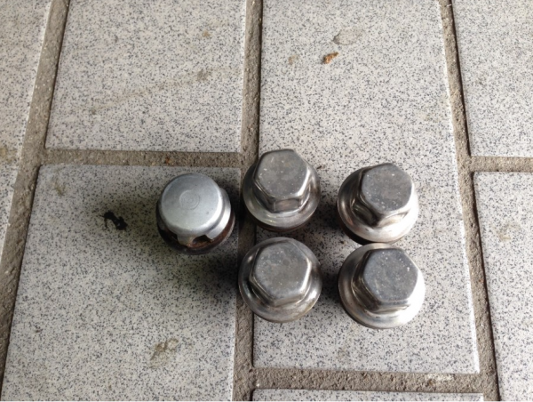

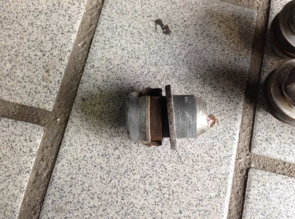

구분은 쉽습니다
우측 4개는 순정휠너트 좌측의 철모를 쓴 너트가 락너트 입니다

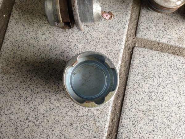

저홈에 맞게 락키도 모양을 맟춰넣어풀고 조여야하는데
실상은 대충대충 작업하거나 과도한 토크로 변형되는 경우가 많습니다

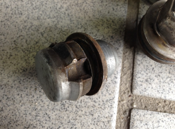

락키는 양호한 편인데
너트는 이렇게 좌우 동일하게 뭉개져있습니다
사전에 이런부분을 모르고 그냥 조이면 다음 너트풀때는 완전히 뭉개지면서
헛도는 경우가생기고 그럼 제거할경우 휠손상은 피할수 없는 부분이죠

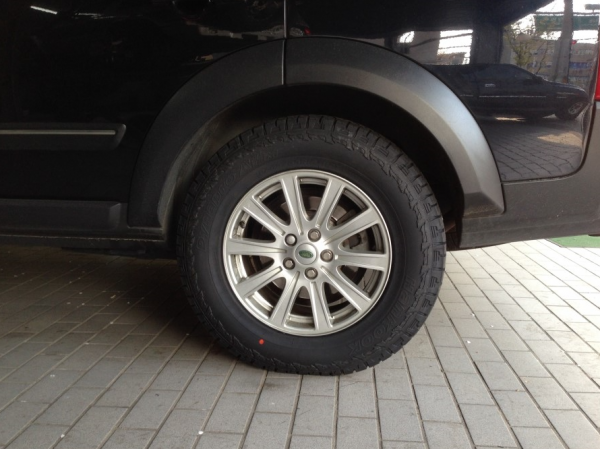

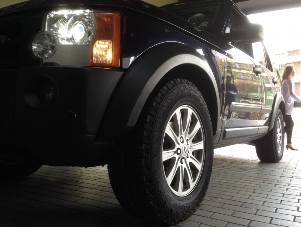

요렇게 ATM타이어로 갈아신었습니다
이상으로 디스커버리3 ATM타이어 작업기입니다
