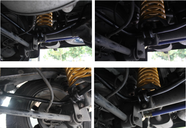

교체하기전 순정 스테빌라이져의 장착모습입니다
교체를 하기위해 순정 스테빌라이져 를 탈거한후 작업시작합니다
액티언 스포츠 차량은 스테빌라이져(활대)교체시
순정 활대반도를 렉w 코스용 후륜활대 부싱으로 교체를해주셔야 장착가능합니다
부싱 주문으로 사전예약을 해주시면 빠른작업가능합니다^^
렉스턴w  스테빌라이져로 교체 하였습니다
순정스테빌라이져보다 훨씬 두꺼운 두께와 강성으로 사진상으만 봐도 확연히 차이가 나시죠?
