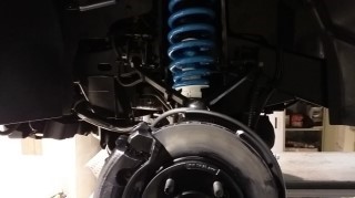

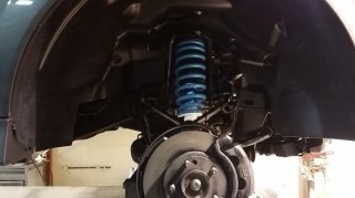

사파리오프로드패키지는
공차상태의 튕기는 불편한 승차감을 부드럽게 잡아주는 확실한 제품으로
승차감도 개개인의 선택에 따라 3단계로 조절 가능하며
오프로드 및 투어링시에 뛰어난 조정안정성을 자랑합니다.

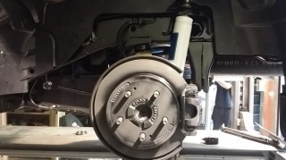

후륜쇼바는 감쇄력이 3단조정이 되며
SUV의 특징인 3열(화물칸을) 위해 만들어진 샥입니다.
전륜 후륜 사파리 패키지 장착완료되었습니다.
후륜은 카트리지로 3단조절되는 사파리오프로드 샥과
강성스프링 그리고 레트럴바가 장착됩니다.
이렇게 한번을 셋팅해도 후회없는 승차감~ 사파리오프로드 패키지 장착 완료입니다.

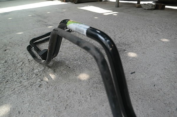

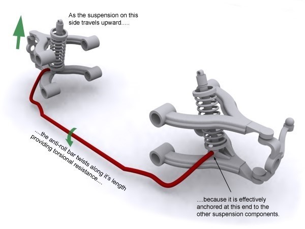

이제 강성 좋은 스테빌라이져도 장착합니다.
차체의 좌우 요동을 막을 수 있게 좌우 앞바퀴의 서스펜션을 연결하는 안정장치로써
바퀴와 바퀴 사이를 받쳐주는 역할을 합니다.
토션바스프링의 양끝을 서스펜션에 달아 좌우바퀴가 다른동작을 보일때 작동하는데
차량의 상하진동을 막아주는 쇼크업쇼바와 달리 코너링시 차체의 좌우 흔들림,
뒤틀림을 방지해 줍니다.
사진에서 보시면 확실히 순정과 다른 두께를 보실 수 있습니다.
