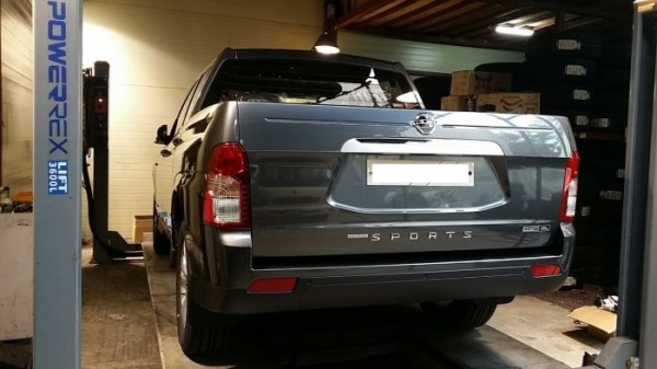

탁송으로 입고된 코란도스포츠 신차 입니다
 아침일찍 탁송차량이 도착했습니다
내리는 동안에 차량을 통제해드린후 매장안으로 주차후
검수진행합니다

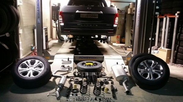

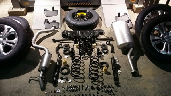

1. 하체 서스펜션 + 머플러 탈거
2. 모래, 흙, 이물질 확인후 닦아내기
바디하단,미션크로스맴버,메인프레임,RH바디 부싱브라켓,디퍼렌셜커버와
  도큐로드 프로펠라샤프트 프레임앞부터 뒤 견인고리
스페어 타이어 원치 브라켓 크로스 프레임부분 그리고 적재함 아랫부분도
손이닿는 부분은 모두 융으로 닦아내고 다시한번 에어건으로 불어줍니다

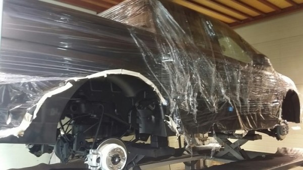

3. 차량 전체 랩핑
4. 하체 및 휀다 컨넥터 커버링 및 마스킹작업
묻지말아아야 할것과 깔끔한 작업을 위해 바디와 적재함 사이에 발포비닐로 공간을 막아줍니다
뒷도어를 열고 발포비닐을 안쪽으로 넣어주면 코팅제가 안쪽으로 들어가지 않습니다
휀다커버링 휀다커버링은 바디 철판전체를 감싸는것이 아니라
약 5미리 정도 먹어들어가면서 도포합니다
부식에 있어서 끝부분부터 부식되는것을 방지하기위함이죠휀다 4곳 모두 동일하게 작업하구요
엔진룸에 코팅제가 들어가지 않도록 발포비닐로 꼼꼼히 막아준다음

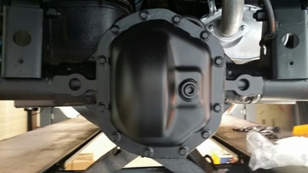

5. 언더코팅 작업
6. 언더코팅 디테일 작업
( 미쳐 도포하지 못한부분과 깊숙이 안쪽까지 도포하는과정입니다 )

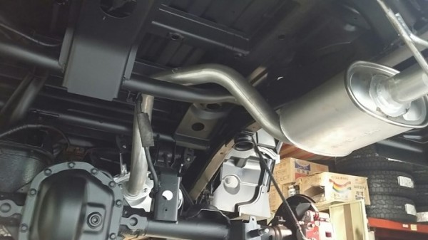

7. 서스펜션 + 머플러 조립
8. 휠타이어 조립

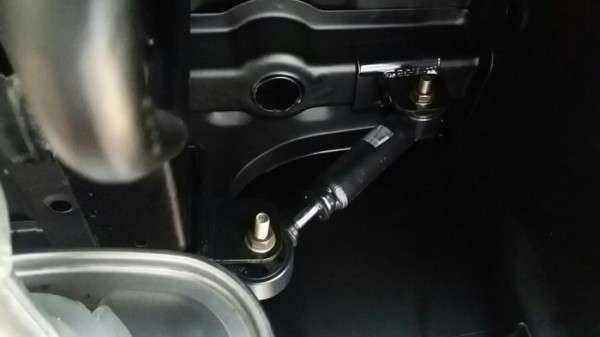

 먼저 더블댐퍼!
더블댐퍼는  장착은30분정도 소요되구요
엔진댐퍼등과 유사한 방식이죠
적재함에 화물적재후 적재함의 뒤틀림을 억제해주는 제품입니다
장착완료하며

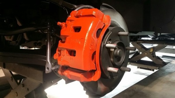

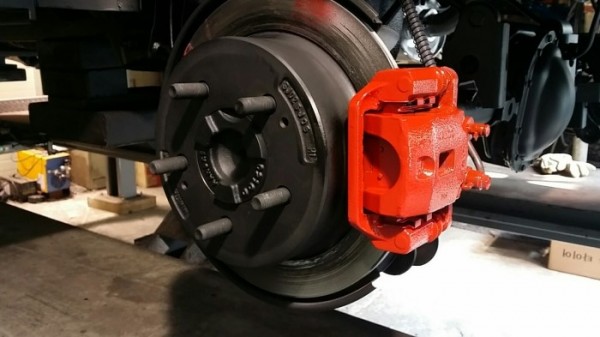

캘리퍼 도색도
베이스코트를 먼저올려준후 티스크로터의 허브바운트 부분과 방열부분까지
착색 해주므로 캘리퍼 도색도 마무리 합니다

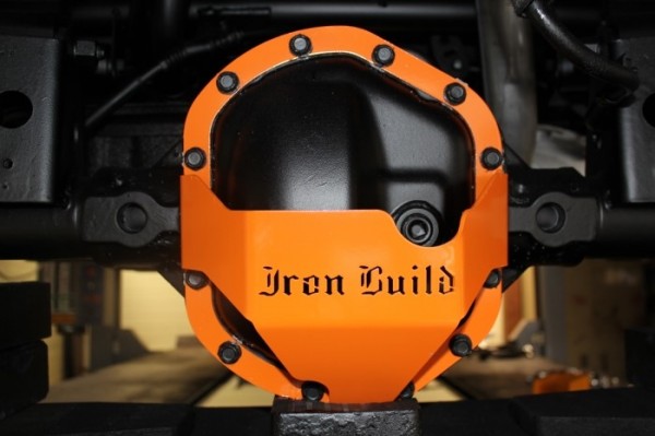

보호용 커버인 데후커버 장착하시전에 모습입니다
디퍼런셜 커버라고하며
후진이나 바위나 큰충격을 뒷데후를 방지해주는커버입니다

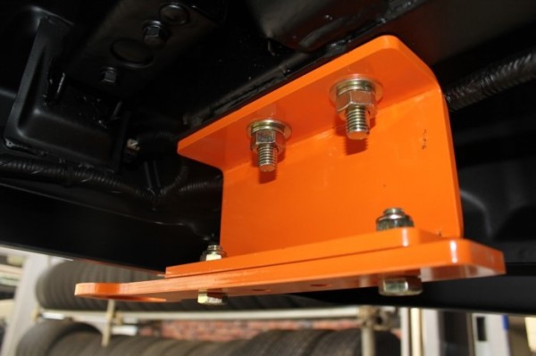

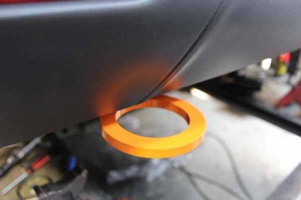

견인고리는 프레임이 장착됩니다
고리는 범버에서 조금이라고 돌출되어야 견인차량과 피견인 차량을 안전하게 견일할수있습니다

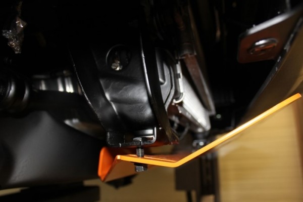

순정 언더커버는 플라스틱 재질로 되어있어
바위나 나무뿌리 부터으 충격을 받아내지 못해 파손될 우려가있습니다
강성 철제 언더커버로 많은 장애물로부터 보호하며
이렇게
범버 바로뒤에 위치해있는 라디에이터를 보호해줍니다.

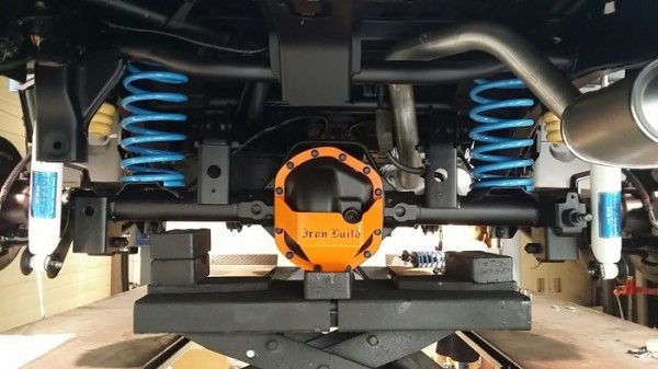

사파리오프로드 패키지를 진행하는데요

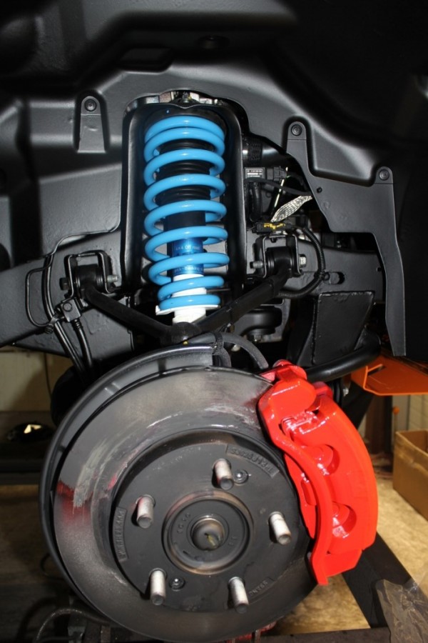

우선 사파리오프로드 패키지 제품은

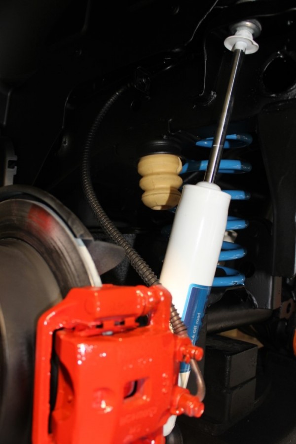

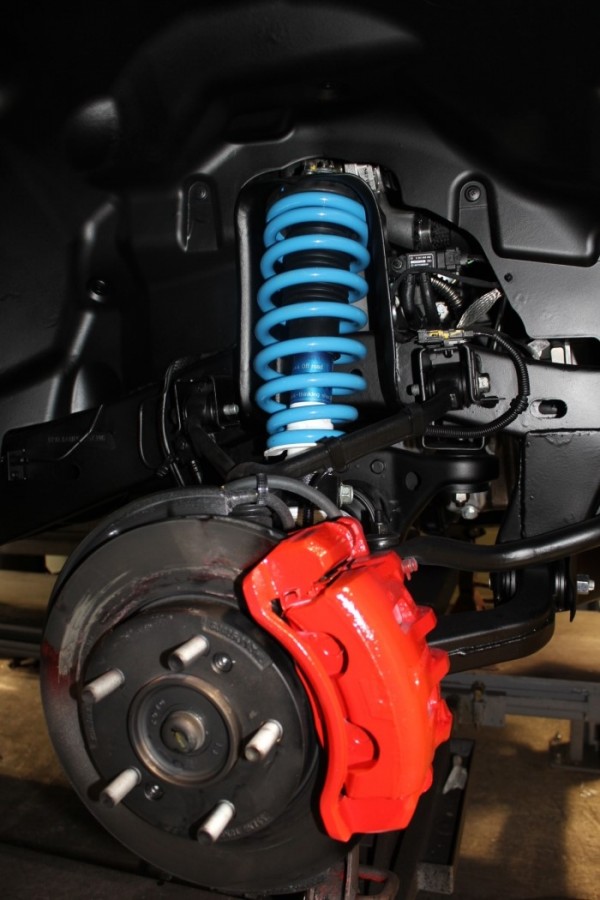

전륜과 후륜에 각각 장착되는 쇼바스프링과 조절식 레트럴바 입니다
공차상태의 튕기는 불편한 승차감을 확실하게 잡아주는 아이템 입니다
고객님의 취향에 따라 승차감을 3단계로 조절이 가능하다는 장점이 있으며!
오프로드 및 투어링시 뛰어난 조정안정성을 자랑하죠
전륜쪽
강성스프링과 최악의 상황및 도로에서 빠른응답과 뛰어난 핸들링을 선사하는 쇼바가 적용되며

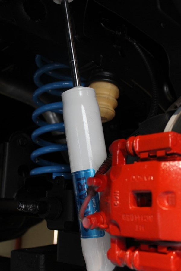

후륜역시
각종 도로면에 완벽히 적응할수있는 사파리 오프로드 쇼바와
높은 강도를 유지하여 다양한 주행환경에 차고를 일정하게 유지해주므로
탁월한 성능을 보장하는 토네이도 스프링까지 장착완료합니다
사진상에는 없지만
조절식 레트럴바로 데후와 프레임 정렬을 마친후 작업은 마무리 됩니다
