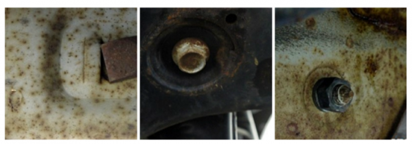

하체를 관리 하지 않으시는 차량의 언더바디에서 쉽게 보이는 모습을 사진을 통해서 보여드립니다.
부분적으로 시작된 부식이 전체적으로 퍼지기 시작하고요.
부식이 진행되지 않는 상태보다 강판의 내구성이 떨어지는것은 당연하겠죠??
자동차의 부식의 원인은 스톤칩, 눈을 녹이기 위해 길에 뿌려져 있는 염화칼슘, 바닷가 소금성분,
여름철의 산성비와 노면의  유해 성분 등이고요

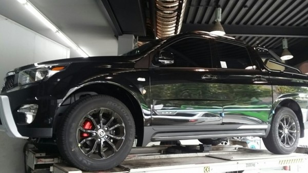

탁송으로 입고된 신차 코스!
언더코팅 작업 시작합니다.

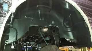

휠 타이어 및 하체 부품 하나 하나 탈거 시작합니다.

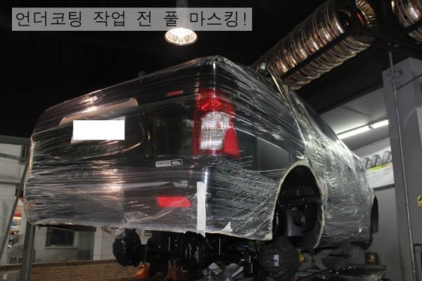

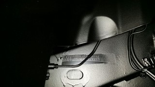

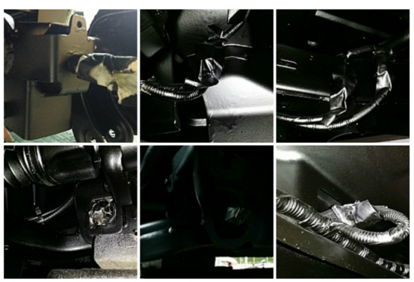

코란도스포츠~ 하체 부분 부분 마다 마스킹과 커버링 작업을 합니다.
각 휀다 앞 뒤 까지 꼼꼼하게 작업하고요!
프로펠라 연료피딩 미션 전륜 프로펠라 모두 마스킹 작업 합니다.
전체적인 랩핑 작업까지 한번 감싸고 두번 감싸고~ 확실하게 감싸줍니다.
보통 일박이일 작업으로 언더코팅을 하는데 저희는 처음에 한번 언더코팅을 하고요
그 다음날 한번더 세세한 부분까지 언더코팅 실시합니다.

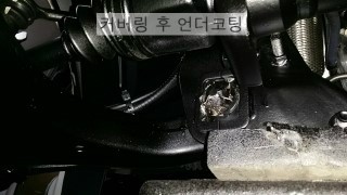

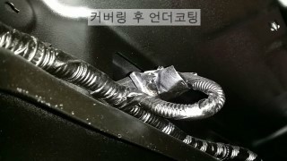

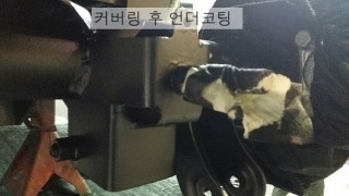

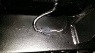

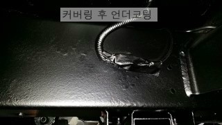

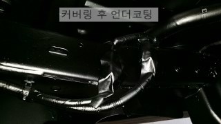

꼼꼼하게 커버링을 한후 언더코팅 실시
그리고 커버링을 제거 후의 사진들 입니다.
커버링 후 언더 코팅                                      커버링제거후 완성샷

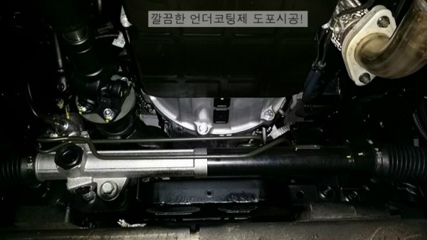

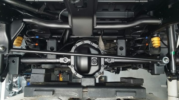

이제 전체적으로 깔끔하게 언더코팅 작업이 완료되었습니다.
이렇게 언더코팅을 하게 되면 크게 세가지 효과를 주게 됩니다.
1.하부의 부식 방지 : 부식이 한번 발생하게 되면 전염병처럼 번지게 되기때문에 발생전 미리미리 예방이 최선입니다.
2. 스톤칩 방지 : 언더바디는 작은 모래 돌맹이 들로 스톤칩이 발생할 수 있으며 손상된 부위를 중심으로 부식이 진행됩니다.
3. 강판의 내구성이 떨어짐을 예방 : 부식으로 인한 강판의 내구성이 떨어짐을 예방할 수 있습니다.
언더코팅은 언더바디 전체에 언더코팅제를 꼼꼼하게 도포하여 산소와 수분을 확실하게 차단해줘야
효과적인 방청(녹방지)를 기대할 수 있습니다.
저희는 부품 탈거 커버링 랩핑 작업에만 세시간 정도의 시간을 들여서 꼼꼼하게 작업후
언더코팅하며! 또 언더코팅도 두번의 작업으로 확실하게 도포되어 깔끔한
완성샷을 보실 수 있습니다.
