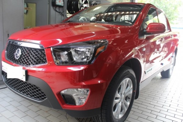

코란도 스포츠 신차 출고후
작업상담을 위해 여러번 통화후 입고예정이었던  코란도스포츠 차량이 입고됩니다
출근해서 매장정리하는도중에 차량이 도착합니다
기사님이 안전하게 차량을 매장안으로 빼주신다고 합니다
기사님이 입고해주신 코란도 스포츠 !
검수 시작합니다

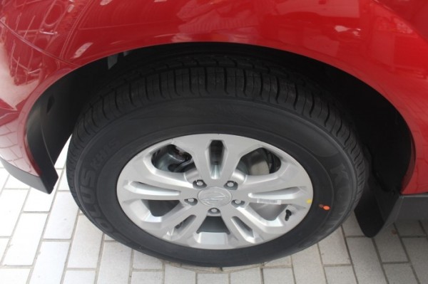

외관 상태 체크합니다

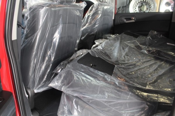

실내도 꼼꼼히 체크후 출고사양서에 있는 옵션 부품들도 확인해보구요
출고일은 내일입니다
차주분께 작업일정과 제품에 대해 다시한번 확인시켜드고
검수한 모든사진들 전송해드린후 안전한 곳에 이동시켜놓은후

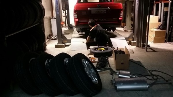

휠타이어 하체부품들을 탈거먼저 시작합니다
분실의 우려가없도록 하체부품들은 한곳으로 모아놓았습니다

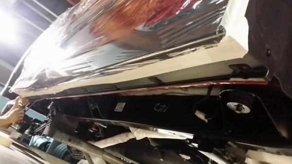

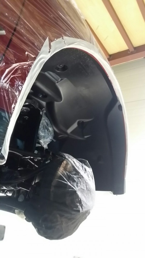

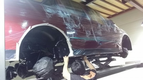

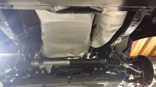

이제 랩핑시간. 아마 저녁10시를 넘기고 있었던것 같습니다
전체랩핑을 1차적으로 한후에
마스킹 작업과 커버링 작업도 이어 합니다
각 휀다,앞,뒤까지 모두 커버링
묻지말아야 할부분들을 최대 신경써서 꼼꼼히 커버해줍니다

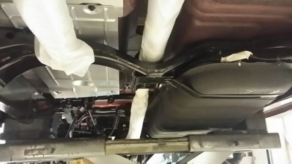

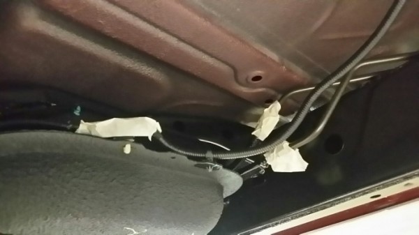

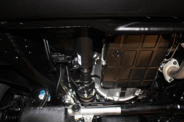

DPF와 프로펠라 연료피딩까지 마스킹 하구요
미션과 전륜 프로펠라도 같습니다
편신볼트쪽도 동일하게 마스킹 합니다

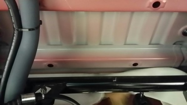

전체랩핑과 커버링 그리고 마스킹까지 작업을 다하고나면
3시간이라는 시간이 훌쩍 지나가버립니다

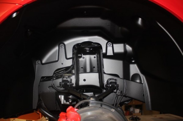

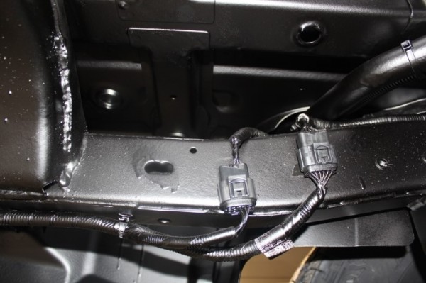

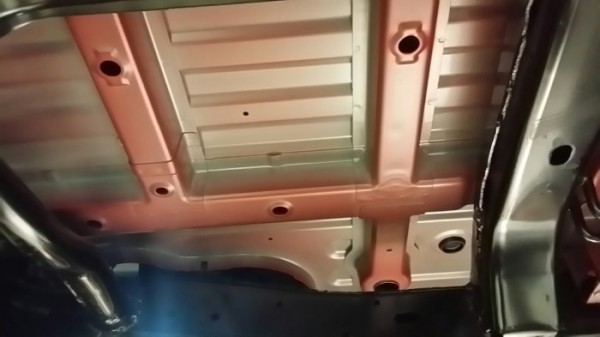

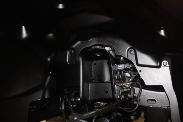

그리고 이제 언더코팅제 도포
구석구석 도포후 1차 언더코팅작업을 마무리한후
퇴근한후
다음날아침
바로 조립하는것이 아니라  다시한번 구석구석 확인하며
미쳐 확인하지 못했던곳을 찾아 재도포 하며
언더코팅은 마무리 합니다

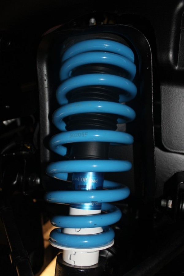

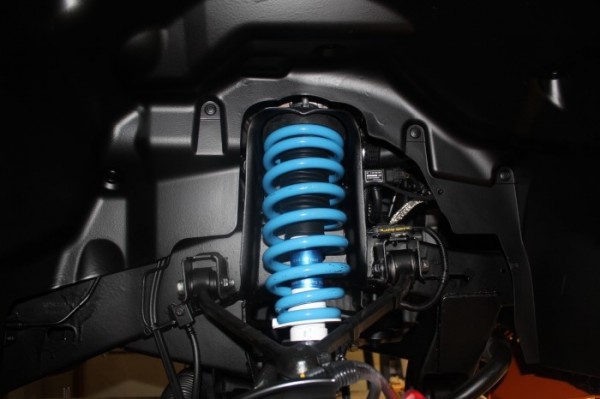

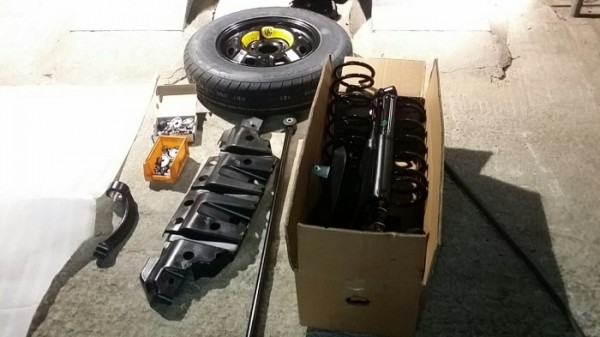

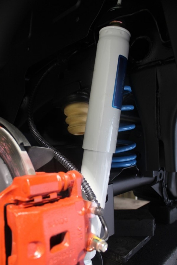

전륜부터 !
전륜 사파리 오프로드 쇼바 인치업 스프링 장착됩니다
조수석도 동일하세 전륜 작업을 마칩니다
독보적인 기술력과 오랜경험에서 나오는
노하우를 바탕으로 세펜션의 (오프로드패키지) 대표할만큼
순정대비 향상되는 승차감과 안정적인 코너링을 느끼실수 있는 제품 입니다

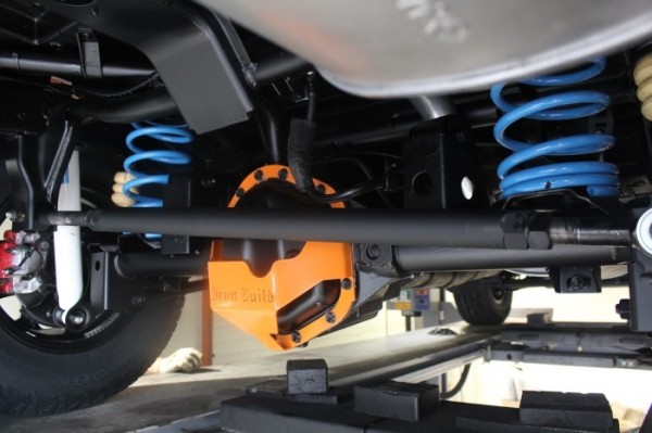

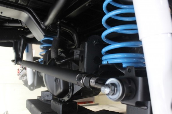

후륜도 캘리퍼 도색과 사파리 오프로드 쇼바와 스프링 장착되구요
조절식 레트럴바로 데후와 프레임 정렬을 마칩니다
허브스페이스는
후륜(뒤)만 35mm가 장착됩니다
차량의 휠과 허브사이에 장착되어 차폭을 늘리는 효과를 볼수있어
휠과 타이어의 공간을 개선하여 주행중 핸들림 향상에도 도움이 됩니다

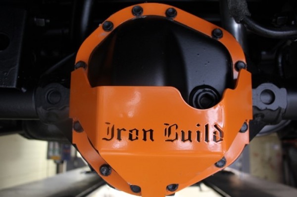

하체보호를 위한 데후커버도 진행됩니다
 장착하시전에 모습이구요
장착후모습입니다
레져활동의 특성상 지면의 요철에 보호차원에서
주행 후진시 변형과 파손위험이 있는 데후버버를 장착완료 합니다
주행에 있어 보호할수있다는 의미에서는 커다란 의미입니다
