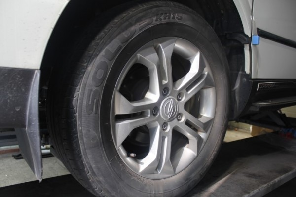

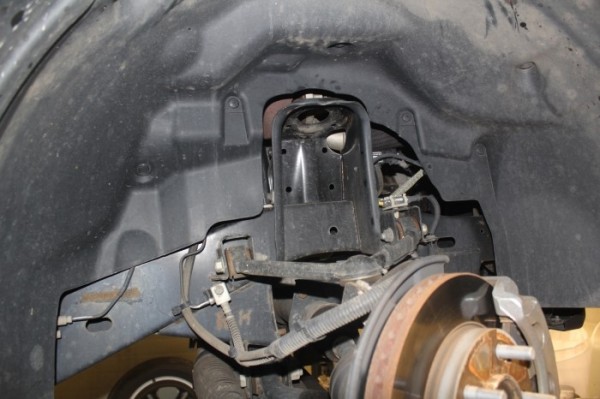

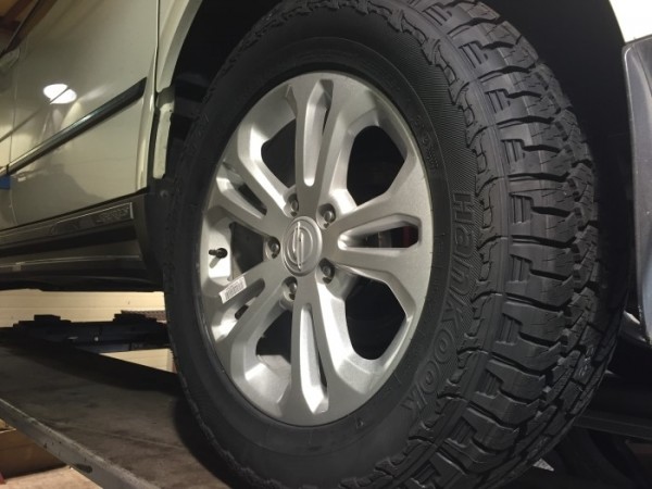

차량상태점검부터 시작합니다
끼고계셨던 순정 휠 타이어 입니다
쭈욱 한바퀴 차량상태를 체크하는중 순정 언더커버입니다
철판이라 생각하시는분들도 종종 계시지만 플라스틱이라는 사실..

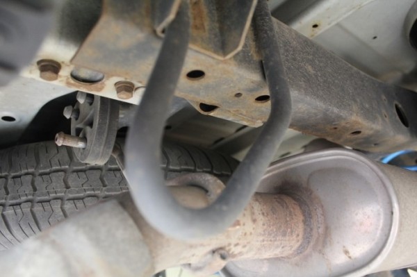

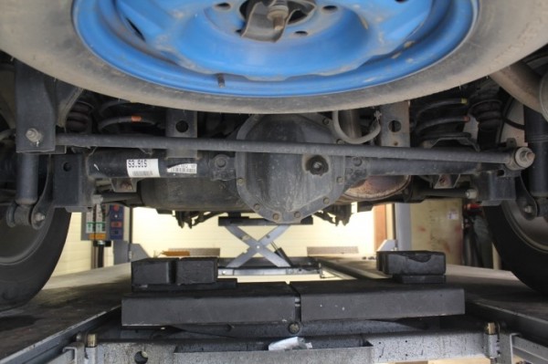

견인고리를 장착할 예정이기에 장착부분도 찍어봅니다
순정 하체 부분입니다

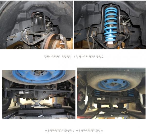

사파리 오프로드 패키지 먼저 진행됩니다

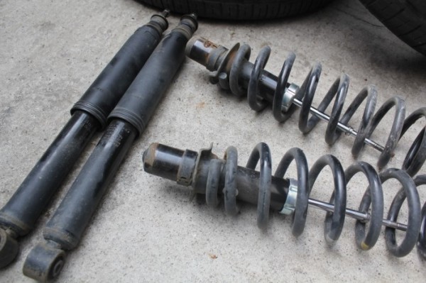

기존의 순정부품 쇼바 스프링 먼저 탈거합니다
탈거한 모습이구요

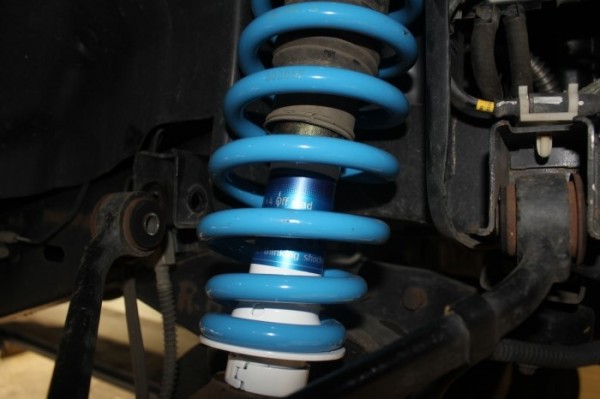

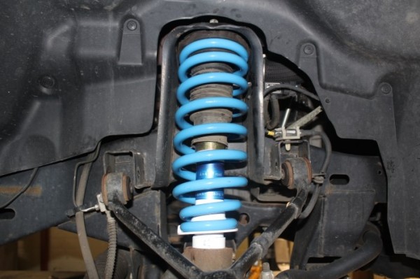

전륜 사파리 오프로드 리프트업 패키지로 장착됩니다
냉간 강성 코일스프링이 장착되며
후륜샥의 배압과 매칭되어 편안한 승차감을 제공합니다
후륜역시 오프로드 리프트업 으로 장착합니다
후륜쇼바는 감쇄력이 3단 조정이되며 이는 SUV의 특징인 화물칸을 위해 만들어진 샥입니다

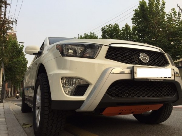

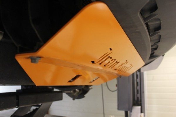

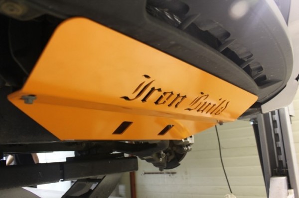

보호용 커버인 커버류도 진행합니다
고압파이프와 라디에이터보호를 위해 언더커버는 필수아이템이구요.

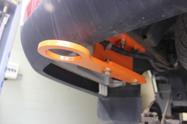

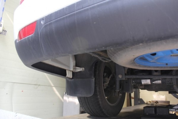

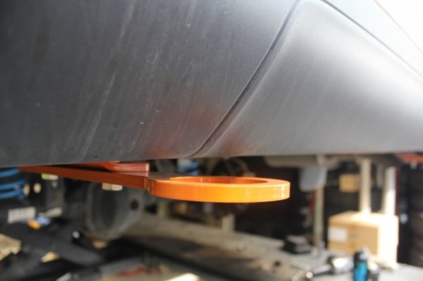

약하디 약한 순정 견인고리와 더불어 보조역할을 해줄견인고리또한 장착합니다
진흙길이나 구덩이에 빠진 차를 구조하는 용도로 사용하여 오프로드시 필수아이템이기도 합니다
순정견인고리 같은경 위사진을 보시면
안쪽부위에 위치해 있다보니 험로나 오프로드시 견인바를 이용해 견인시
위치에 따라 견인바가 팽팽해 지면서 뒷범버나 차량에 손상이 발생하기도 합니다

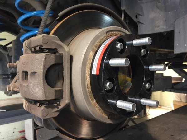

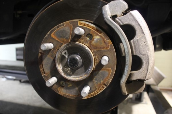

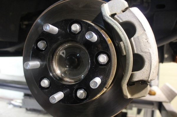

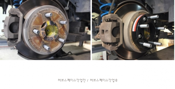

휠과 캘리퍼 사이의 간섭을 없애고자 디스크로터에 추가로 고정하는 허브스페이스를 진행합니다
위사진과 동일하게  허브축과 휠 사이에 장착해줍니다
전륜은 30mm 로장착되었구요.

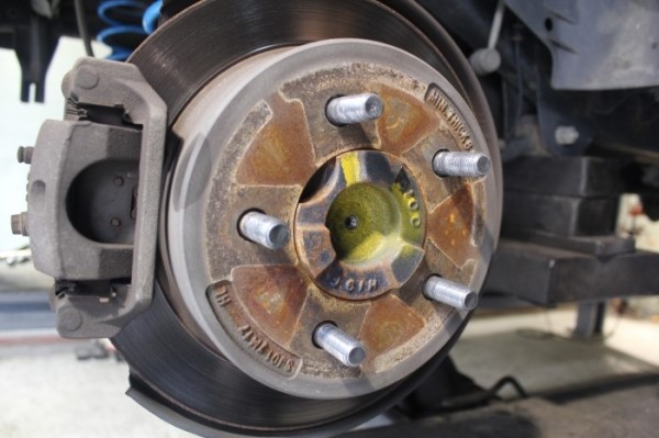

후륜역시 같은 방식으로
강성 허브스페이스 35mm로 장착됩니다
이로인해 라인은 살아납니다
차량의 휠과 허브사이에 장착되어 차폭을 늘리는 효과를 볼수있어
외관상 휠과 휠하우스의 조화된 모습을 보여줍니다

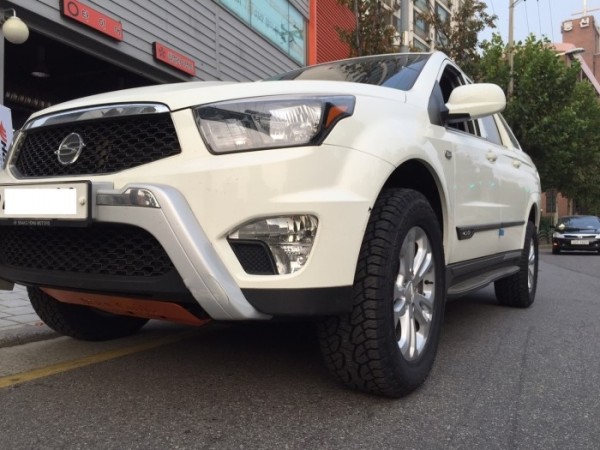

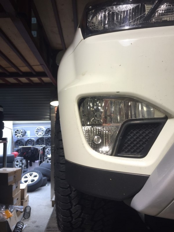

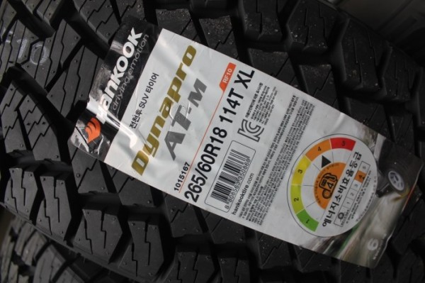

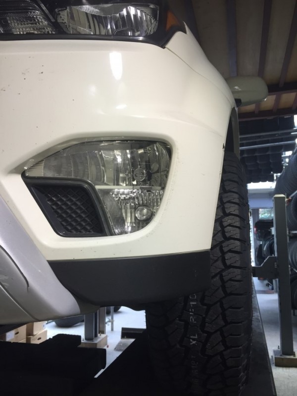

마지막 작업으로 ATM 타이어 교체만이 남겨두고있습니다
사이즈는 265-60-18로 장착됩니다
ATM타이어는
도심, 비포장,험로도 주행가능하며, 그중에 4WD를 구입하시는 이유는
눈길,빗길,비포장길,포장도로등 가고싶으신곳이 있다면
어디든 갈수있다는 점이 매력이라 생각됩니다.
작업 전후 사진한번보실까요?
ATM 타이어 작업전 / ATM 타이어 작업후

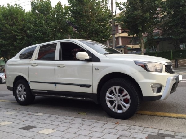

사파리패키지 작업으로인해  승차감의 즐거움을 선사하는 코란도스포츠로
여기에 언더커버까지
이렇게 된 코란도스포츠 입니다
겉은 순정같기도 하지만 운전하는 즐거움
가까이 갔을때의 웅장함
그리고 보강한 부분은 어느 순정 코란도스포츠보다 탁월할것입니다
