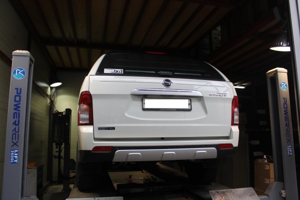

강원도속초에서 지 방문해주신 오너님차량
쌍용 코란도스포츠 입니다
이차량은 제설작업차량으로도 사용하고 계신다고합니다
강원도 속초는 특히 눈이 많이오는 지방이죠
그래서 이차량에 꼭 필요한세팅
레드스포츠패키지(리프트업)과
한국타이어 다이나프로 ATM타이어를 장착하시러 방문해주셨습니다

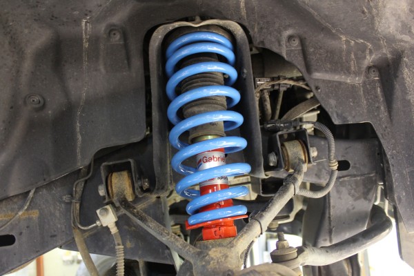

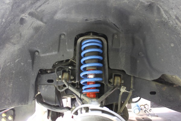

전륜먼저 장착을 완료합니다
냉간압연 및 열처리된 스프링으로 이중피치 적용으로
저속과 고속에서 기능에 충실한 토네이도 스프링과
 응답력이 빠르며 벨브가 스스로 최적의 상태를 판단하는 VST 기능과
가브리엘 최신기술인 G-force 피스톤을 적용하여
최악의 상황 및 도로에서 빠른 응답성을주는 레드쇼바가 장착됩니다

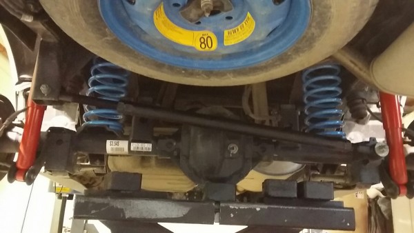

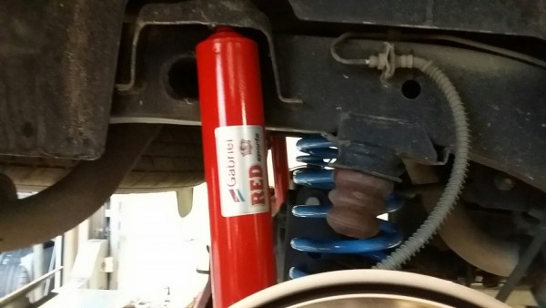

후륜역시 동일하게 장착진행하며
차고 조절로 인해서 레트럴바의 길이가 맞지 않는 차량들에
장착하여 후륜이 차량바깥으로 밀려오는것을 방지하는 제품으로
조절식 레트럴바중 파이프로 제작된 제품이 아닌
국내 강성레트럴바 중 제일 굵은 강성봉으로
조절이 쉬우며 측면충격에 대한 내구성이 월등한 조절식 레트럴바까지 장착해줍니다
