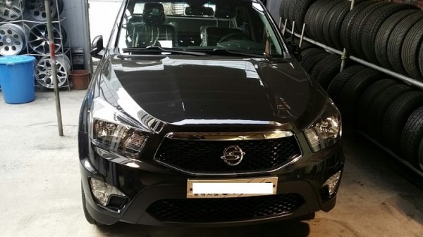

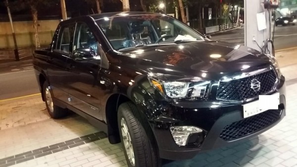

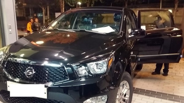

탁송차량이 도착했습니다
차가 많이 막힌다며 좀 늦을거 같다던 탁송기사님의 전화;;
8시 넘어서 도착한 코란도스포츠!!
8시 넘어서 도착한 코란도스포츠!!

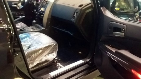

차량외부 흠집이나 다른 이상사항이 있는지 체크 합니다

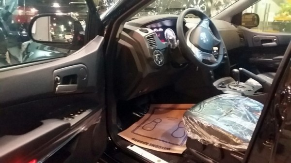

이제 차량 내부 검사를 시작하겠습니다

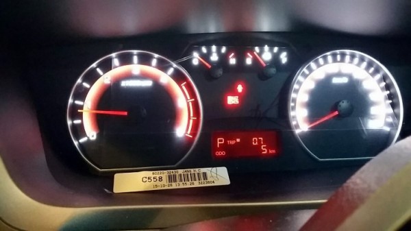

5km주행 확인했구요!!

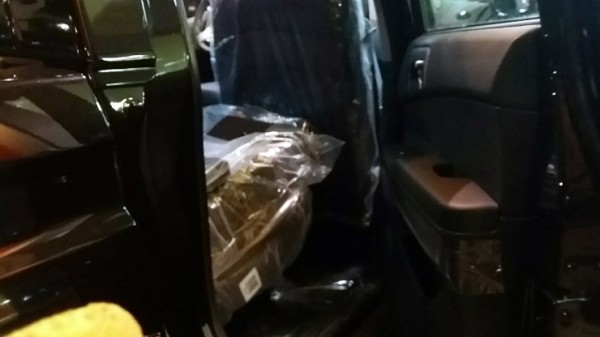

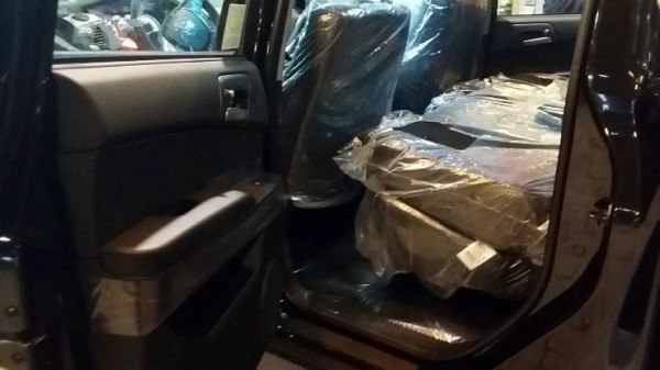

차량내부에도 이상사항이 있는지 체크 합니다
이상사항 유무를 오너님께 연락드린후 본격적인 작업은 내일 시작합니다!

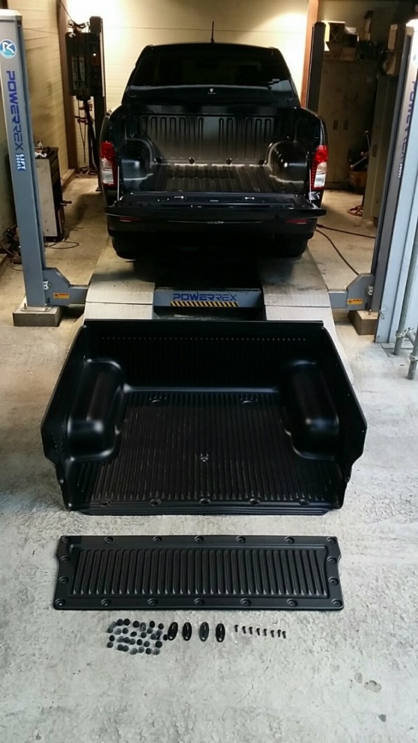

이번 언더코팅은 적재함도 함께 작업합니다!
쉽게 넘어가는 법이 없는 저희 조은타이어!!
더 오래오래 깔끔하게 쓰시라고 적재함도 언더코팅 작업 시작합니다!!^^
언더코팅 작업전의 적재함의 모습입니다
이제 어떻게 변할지 궁금하시죠?^^

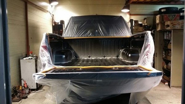

적재함 코팅을 위해 윗부분 적재함을 분리하였습니다
꼼꼼하게 부품까지 챙겨둡니다!
코팅할 적재함 부분을 제외한 모든곳을 커버링 합니다
그리고 꼼꼼하게 마스킹 테이프로 마무리 합니다

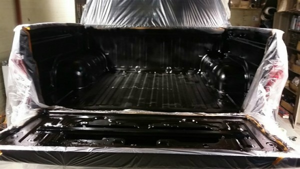

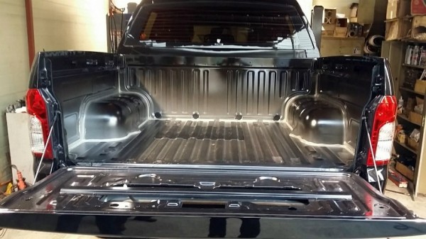

이제 적재함 언더코팅을 시작합니다!

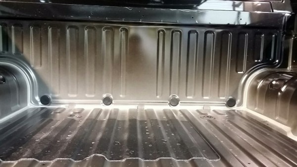

쨔잔!! 깔끔해진 적재함!
적재함속은 도색만 되어 있습니다
눈이나 비가 오면 물이 스며들어 녹슬고 부식이 생기게 됩니다
코팅제로 코팅해줌으로써 수분과 단절되어 차체의 수명연장과 부식을 지연할수 있습니다!
이제 적재함도 코팅 해야겠죠?^^

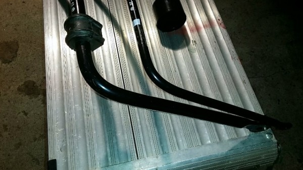

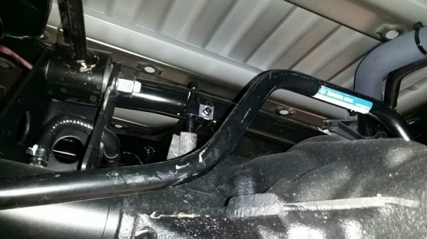

코팅작업전 스태빌라이저 부터 장착하고 시작하겠습니다!
순정스태빌라이저와 강성 스태빌라이저의 비교모습 입니다
스태빌라이저는 차체의 좌우 기울기를 잡아주는 안전장치 입니다
안전장치 인데..저렇게 얇으면 안되겠죠?
강성 스태빌라이저를 장착한 모습입니다
스태빌라이저의 강성은 파이프의 지름과 비례하다는점!
이제 모르시는 분이 없으실꺼라 생각되지만 그래도 한번더!! 알려드립니다^^
순정과 강성 스태빌라이저의 비교장착 모습입니다
이제 안전장치라는 소리를 들어도 아깝지 않습니다!!

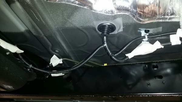

신차지만 이동중에 생겼을 이물질들을 닦아냅니다
그리고 하체 부품들을 탈거 합니다
그리고 잃어버리지 않게 꼼꼼하게 챙겨둡니다
아체 부품들을 탈거한 하체 입니다

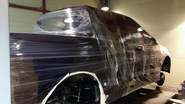

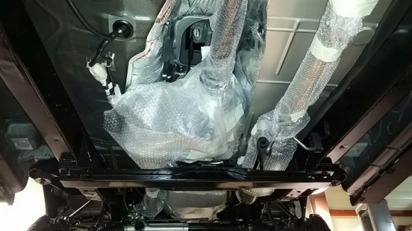

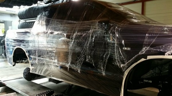

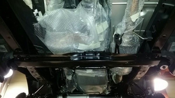

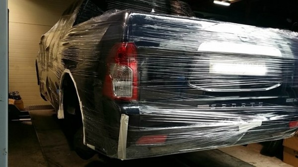

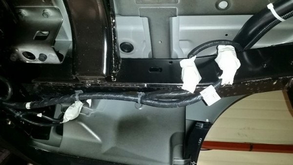

이제 부품들을 탈거한 하체에 기능품들을 커버링 합니다
꼼꼼커버링!!
구석구석 어느한곳이라도 놓치지 않고 커버 합니다
그리고 차량전체를 랩핑 합니다
그리고 휀다라인도 깔끔하게 마스킹 합니다

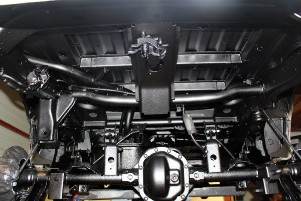

이제 언더코팅을 시작합니다!!
이렇게 겨울 다가올때 제일 많이 하는 작업이 바로 언더코팅 입니다
왜냐하면!!
겨울철 제설작업으로 인해 도로에 뿌려진 염화칼슘이
차량의 하체부식을 일으키기 때문입니다
그 부식이 전염병처럼 번지게 되는 불상사가 생기게 됩니다

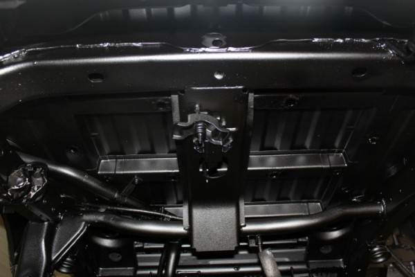

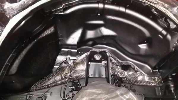

언더코팅으로 얻을수 있는 효과는
산소와 수분을 확실히 차단시켜 방청을 기대할수 있으며
스톤칩 방지 효과로 손상부위중심으로 발생되는 부식을 방지해 줍니다

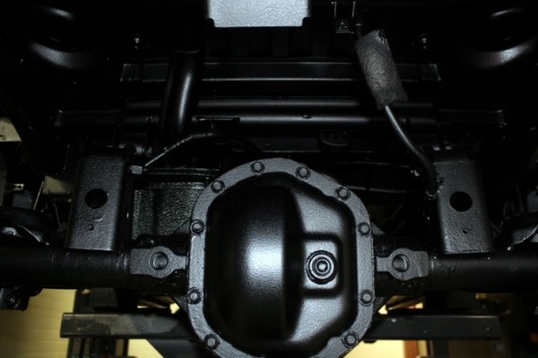

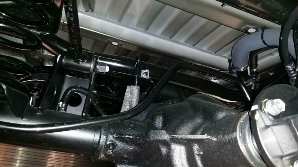

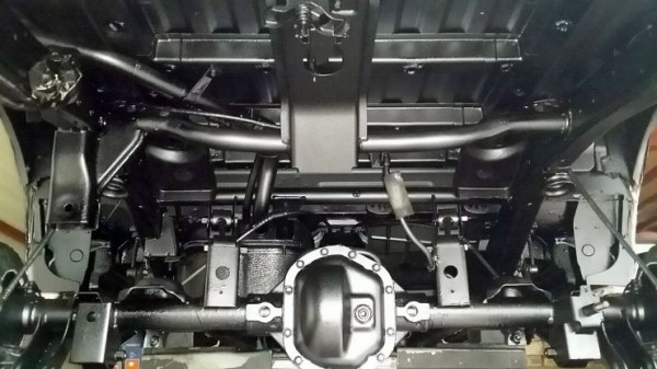

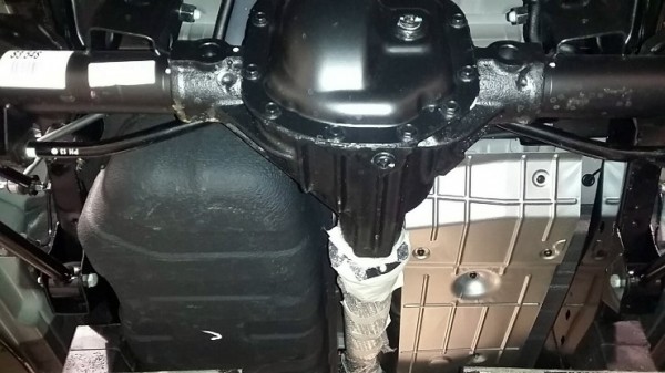

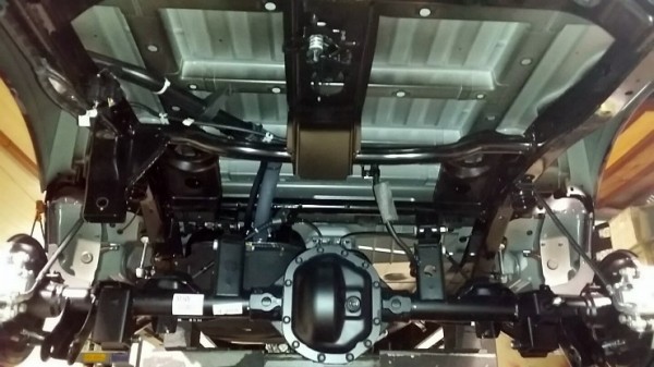

언더코팅 작업이 마무리 되었습니다
1차 언더코팅을 마무리 하고
그다음날 다시 작업이 진행됩니다
저희 조은타이어 언더코팅은 꼼꼼 언더코팅으로 1박 2일로 진행 됩니다

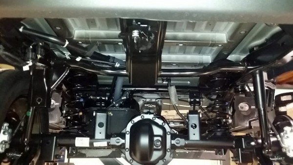

다음날 코팅이 잘되었는지 검수 하고
혹시나 놓친 부분이 있는지 다시다시 검사 합니다
그리고 마스킹 테이프를 제거 합니다
꼼꼼하게 한 보람이 있죠?^^
언더코팅은 자동차의 스명을 편균 5년정도 연장시킬수 있고
방음, 방수, 방청의 큰 효과를 누릴수 있습니다
꼼꼼함과 섬세함으로 완성된 언더코팅 작업!!
아주 깔끔하게 잘 마무리 된것 같습니다!!

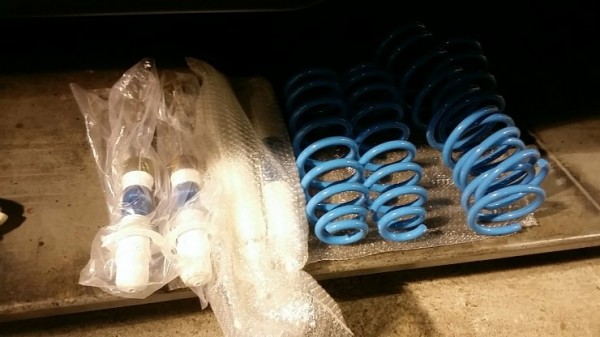

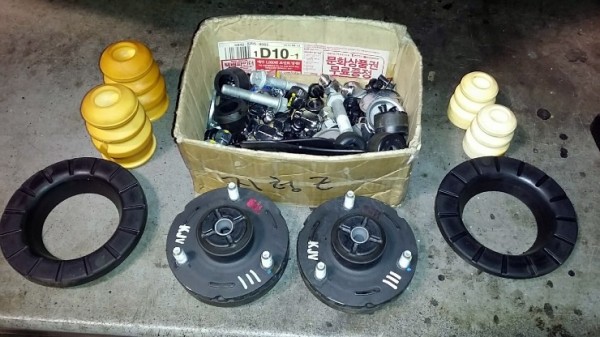

코란도스포츠 오너님이 초이스 해주신
사파리오프로드패키지 입니다

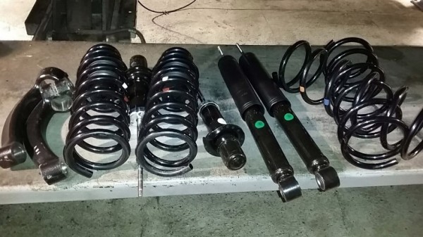

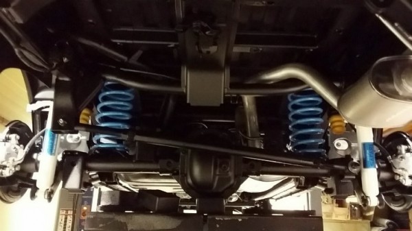

사파리 오프로드 패키지는
부드러운 충격흡수로 한 차원 높은 승차감을 느낄수 있으며
감쇄력을 3단계로 조절할수 있어서 취향에 따라 승차감을 부드럽게 또는
딱딱하게 조절할수 있습니다
오프로드룩을 실현하고자 하신다면
사파리오프로드 패키지 만큼의 작업은 없을거라 생각됩니다

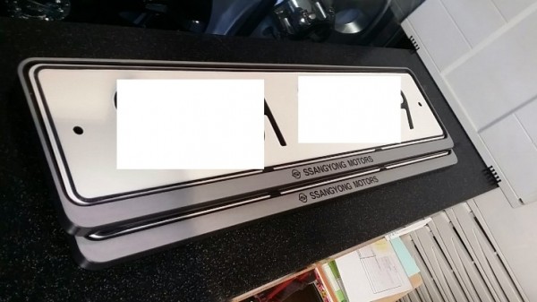

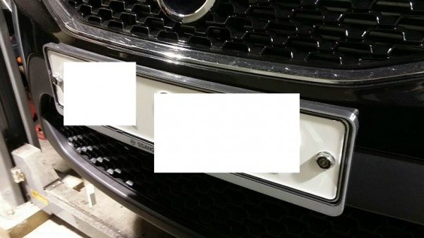

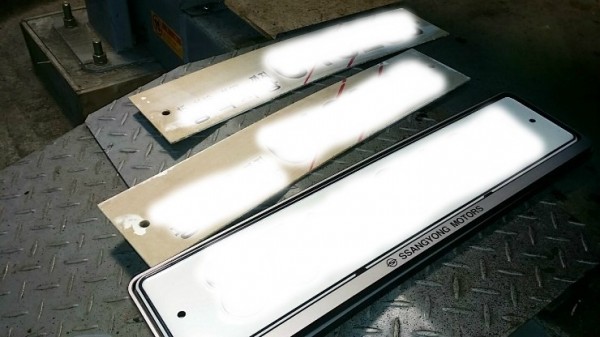

작업도중 번호판이 도착했습니다
임시번호판을 제거하고 새 번호 판을 달아줍니다!
모든작업을 마무리 하고 번호판 까지 단 코란도스포츠!!
