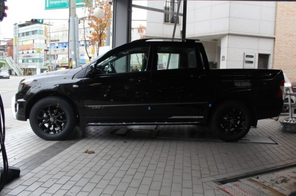

캠핑장비나 적제무게가 많을경우에 후륜처짐 방지목적과 순정과같은승차감을 유지하는 레벨업과 더블댐퍼 스테빌라이져 장착입니다

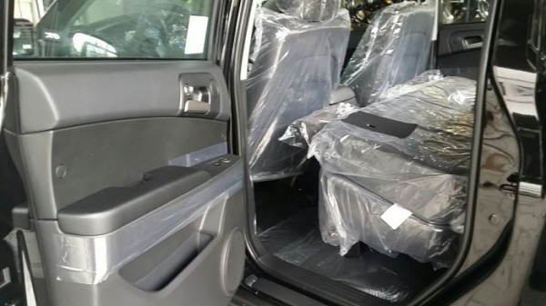

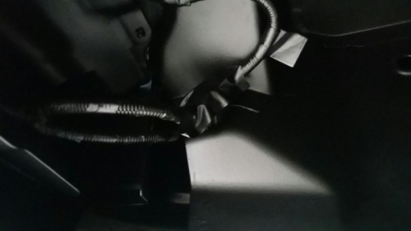

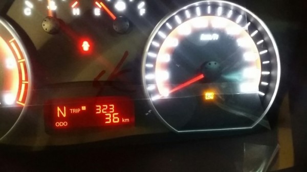

저희  매장에 도착하면 신차검수에 들어갑니다
신차검수가 얼마나중요한 작업일까요?
기스없고 깨끗하다고 새차이면 굳이 검수를 할 필요성이 있을까?하시는분들도 계실꺼라 생각됩니다
새차라고 바로 타셨다가는
누유및누수,작동불량,시동불량 등등 을 겪으실수도 있다는점!
그만큼 신차검수는 중요한 단계입니다
저희 KD오토 신차검수 리스트 사항 입니다
저희매장을 믿고 찾아주신만큼 신차검수도 꼼꼼히 체크합니다
신차검수란 사실 참 어려운과정입니다
고객님을 대신해 차량에 문제가있는지의 여부를 찾아내는과정이라
꼼꼼하게 체크해드려야 나중에 불미스러운일을 만들지 않을수있죠.
탁송기사님이 좀 오래기다리시긴 하지만이상이 없음을 확인하고 고객님과 통화후 신차인수싸인을합니다 ​

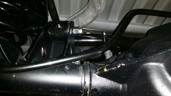

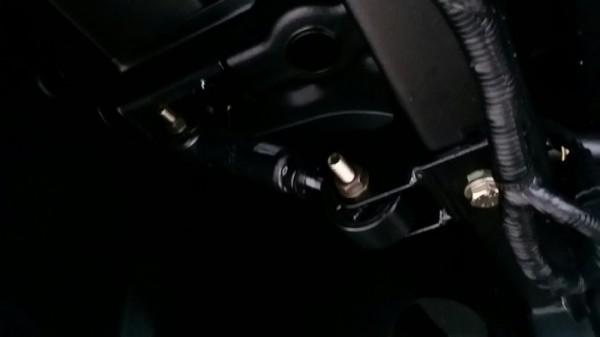

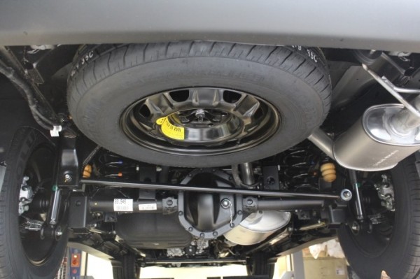

언더코팅 작업전 스테빌라이져 먼저 장착해줍니다
쏠림 억제를 도와줄 스테빌라이져
차량덩치에 비해 파이가 상당히 얇은 스테빌을
채용하여 요철지날때 뒤가 좌우로 떨림과 코너링시 쏠림을 잡아주는 역할을 합니다.

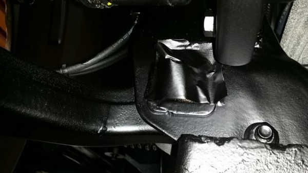

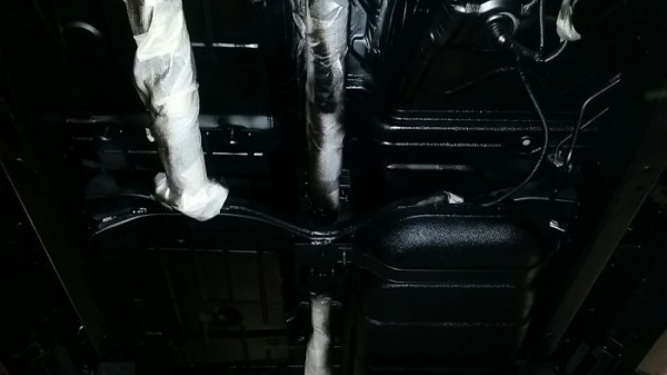

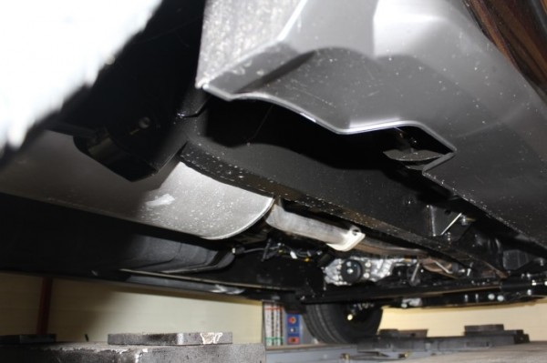

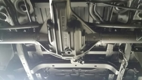

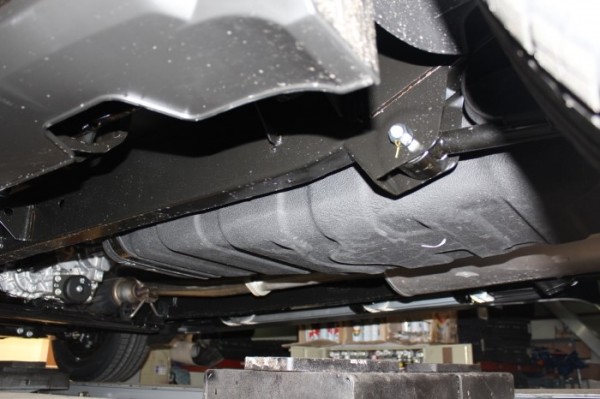

언더코팅작업을 하기전에 차량을 띄어 하체부분이 이상없는지 한번더 확인하는중에
신차출고 직후의 새차임에도 언더바디 서스펜션 구동프레임을 살펴보면서
서스펜션 주변암의 용접부위 및 절단부위에 녹이 발생된 모습을 볼수있었습니다
녹은 한번 발생하면 녹의 발생되는 진행속도가 빨라집니다
부식이 더 진행되지 않도록
언더코팅제로 도포하여 산소와 수분을 완벽히 차단해줘야합니다

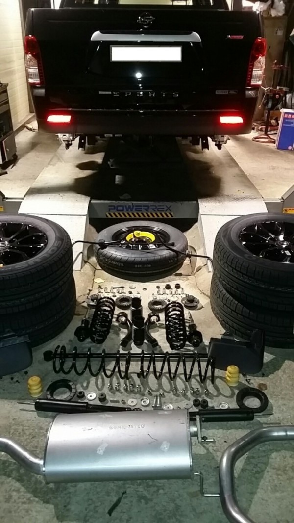

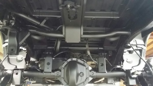

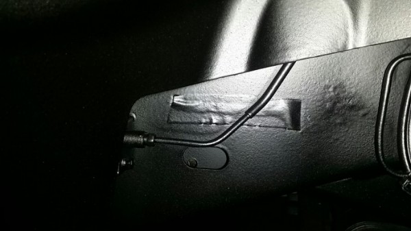

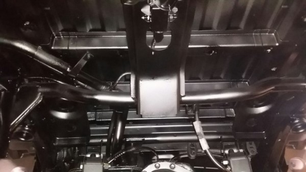

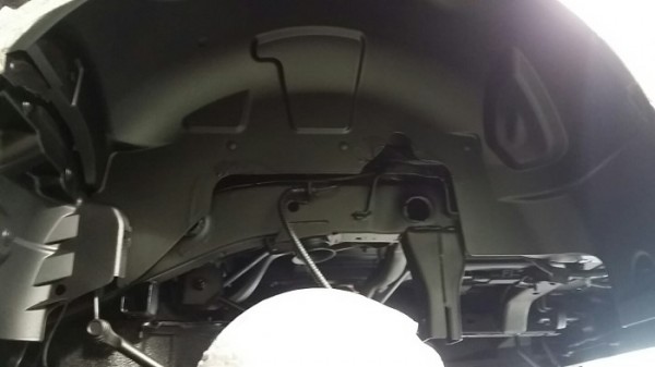

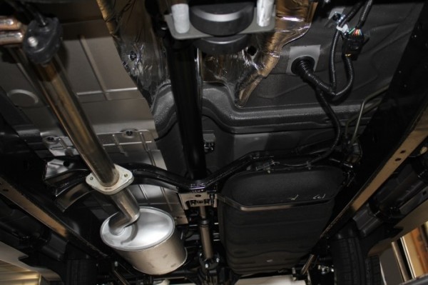

언더코팅 시공을 위해 차량의 모든부품들은 다 탈거합니다
언더커버, 전륜휀다물받이, 전륜 쇼바스프링, 중통과엔드머플러
후륜스프링 ,레트럴바, 후륜휀다물받이 등등 모두 탈거해줍니다

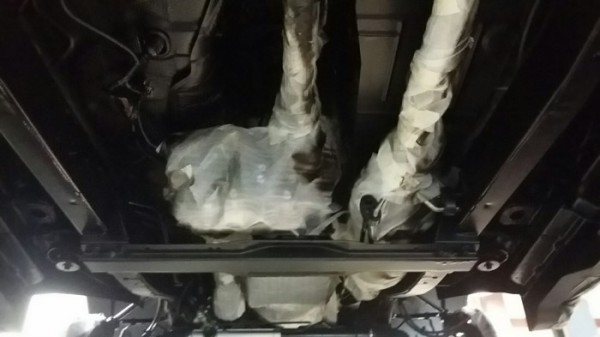

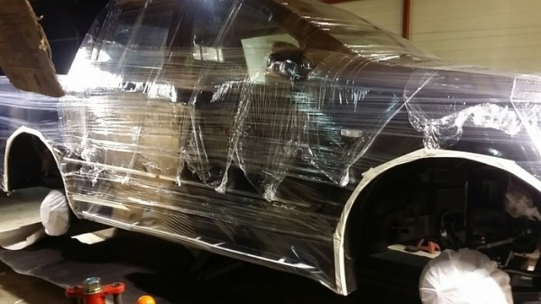

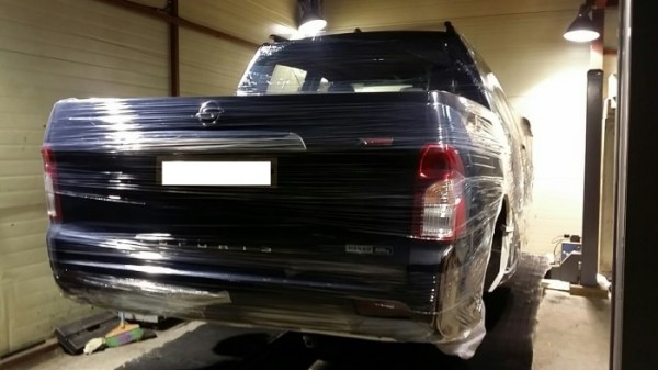

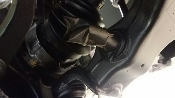

마스킹작업과 커버링작업 진행합니다  내부,외부 작업까지 모두 진행하구요.
도포 진행됩니다

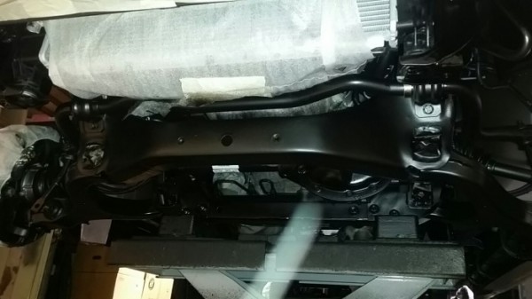

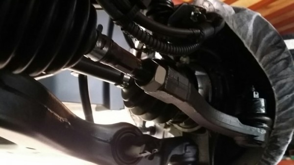

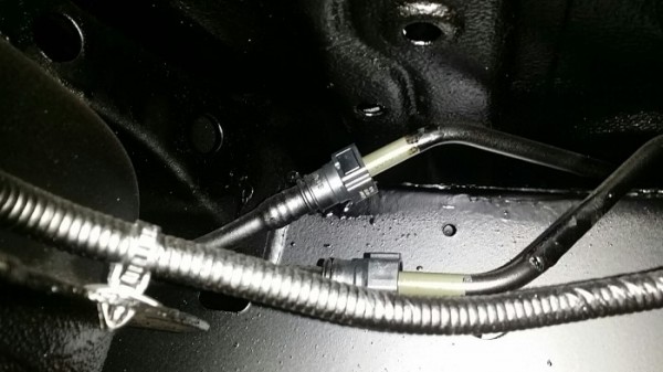

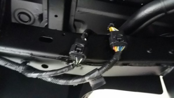

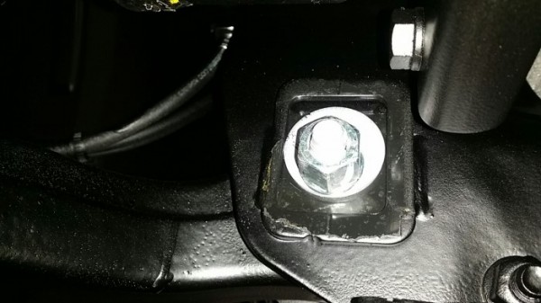

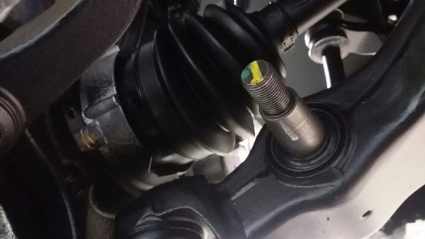

맴버볼트와 맴버너트들  모두 커버링하여 도포후 모습입니다

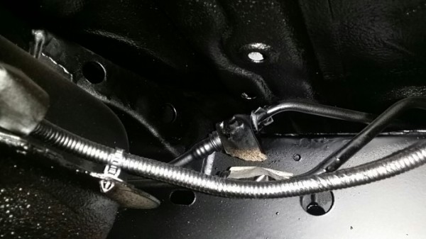

타이로드와 타이트너트까지 도포완료하구요

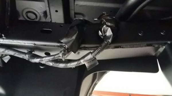

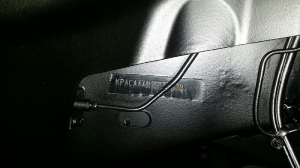

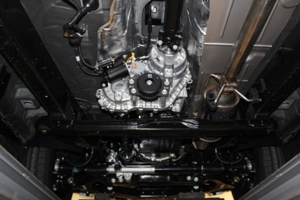

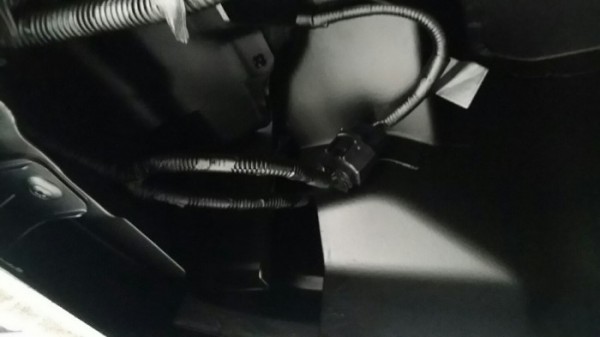

프레임바디 차량은 프레임에 차대번호가 각인되어 있습니다
이렇게 마스킹을해주고 언더코팅 도포를 해줘야
차량검사시 불편함 없이 이용할수 있습니다
언더코팅을 마치고
다음날 아침 도포상태를 확인한후 다시한번 체크후에
미쳐 도포하지 못한곳을 찾아 다시한번 도포해줘야 이로써 언더코팅작업을 마무리하게됩니다

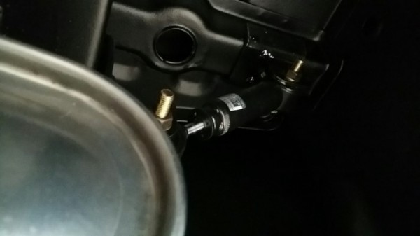

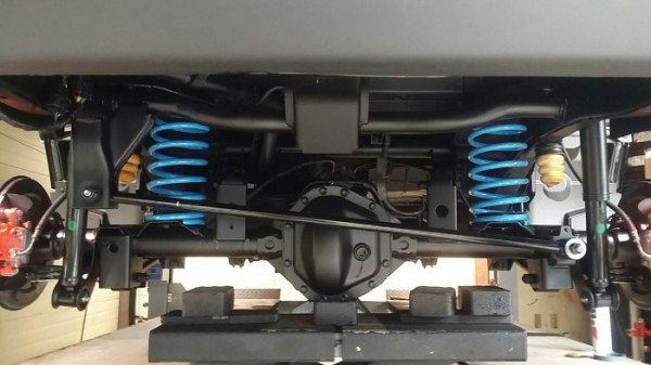

​하체부품들을 모두 제자리에 장착하고 더블댐퍼 작업을 진행합니다
코란도스포츠 처럼 픽업트럭의 경우
프레임과 적재함이 따로 분리가 되어 있다보니
코너링시 눈에 보이지 않는 프레임과 적재함의 뒤틀림이 발생합니다
더블댐퍼 장착으로
코너링시 프레임과 적재함이 따로 움직이는 현상과
임도길에서 적재함이 뒤틀려서 따로 움직이는 현상을 확실히 잡아줍니다.

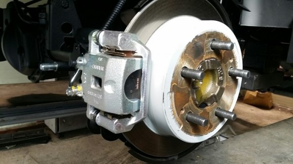

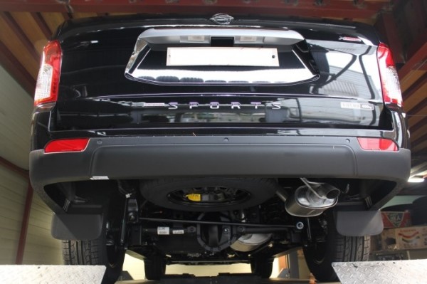

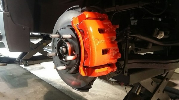

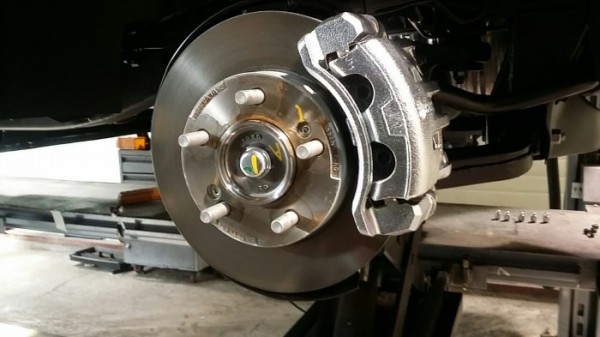

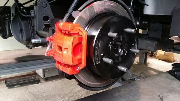

전 , 후륜 캘리퍼도색은 진한레드로 도포후에

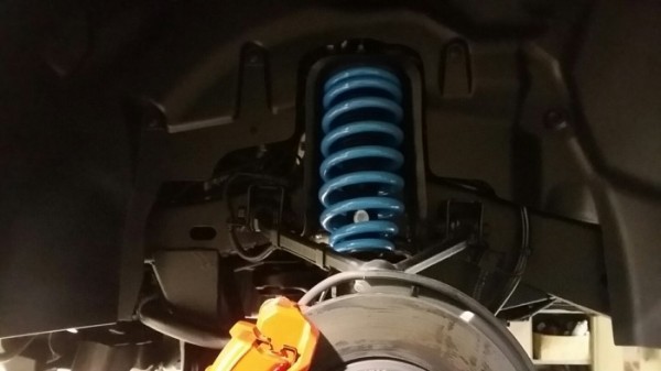

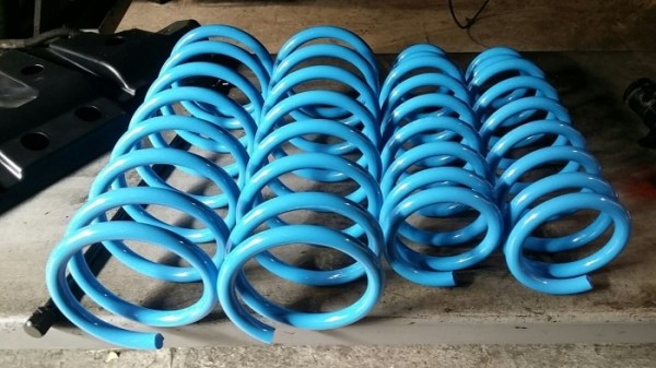

레벨업 진행합니다
국산스프링으로 독일이나 일본으로도 수출되는
냉간용 소재를 그대로 사용한 토네이도 스프링 입니다
각종 도로면에 완벽히 적응할수있는 이중피치로 설계되어있습니다
전륜 작업 진행되었구요
동일하게 후륜역시 작업 완료 합니다
