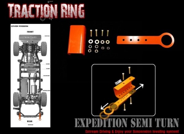

견인고리의 구성품 입니다
견인고리는? 진흙길이나 구덩이에 빠진 차량을 구조하는 용도
또한 캠핑카를 장착하는데 사용합니다

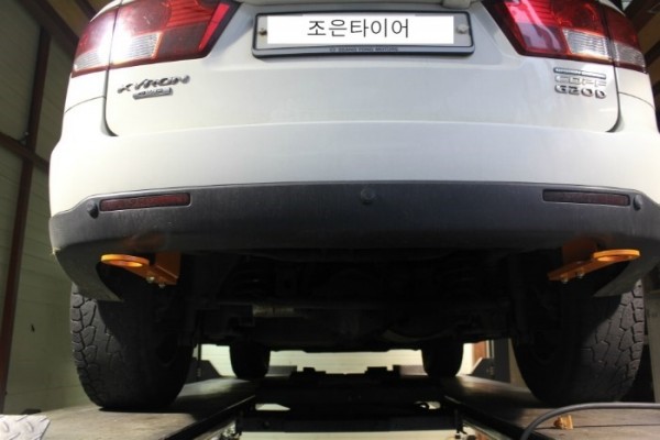

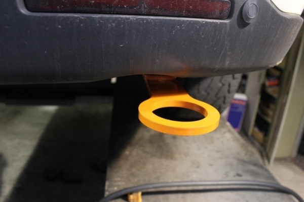

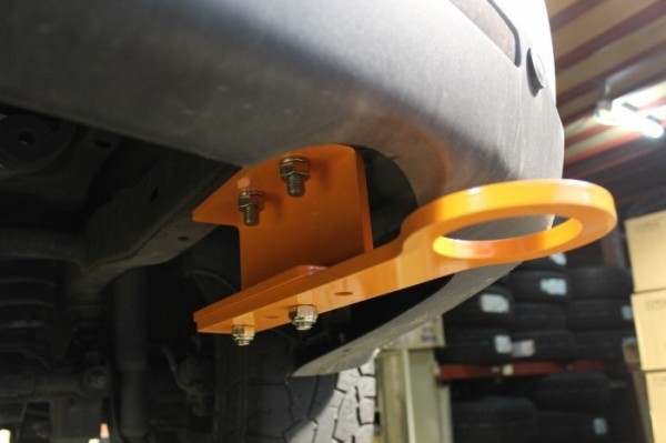

장착한 모습입니다
순정 견인고리는 안쪽부위에 위치해 있다보니 험로나 오프로드시 견인바를 이용해 견인시
위치에 따라 견인바가 팽팽해 지면서 뒷범버나 차량에 손상이 발생하기도 하죠

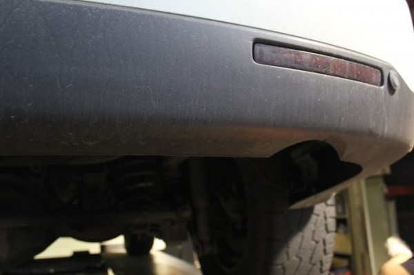

좌측을 마무리후 우측 견인고리장착하기전의 모습입니다

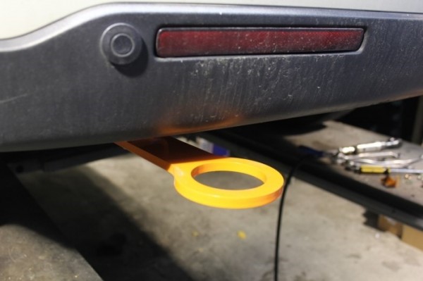

안전하게 견인할수 있도록 해주는 강성 견인고리로 견고하게 장착마무리 합니다
견인고리는 안전장치입니다
강성은 물론 이렇게 장착하신다면 안전한 주행의 도움이 되실겁니다
