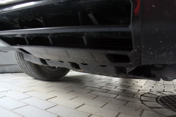

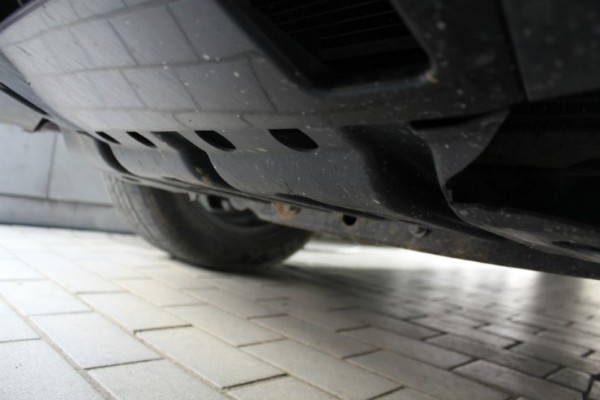

순정 언더커버의 모습입니다
보시다시피
순정 언더커버는 플라스틱으로 제작되어 있습니다

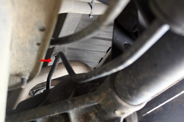

순정 스태빌라이저의 모습입니다
지금은 얇아보이는지 잘 모르시겠지만
강성 스태빌라이저와 비교하신다면 정말 큰 차이를 느끼실수 있습니다

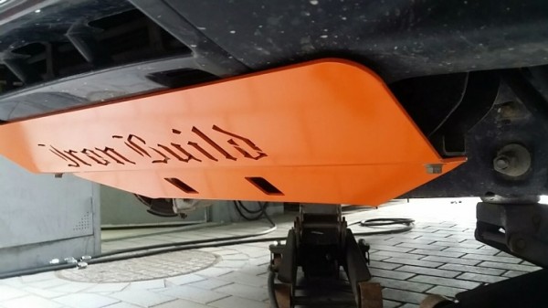

강성 언더커버 입니다
각종장애물에 대한 충격을 이겨내지 못하고 단점이 있습니다
그래서 순정 언더커버를 탈거 하고 강성 언더커버로 교체 장착을 많이 하고 있습니다
강성 언더커버 장착으로 이제 안전하게
임도투어, 오프로드를 즐기실수 있습니다

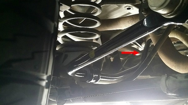

스태빌라이저도 교체완료 하였습니다
스태빌라이저는 안티롤바. 스웨이바 라고도 부르며
차체의 기울기를 작게 하기 위해 붙인 막대스프링으로
토션바의 뒤끝을 좌우에 서스펜션에 붙이고 좌우바퀴가 서로 다른 움직임을 할때만 작용합니다
자동차의 차체가 좌우로 기우는것을 줄이기 위해 장착하는 안전장치 스태빌라이저!
강성이여야만 기울기를 잡아주겠죠!
스태빌라이저의 강성은 파이프의 지름과 비례합니다!!
자동차가 코너링 할 때에 외측 스프링을 강하게 하는 작용을 하며,
자동차의 롤을 억제하여 코너링 스피드를 높이는 역할을 합니다!
