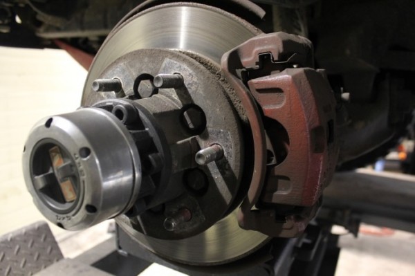

차량의 휠타이어 분리후  허브스페이스 장착전의 모습이죠

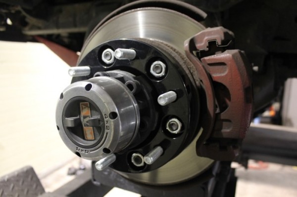

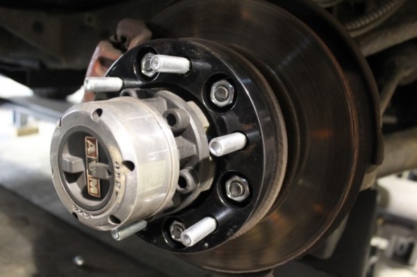

너트 체결후 전륜 사진입니다
너트 체결시에도 허브에서의 편심이 발생되면
휠발란스가 제로포인트라 하더라도 진동이 발생할수도 있기에
정확히 센터를 맞춰서 꼼꼼하게 조여주어야 합니다

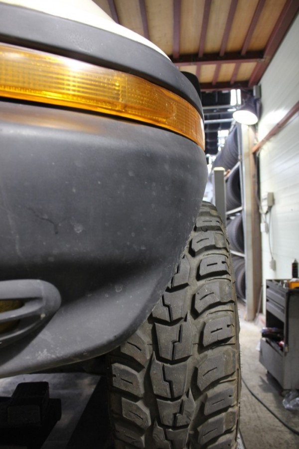

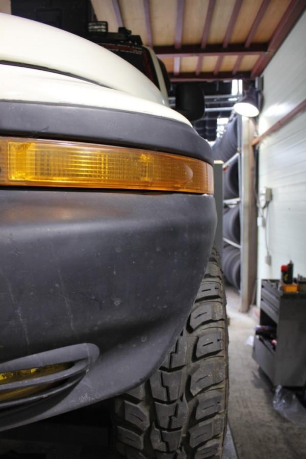

허브스페이스장착전
허브스페이스 장착후
간지나는 차고자세 세련된 차고자세 순정때와달리 허브스페이스 하나로 아주 완벽 그자체 입니다
