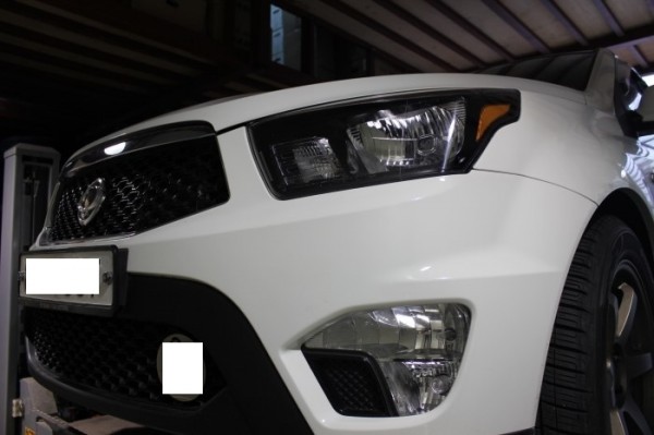

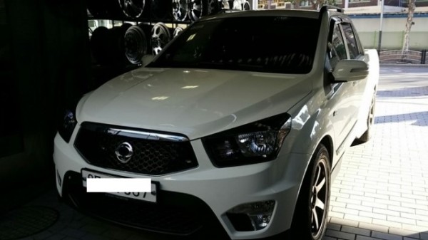

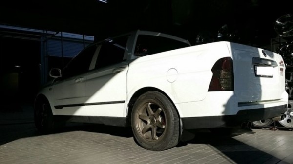

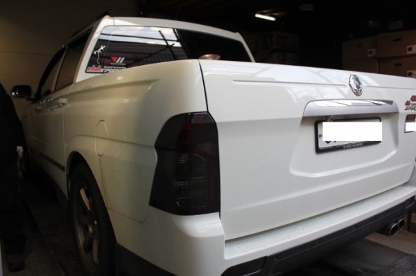

춘천해서 방문해주신 2014년도식 코란도스포츠 차량입니다
 저희 KD오토에 방문해주신 이유는
녹발생으로 녹제거와 언더코팅 시공을 하시기위해 방문해주셨습니다

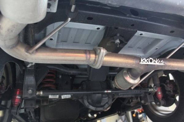

우선 차량의 점검부터 진행됩니다
서스펜션을 살펴보니 다운차량입니다

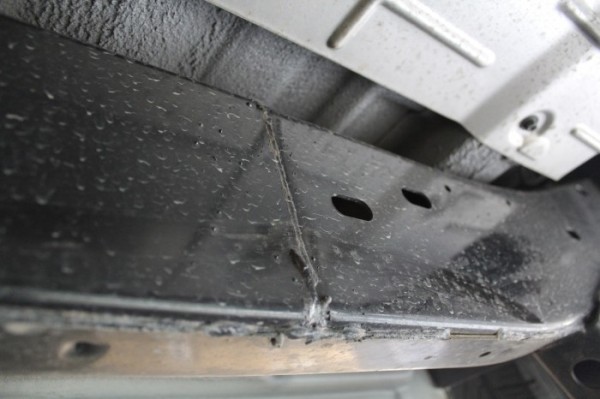

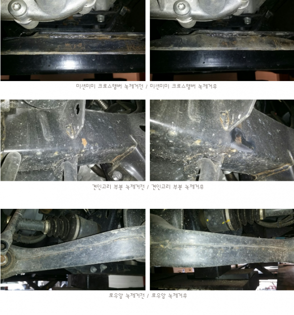

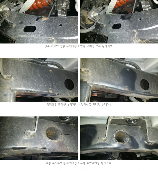

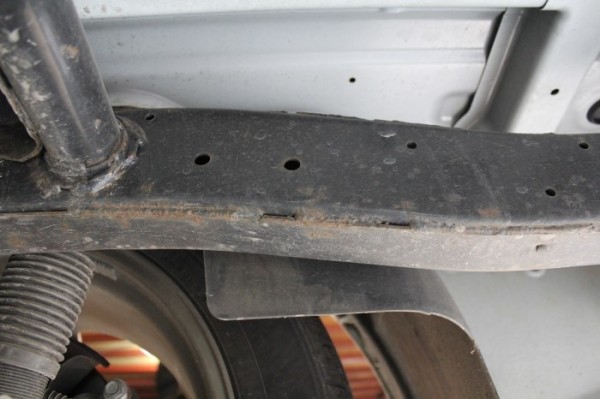

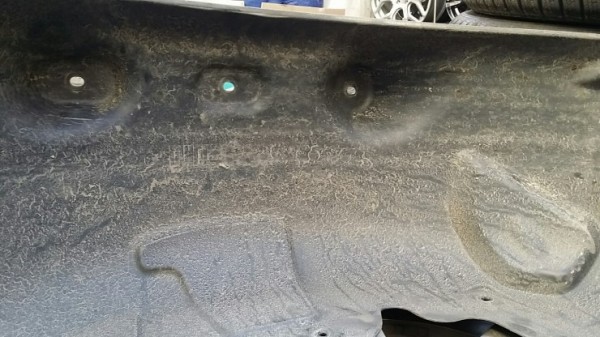

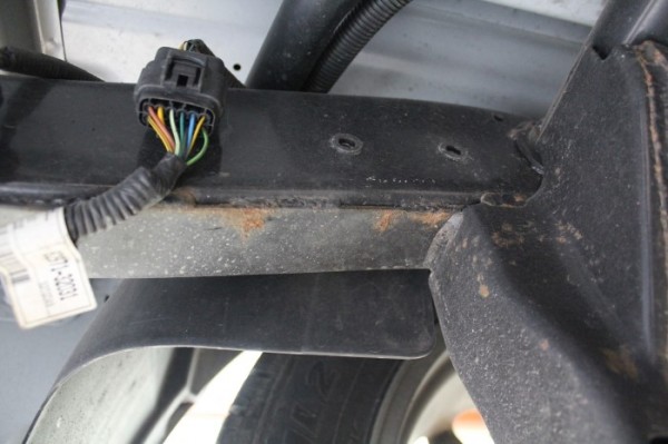

오염정도를 확인해봅니다

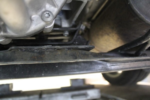

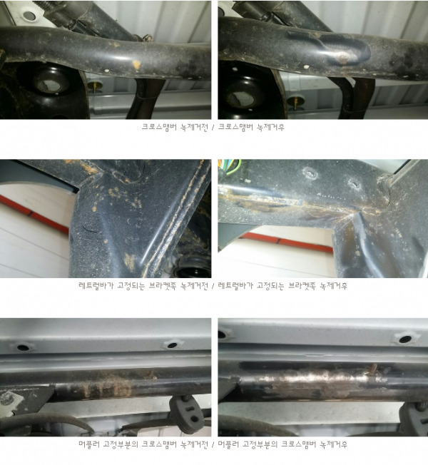

미션미미 크로스맴버 녹이 피어오르고 있습니다.
녹제거 , 언더코팅을 하기전의 모습이며 작업진행합니다

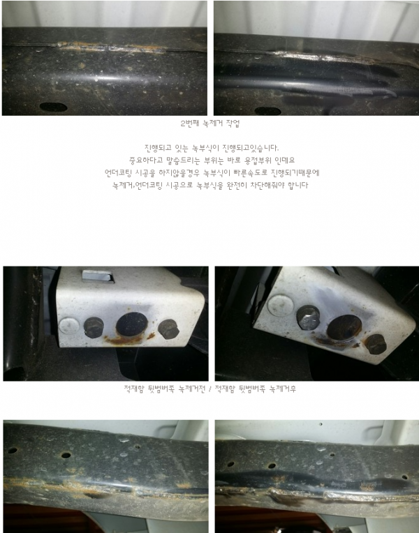

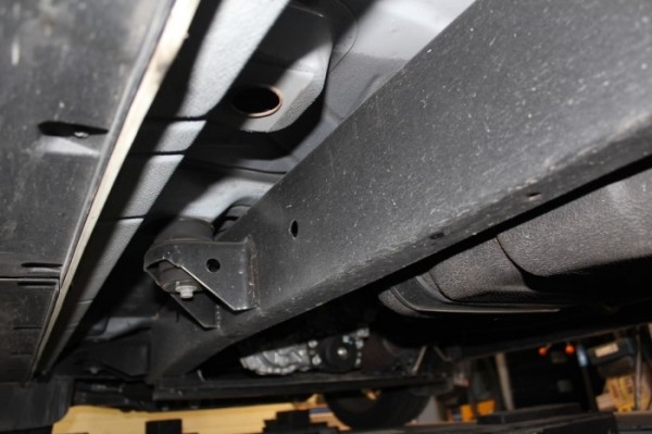

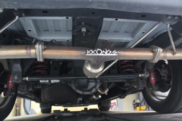

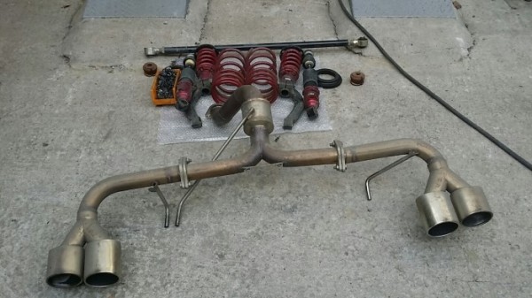

 1.첫번째 작업으로 하체 서스펜션과 엔드에서 DPF전까지 머플러 탈거를 시작됩니다
3번째 녹제거후에 모래 흙 이물질을 확인후 닦아내는 작업을 이어합니다.

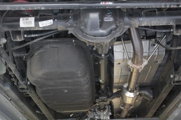

​바디하단,미션크로스맴버,메인프레임,RH바디 부싱브라켓,
디퍼렌셜커버와 도큐로드 프로펠라샤프트 프레임앞부터 뒤 견인고리
스페어 타이어 원치 브라켓 크로스 프레임부분 그리고 적재함 아랫부분도
손이닿는 부분은 모두 융으로 닦아내고 다시한번
에어건으로 불어줍니다

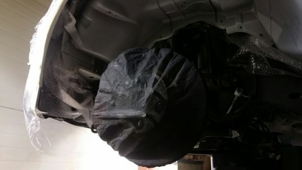

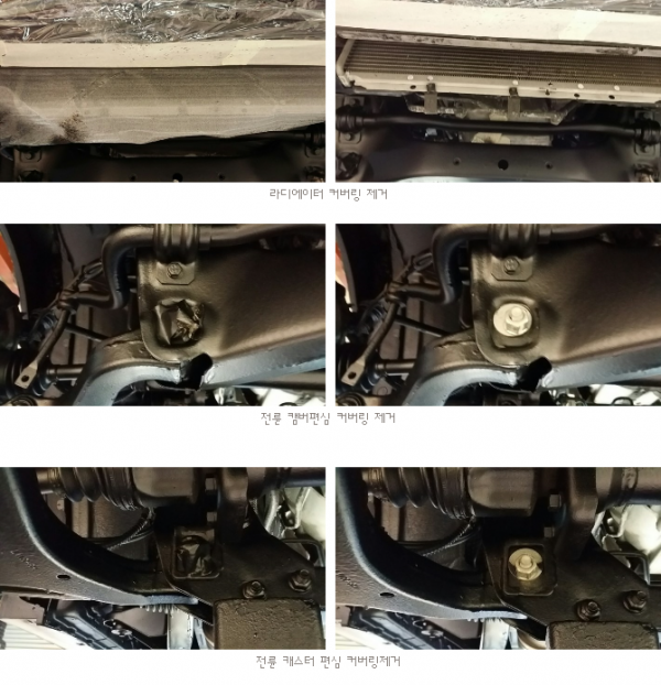

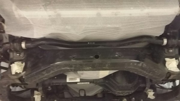

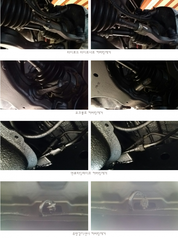

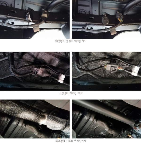

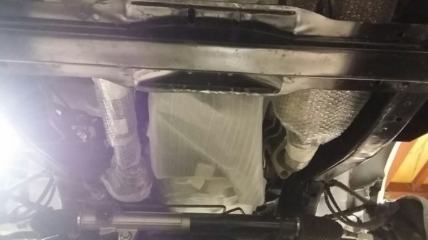

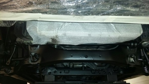

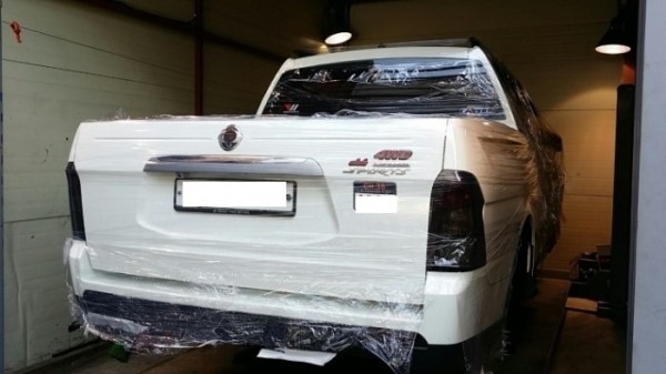

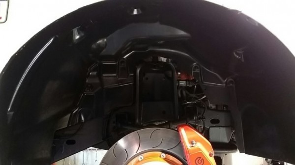

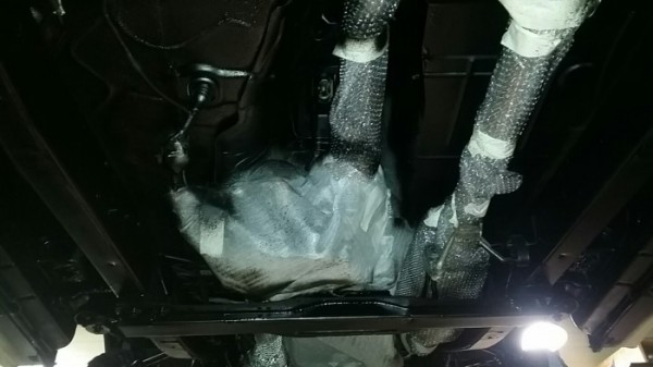

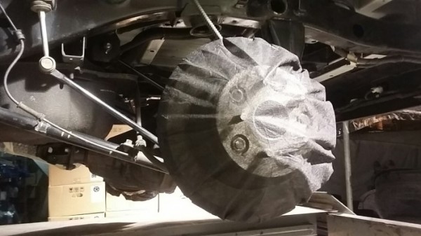

 하체 및 휀다 컨넥터 커버링 및 마스킹 작업입니다
차량이 손상이 가해지지 않도록 꼼꼼하게 작업을 합니다
차량바디는 언더코팅제의 분진이 붙을수 있기에 풀마스킹을 원칙으로 하여
풀기어려운 부품들도 모두 탈거하여 완벽하게 작업을 하고있습니다.
묻지 말아야할 할것과 깔끔한 작업을 위해
바디와 적재함 사이에 발포비닐로 공간을 막아주며
뒷도어를 열고 발포비닐을 안쪽으로 넣어주면 코팅제가 들어가지 않습니다.

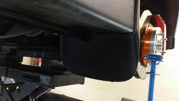

​ 휀다커버링은 바디 철판전체를 감싸는것이 아니라
약 5미리 정도 먹어들어가면서 도포해야합니다
부식에 있어서 끝부분부터 부식되는것을 방지하기위함이죠
휀다 4곳 모두 동일하게 커버링하구요
편심볼트와 너트는 감싸주며 미션쿨러와 라디에이터, 하제부분의 각종 컨넥터
연료피딩파이프 TC모터 컨넥터 전륜프로펠라 샤프트 미션오일팬
후방감지기 컨넥터들
할수있는곳은 꼼꼼히 한후 커버링 작업을 마친후에

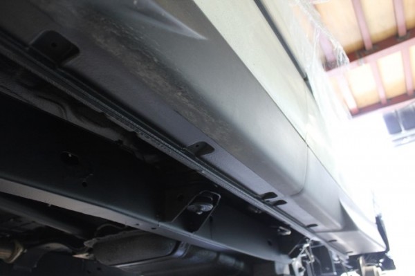

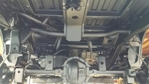

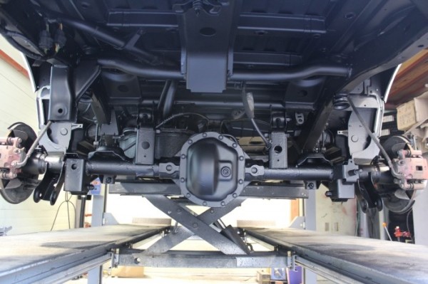

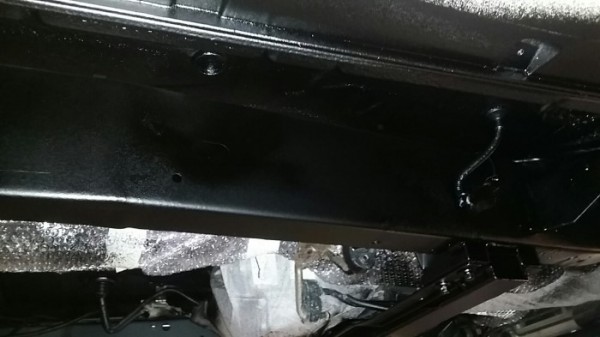

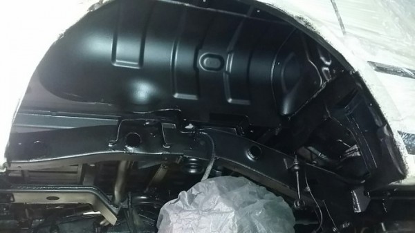

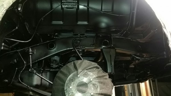

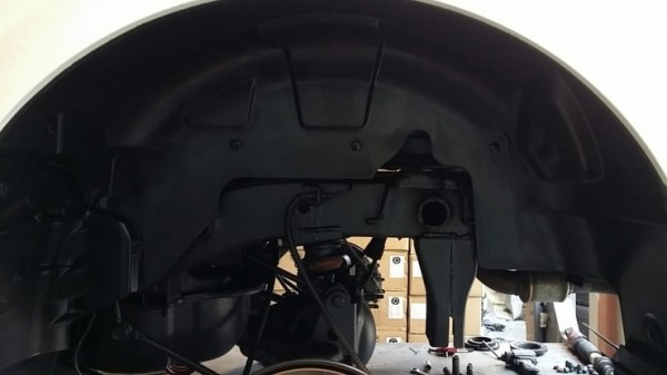

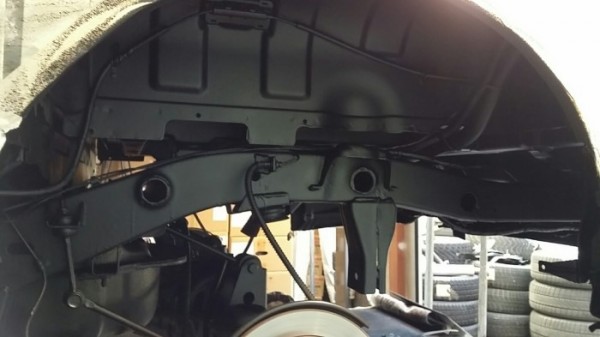

5번째 커버링작업을 한후에 언도코팅을 도포 합니다

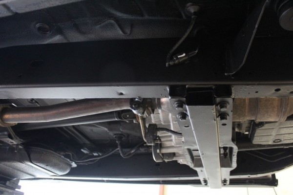

​6번째  저녁늦게 언더코팅을 마치고 그다음날 언더코팅 디테일 작업을 시작합니다
디테일작업은 미쳐도포하지 못한부분과 깊숙히 안쪽까지 도포하는 과정입니다

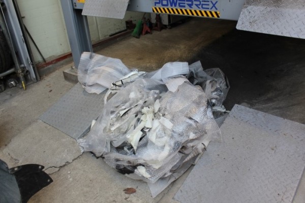

랩핑도 제거합니다
랩핑제거시 차체에 묻어있는 모래와먼지로 스크레치가 발생될수 있으니 당겨서 제거하는것 보다
걷어낸다는 표현이 맞을겁니다.

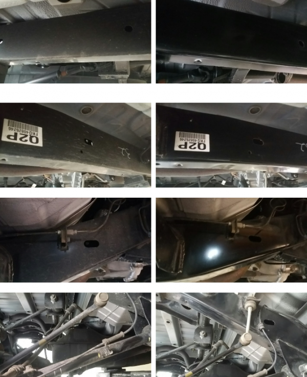

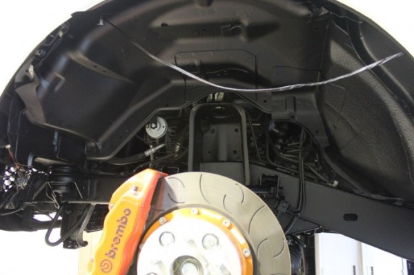

​언더코팅 디테일 작업을 마치고 커버링,랩핑을 제거하니 이렇게 버려져야할겄은 많습니다 ㅎㅎ

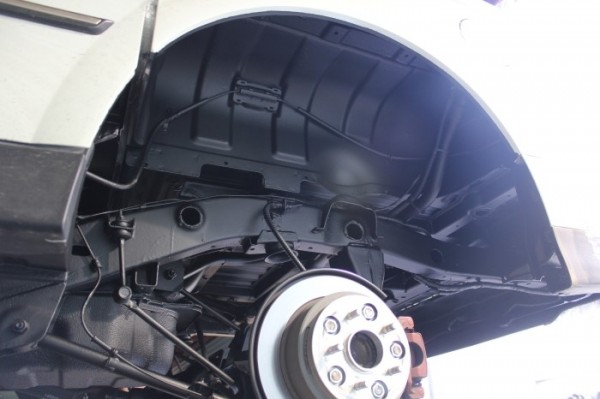

언더바디의 깔끔한 바디를 보니
힘든과정이였지만 뿌듯함과 자부심을 가질수있는 작업이였던거 같습니다

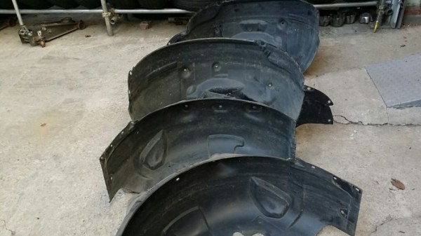

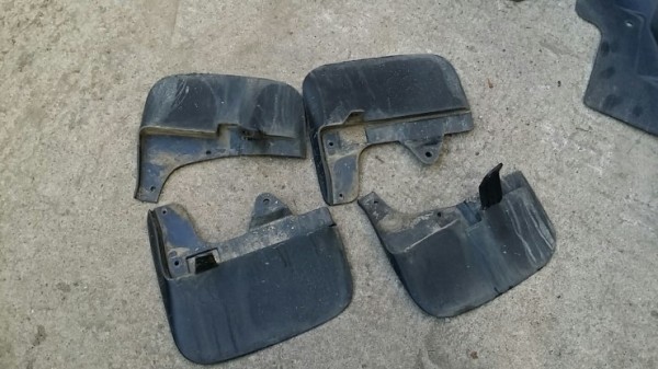

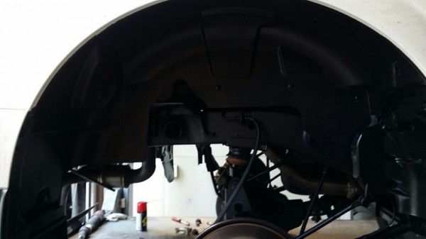

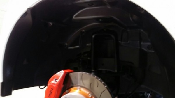

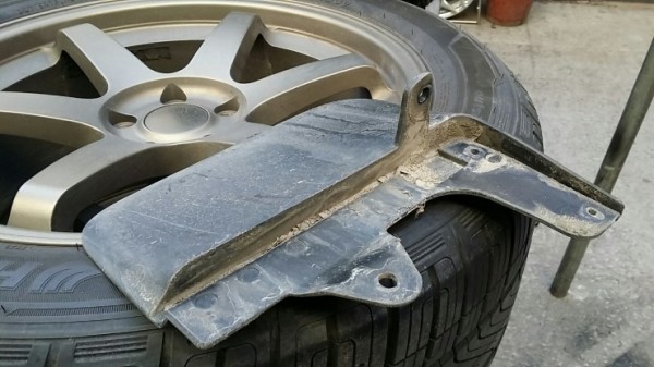

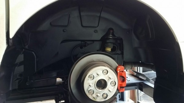

마지막으로 휀다라이너가 너무 지저분하죠?​
물받이와 휀다라이너는 장착전 흙먼지제거후에
제거후에
휀다라이너 흙먼지,모래 제거후 장착해주므로
언더코팅, 녹제거 작업은 이틀걸려 마무리 됩니다
다운차량이였던 코란도스포츠 차량
서스펜션을 탈거했기에 오너님과 함께 시운전을 나갔다 아무이상없음을 확인하고
출고하셨습니다
