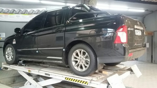

 지난주 토요일 코란도스포츠 한대가 입고되었습니다
​저희  매장에 방문해주신 목적은 자세를위한 다운차량 캠버각이탈로 고생하셔서
조절식어퍼암으로 교체하시기 위해 방문해주셨습니다 ​

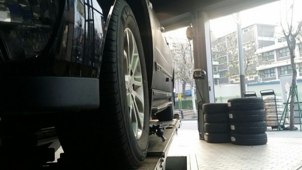

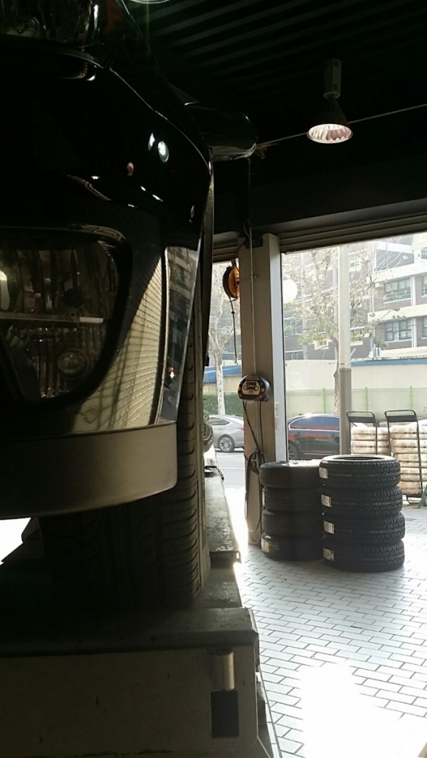

입고당시 전륜은 과도한 캠버로 누워있는것을 보실수있습니다

기존 어퍼암 탈거후 조절식 어퍼암으로 교체해주므로 위사진처럼 캠버확보를 해줍니다
