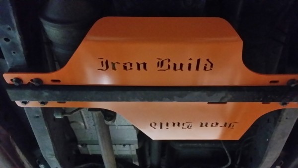

미션커버, TC커버 장착 사진 입니다

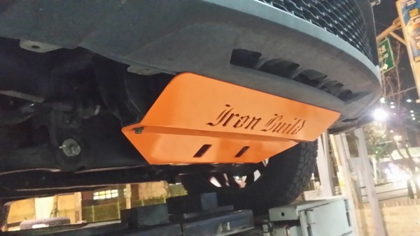

언더커버 장착 사진 입니다

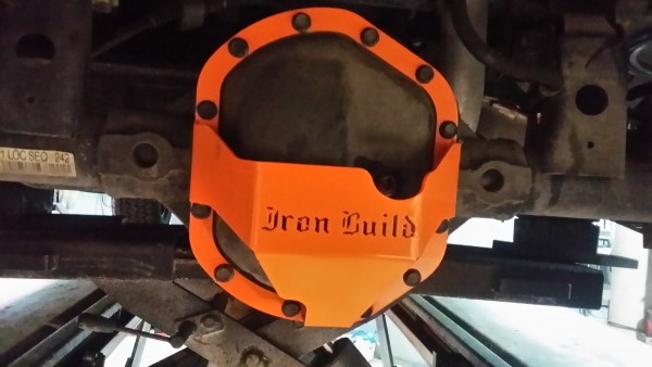

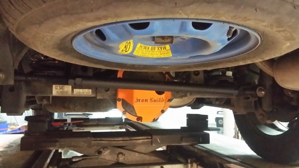

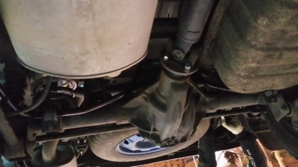

데후커버 사진 입니다
미션커버, TC커버, 언더커버. 데후커버 는
 오프로드차량과 오토캠핑 차량에 비포장 도로및 험로주행시 필요한 커버 입니다
하체에는 많은 기능품들이 장착되어 있습니다
하나라도 파손되어 제대로 작동되지 않는다면
주행할수 없는 불상사가 생기게 되죠
오프로드와 오토캠핑, 그리고 임도투어시에
꼭 필요한 커버류 들 입니다
강성철제 커버들로
기능품들을 확실히 보호해 주세요!

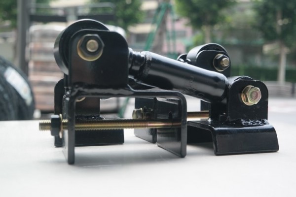

 그리고 더블댐퍼를 장착합니다
더블댐퍼는 프레임과 적재함을 연결해주는 아이템으로써
프레임과 적재함이 뒤틀려서 따로노는것을
확실히 딱!! 잡아줍니다
코러링과 임도길에서 따로노는것을 많이 느끼셨을텐데요
더블댐퍼 장착후 주행해본 결과
코너링구간과 좌/우회전시 따로노는 현상이 잡혔으며
특히 코너링에서 깔끔하게 적재함이 쫘악! 따라옵니다
한번 장착하면 영원히 쓸수 있기에
가성비 최고의 아이템이라 자부합니다!!^^

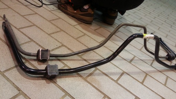

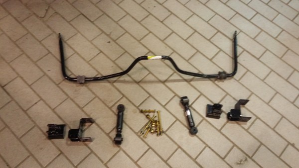

강성 스태빌라이저 입니다
안티롤바 , 그리고 스웨이바 라고도 부릅니다
차체의 기울기를 작게 하기 위해 장착하는 안전장치 입니다
토션바의 뒤끝을 좌우에 서스펜션에 붙이고
 좌우 바퀴가 서로 다른 움직임을 할때만 작용합니다
스태빌라이저의 강성은 파이프의 지름과 비례합니다!
차량의 좌우 기울기를 잡아주는 장치 인데
얇으면 안되겠죠?^^
스태빌라이저를 장착한 모습입니다
