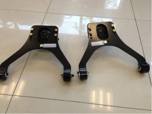

사진을 보시면 전륜 조절식 어퍼암 좌 / 우 한조입니다
상볼,부싱은 모두 순정이며 위시본은 레이져 컷팅후 열처리된제품입니다
조절식 어퍼암이란?
