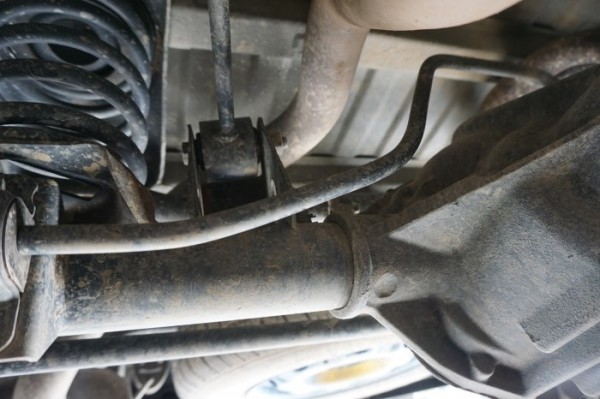

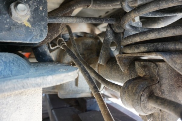

장착되어있던 순정 후륜 스테빌라이져입니다.
스테빌라이져=활대=스웨이바 같은부분을 두고 하는말이구요
스테빌라이져는 국내영어명칭정도로 생각하시면 되시며
활대는 옛날분들이 활대라는 말을 많이하시죠
그리고 미국본토에서는 스웨이바라고 합니다

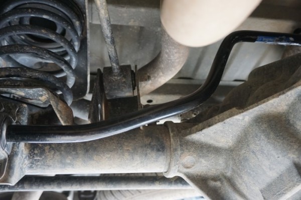

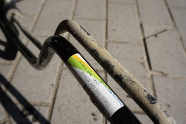

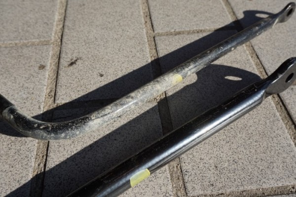

교체할 렉스턴W 강성 스테빌라이져와 코란도스포츠의 순정스테빌라이져의
굵기의 비교한사진입니다
순정보다 2배는 굵어 쏠림증상이 완화되는 제품이죠
크키의 차이를 보시라고 좀더 가까이에서 찍어 보았습니다
두제품을 비교해봤을때 굵기와 두께의 차이는 눈으로만 봐도 확 납니다
교체완료하였구요
 차량이 좌/우 회전시 원심력에 의해 발생되는 쏠림부분을 해소하실수있으며
탄탄한 내구성으로 쳐지는 현상이 없는 제품으로 오랫동안 안정적인 주행을 즐기실수 있습니다

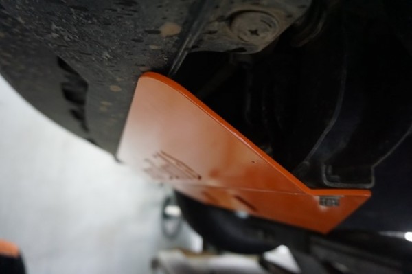

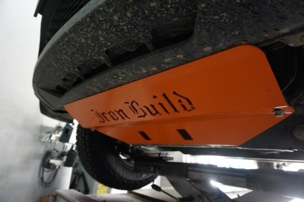

​언더커버도 진행됩니다

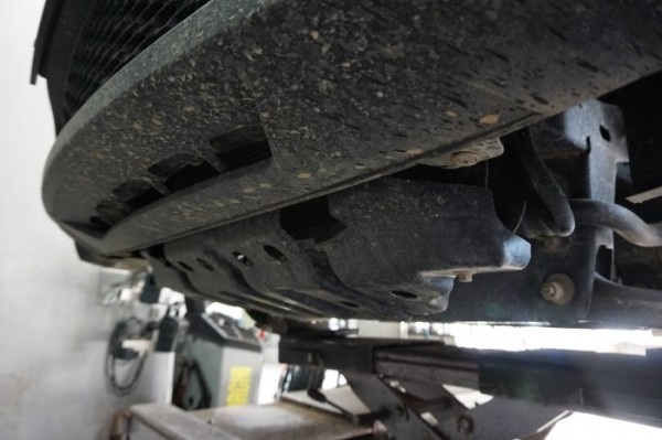

범버 바로뒤에 숨어있는 라디에이터를 보호하는 용도이죠
순정언더커버는 약하디약한 플라스틱입니다
사진으로 확인하실 수 있겠지만 정확히 하단부가 언더커버안쪽에 위치해 있어서
커버에 바위나 나무뿌리가 부딛혔을경우
순정언더커버인 플라스틱은 그대로 밀고 들어가 쿨러 파손될 우려가 있지만
보호용 철제 언더커버로 보호할수 있다는 장점이 있습니다
장착완료해주구요
