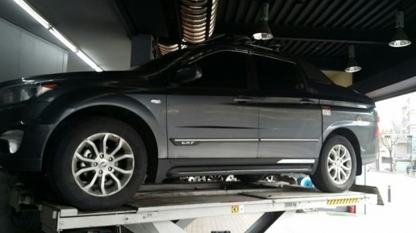

 코란도스포츠 차량이 입고됩니다
적재함 뒤틀림과 쏠림예방을 위해
후륜에는 강성 스테빌라이져로 교체하시고
롤링시 뒤틀리는 적재함을 잡아줄 더블댐퍼도 같이 요청해주셔서 작업진행됩니다

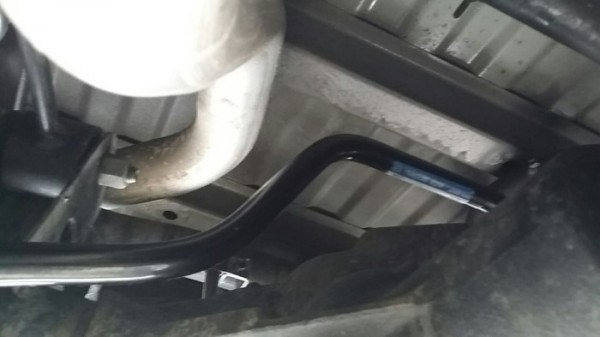

후륜 스테빌라이져 입니다
스테빌라이져 - 활대 - 스웨이바 같은말입니다

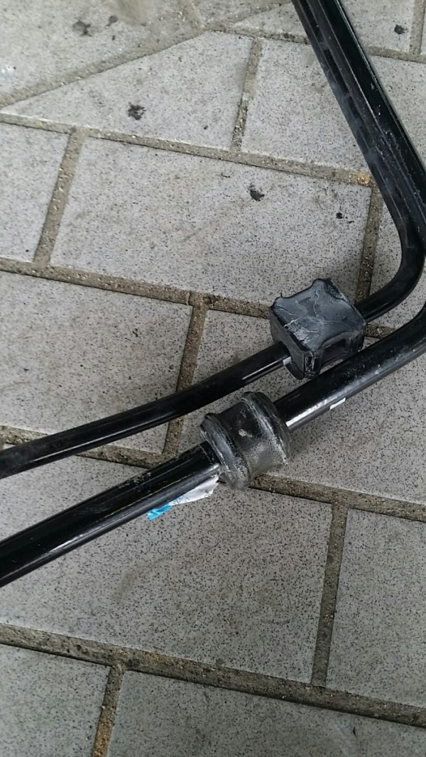

탈거한 코란도스포츠 순정 스테빌라이져와 장착할 강성스테빌라이져의 굵기 차이입니다

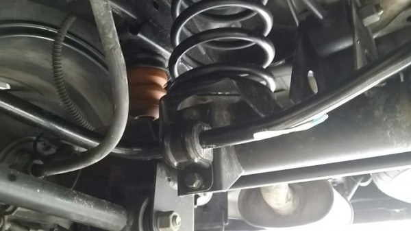

강성 스테빌라이져로 교체 진행했습니다
굵어진 스테빌라이져 ~!
든든해보입니다

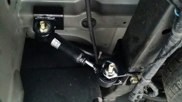

그리고 보조장치로 적재함과 프레임을 잡아주는 더블댐퍼도 이어 장착진행합니다

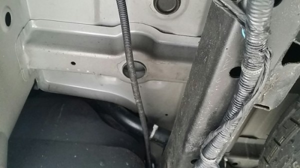

바디와 적재함이 분리되어있기때문에
뒤틀림 발생시 프레임이 안보이지만 뒤틀리게되고
적재함도 같이 뒤틀리면서 그에따른 충격이 2차적으로 느껴질수밖에 없습니다
적재함의 뒤틀림을 억제해주는 더블댐퍼 장착완료하구요
 장착은 30분정도 소요되구요 엔진댐퍼와 유사한 방식입니다
이로인해 차량이 좌/우 회전시 원심력에 의해 발생되는 쏠림부분을 해소하실수 있습니다
만족도가 높은만큼 많이 장착하시는 핫아이템이 되어버린
더블댐퍼와 스테빌라이져(스웨이바) 장착이였습니다
