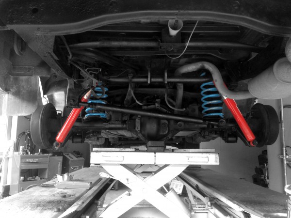

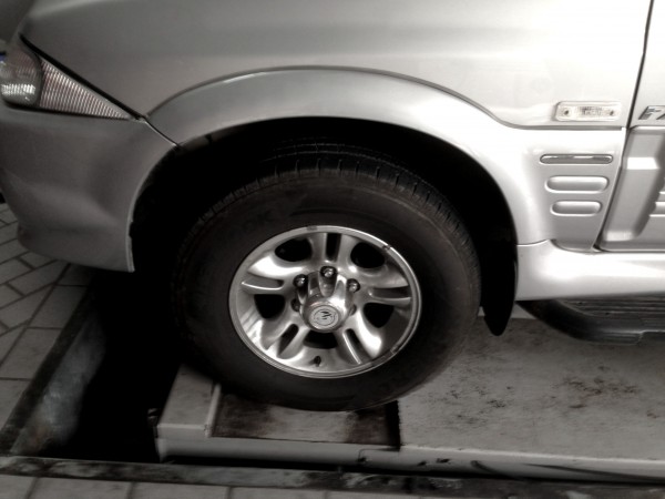

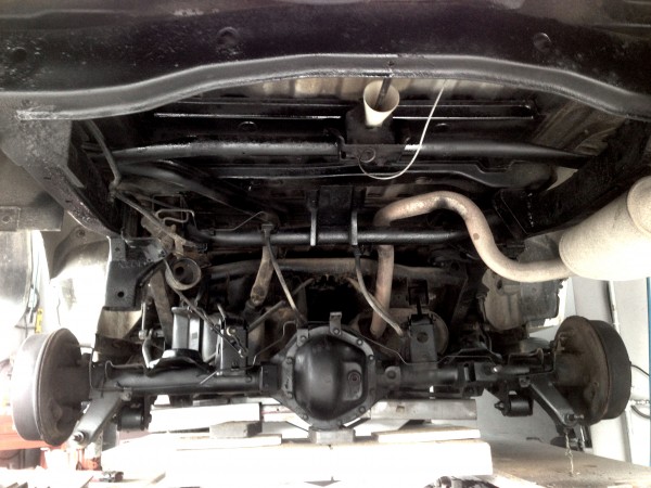

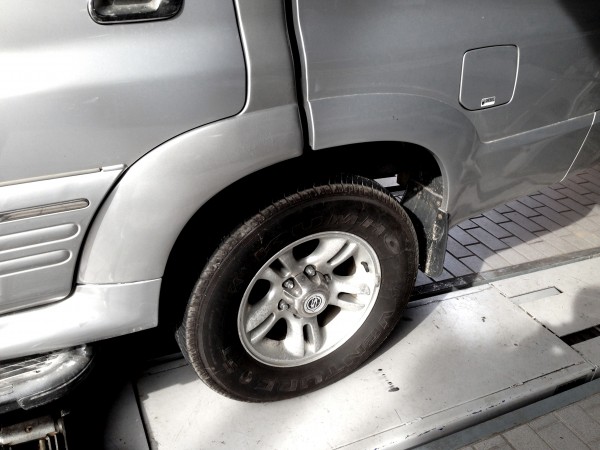

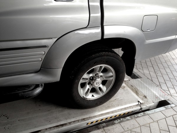

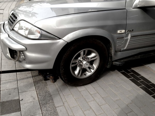

전륜은 많이 쳐져있습니다.
후륜또한 신차에비해 많이 쳐져있는상태입니다.

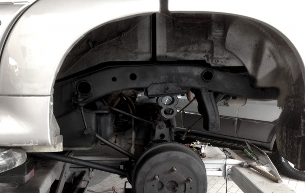

작업전 년식이 있기에

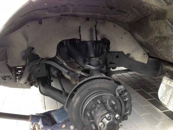

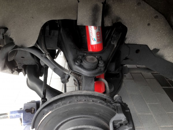

휠타이어 탈거후 쇼바교체작업전
보이는부분에는 무광블랙으로 도색합니다.
그리고 깔끔하게 레드스포츠 전륜쇼바를 장착합니다.

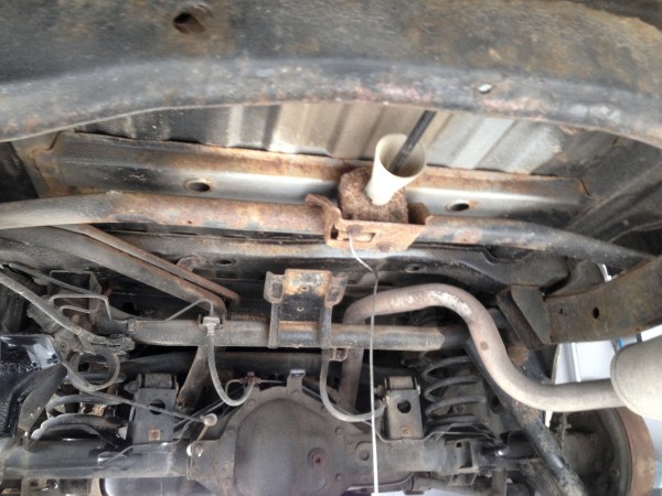

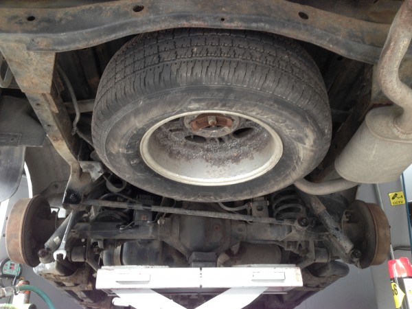

이제 뒤쪽으로 와서 차량을 뜨면

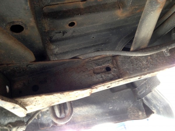

곳곳에 부식이 되어있지만
표면부식이 대부분이며
서스작업하면서 같이 깔끔하게 정리해야할듯합니다.
작업의 편의와 도색처리를 위해 스페어는 탈거하구요
표면부식이 좀 많이 진행되었네요!~

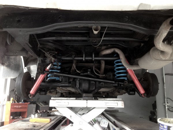

쇼바와 스프링 그리고 레트럴바를 탈거한후 작업하면
요런 비쥬얼을 보여줍니다.

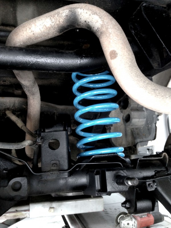

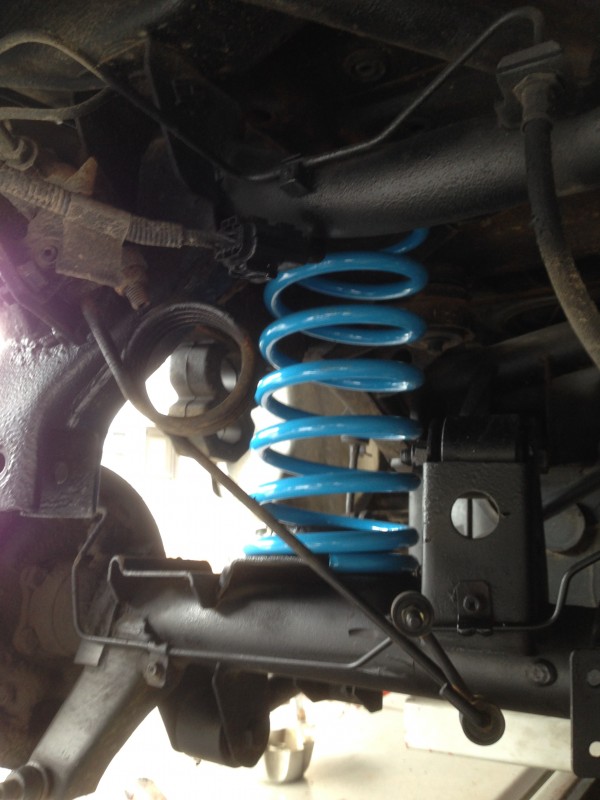

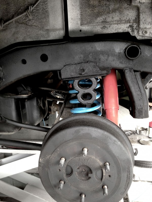

이제 강성스프링을 장착합니다.
스프링을 장착하고
쇼바를 장착한후 최대 휠트시 쇼바의 스트록이 이상없는지를 확인합니다.
쇼바가 너무 길거나 너무 짧으면 쇼바에는 상당한 데미지를 입게되니깐요!~
적확한 구분을 위해 ^^
그리고 강성조절식 레트럴바를 장착합니다.
레트럴바는 쿠션보조역활과 후륜 좌우롤링에 대한 감쇄작용도 조금관여합니다.
주목적은 리프트업 또는 다운으로 인한
바디와 후륜축의 정렬을 위해 조절식으로 다양한 인치업이나 다운에대해
대응할수 있습니다.

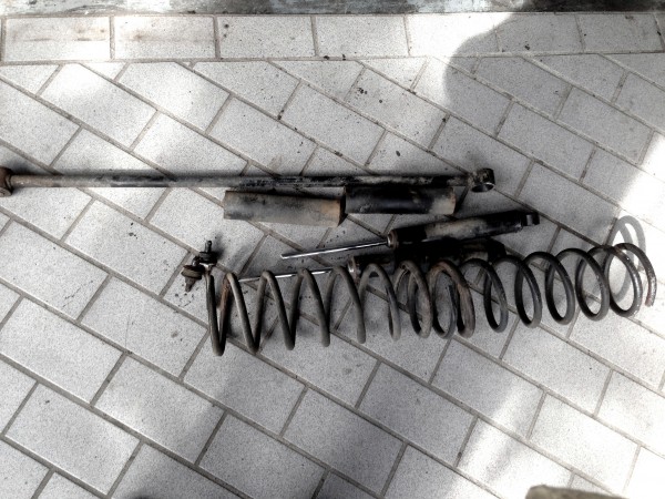

털어놓은 순정 쇼바와 스프링 그리고 레트럴바
쇼바 상부 로드의 부식으로 부러트리기도 하구요
간혹 순정 레트럴바가 충격에 의해 휘어있는경우도 있습니다.

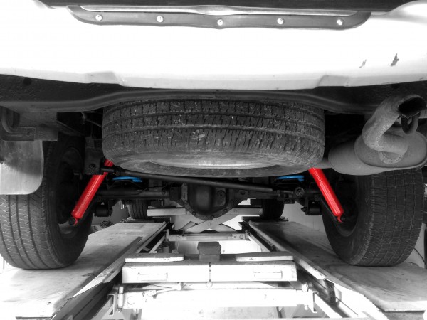

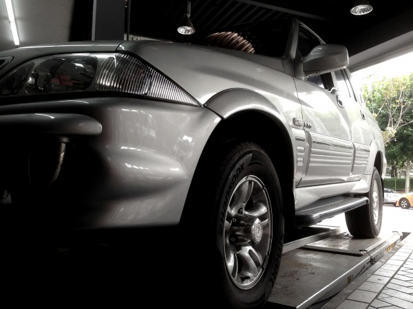

전륜 높이 확보되었구요
후륜또한 확보되었습니다.
차후 31인치 타이어를 장착함에 있어 어느정도 휀다공간은 확보했기에
임도,험로주행에 있어서 간섭은 해결되었습니다.
