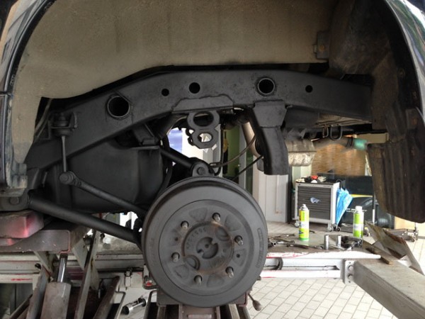

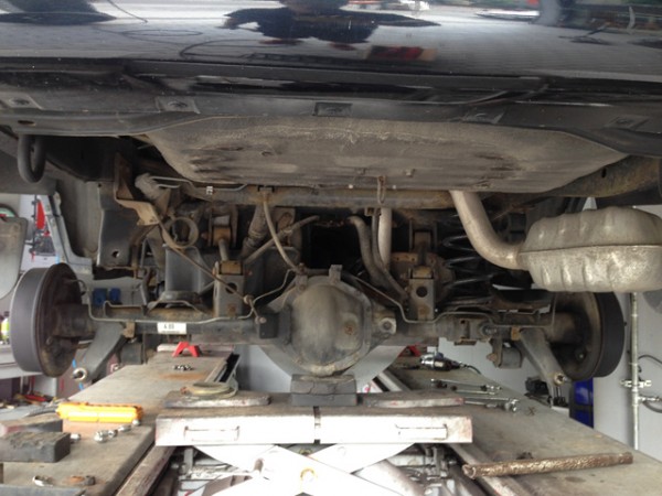

우선 순정휠타이어는 모두 탈거합니다.
리프트업작업시 걸리적거리며
튜닝작업 완료후 하체점검 및 볼트너트류 재차확인을 위해서구요

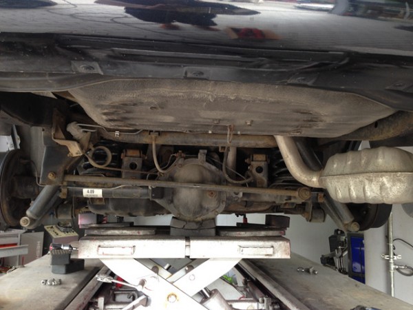

쳐짐과 부식 그리고 제기능을 하지못하고있는
스프링,쇼바,레트럴바를 제거합니다.

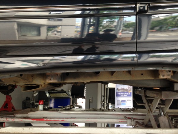

프레임 상태도 같이 보구요
"중고차량이니 원래 이렇고 그냥 타시면 됩니다"는
가족을 위한 캠핑을 위해 구입하신 차주분의 기대를 저버리는 말이라 생각됩니다.
충분히 출고때부터 탄듯한!~
무언가 모를 찜찜함을 긁어주는 상쾌함!~
저부분을 어떻게 하고 싶었는데 해결해드리는 깔끔함~
중고차 = 남이 타던차 가 아닌
"중고차 = 앞으로 차주분이 가족과함께 추억을 만들어 가실 차"
라는 생각을 갖고 작업에 임한다면 어려울것은 없을것 같습니다.
기왕이면 깔끔하게!~
캠핑카 이기에 앞서
가족과 함께 추억을 만들어 갈 차량이기에

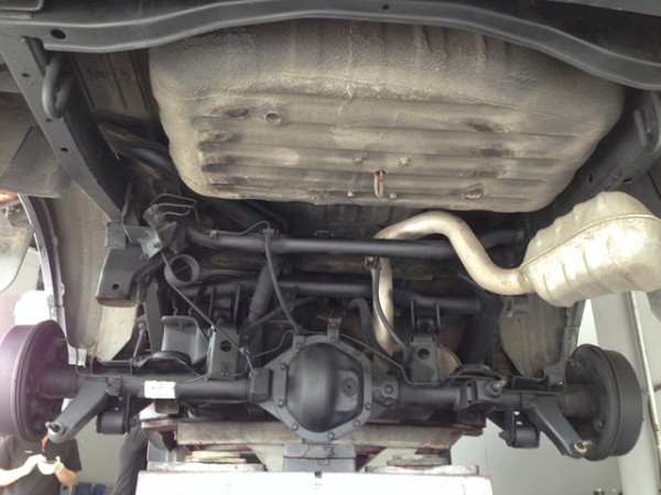

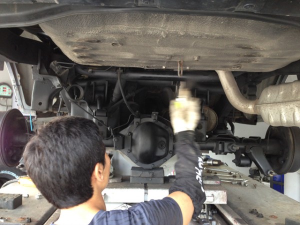

하체부분도 꼼꼼하게 와이어브러쉬로 브러쉬질 한후
깔끔함을 유지해주기위해 서비스로 무광락카 도색해드렸습니다.
물론 보이는 프레임부분도 과정은 같습니다.
그렇게 하면 년식이 무색할만큼 깔끔해진 하체를 볼수있습니다.
이로써 강성스프링과 쇼바 그리고 레트럴바 장착을 위한
사전작업은 완료되었습니다.

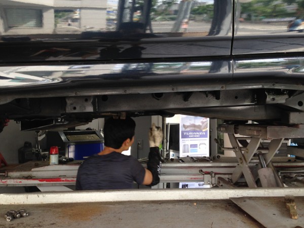

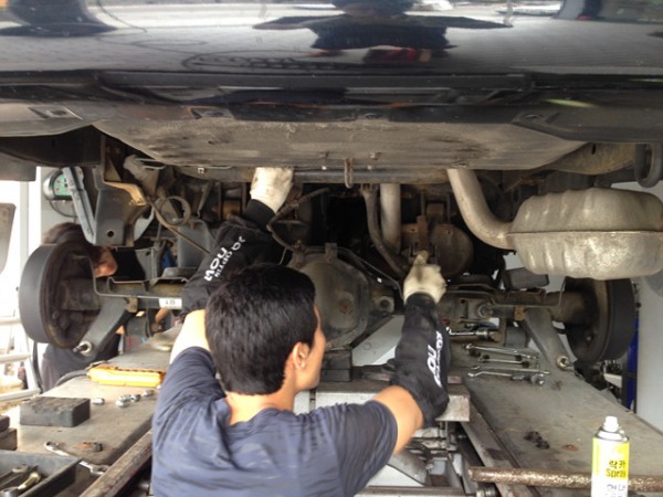

이제 하체점검진행합니다.
기본적으로 각 차량별로 점검해야할 포인트는 있는법이며
그중 꼭 확인해야할부분과 점검해야할부분이 있습니다.

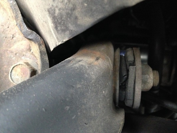

후륜 활대부싱경화로 유격발생되었던부분과
어퍼암 부싱손상
이외에 로우암, 샤프트, 켈리퍼, 운행을 위한 조향쪽 유격을 점검 및 볼트너트류들 조입니다.

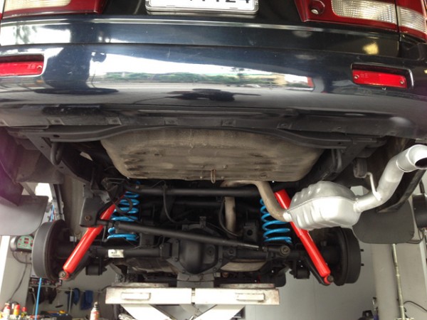

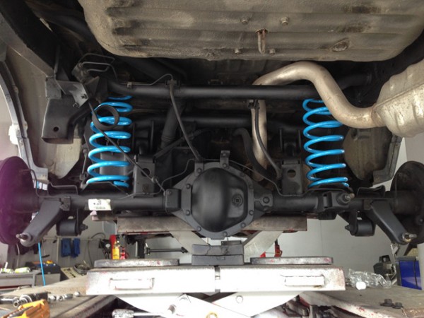

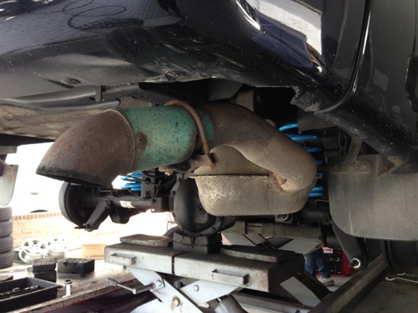

이제 후륜 강성스프링 장착됩니다.

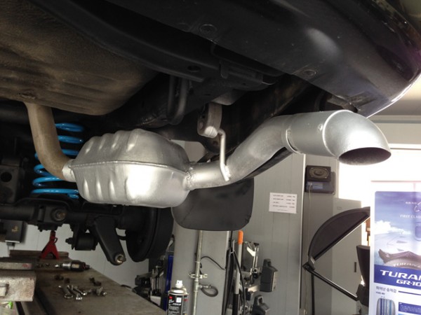

엔드 머플러쪽도 기왕 손댄거 간단하지만
작업완료후 만족도가 높습니다.

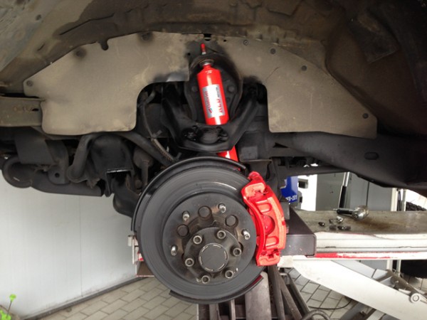

쇼바는 강성리프트업용 스프링의 스트록을 확인해야하며
조합이 맞을때 최상의 승차감을 제공합니다.
전륜쇼바도 장착되었습니다.
