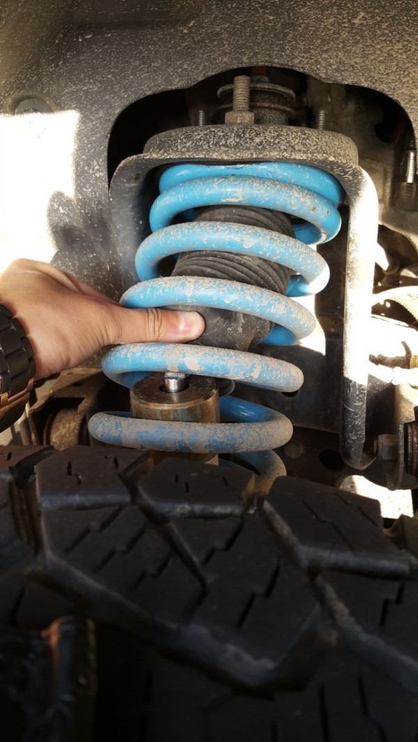

오너님이 차량을 돌아보니 쇼바가
아래사진과 같은 쇼마로드가 아닌
쇼바 마운트와 결합되는 부분이 파손이 되어버렸다고 합니다

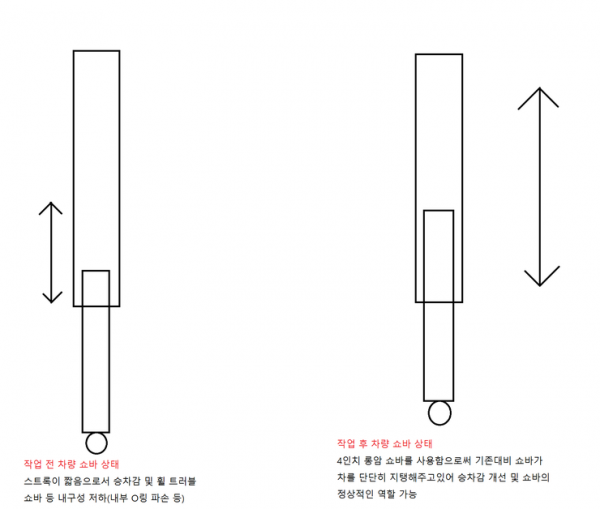

쇼바의 문제점을 살펴보니  위의 사진과 같이
3인치 쇼바로 3.5업을진행한후
쇼바의 스트록은 더욱 짧게되어 쇼바의 기능을 하지못함으로써
승차감이 안좋아지며
과도한 방지턱을 넘을시 쇼바의 끝과끝 부분이 지속적으로
접촉이 생겨 변형의 문제였습니다
추가적으로 필요한 작업이 필요했을부분에  작업을 하지않아
이런문제점이 발생된거 같습니다

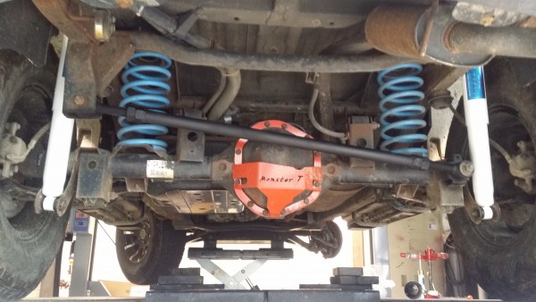

사파리 오프로드 리프트업을 진행을 하시기로 하셨구요.
사파리 오프로드 리프트업의 매력은
많이들 아시는 특정인치 이상 리프트업시 휠트에 의한 간섭과
 호스연장등으로 멀쩡한 차량에 용접하는 그런 땜 방식이 아닌
 위 패키지만으로 더이상의 작업은 필요없다는점
후륜쇼바는 감쇄력이 3단조정이 되며
 이는 SUV의 특징인 3열(화물칸)을 위해 만들어진 샥입니다
 작업 완료 하였구요,
