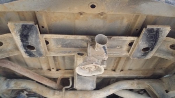

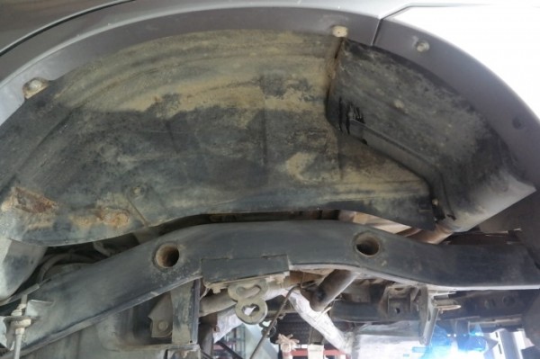

어디를 다녀오신건지 구분조조차하기 힘듭니다ㅎㅎ
녹이아닌.
머플러는 달궈진듯 빨간색을 드러내고있습니다

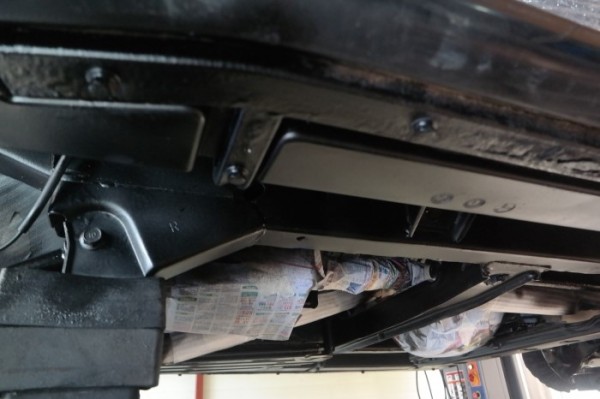

일단 언더코팅 전. 흙 먼지가너무심하여 브러쉬로 타 털어낸후.

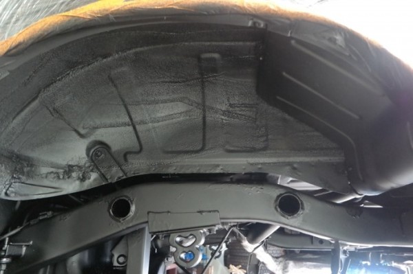

언더코팅 작업시작됩니다.

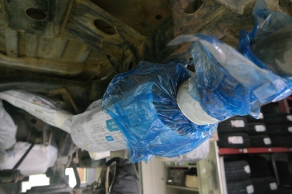

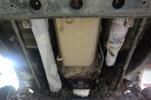

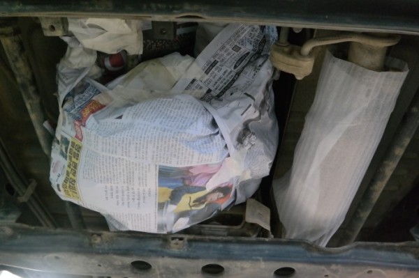

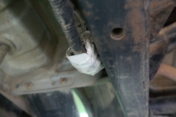

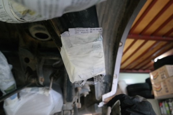

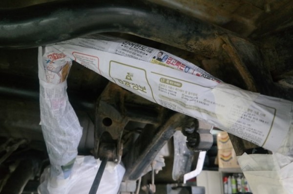

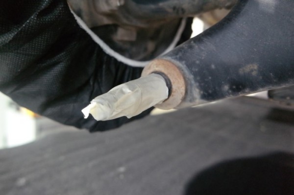

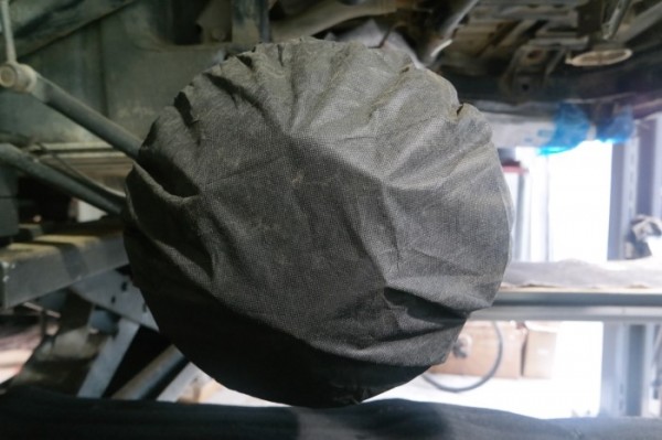

부품들을 모두 탈거한후. 커버할곳은
전륜프로펠라 , DPF
후륜 프로펠라,미션 , 미션쿨러
컨넥터등을 커버링합니다.
1차도포후. 퇴근합니다..

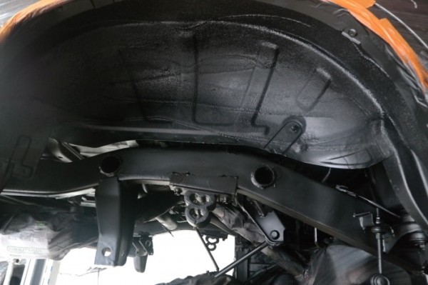

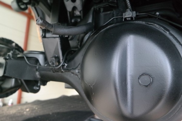

도포한 다음날 아침
4차원적으로 도포상태를 확인한후
미쳐 도포하지 못한곳을 찾아 꼼꼼하게 도포한후
언더코팅을 마칩니다

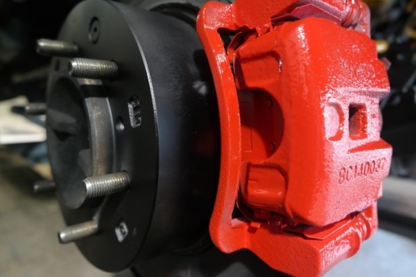

캘리퍼도색 먼저 시작합니다
디스크로터 마운트부분과 측면 그리고 방열홀까지 도색하여
마무리 합니다.

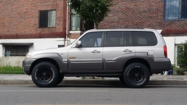

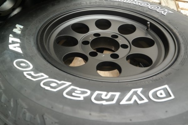

ATM 265-75-16 타이어와 미키탐슨 결합후.
이렇게 멋스럽게 변신합니다.
완벽한 휀다라인 또한.
웅장하고 포스까지 매력을 지닌 테라칸으로 거듭납니다
특유의꿀렁임 테라칸 차량 사파리오프로드 패키지로 인해
승차감,자세 두마리의 토끼를 잡으셨습니다 ^^
