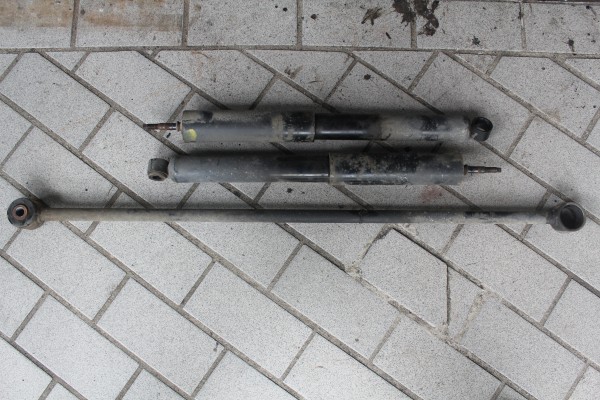

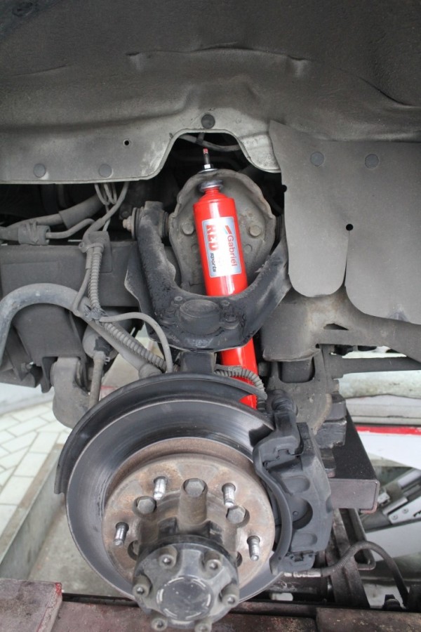

레드스포츠 패키지 작업을 위해 쇼바와 레트럴바, 사진에는 없지만 스프링도 탈거했습니다

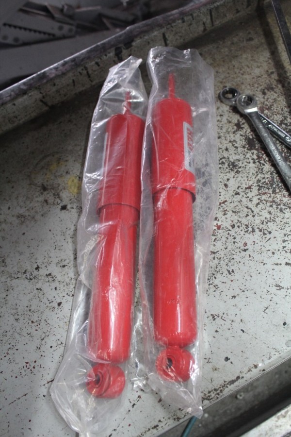

예쁜 레드패키지 쇼바!
레드패키지는 투어링과 오프로드 의 최적화로 제작된 제품으로
뛰어난 내구성을 자랑하여 한번장착하면 오랜기간동안 만족하면서 사용할수 있습니다
고속주행시 많은 적재하중으로 인한 휘청거림을 확실히 잡아주며
부드러운 핸들링까지 얻을수 있는 아이템 입니다^^

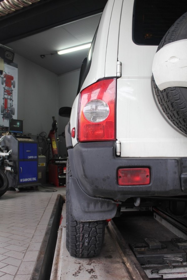

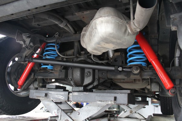

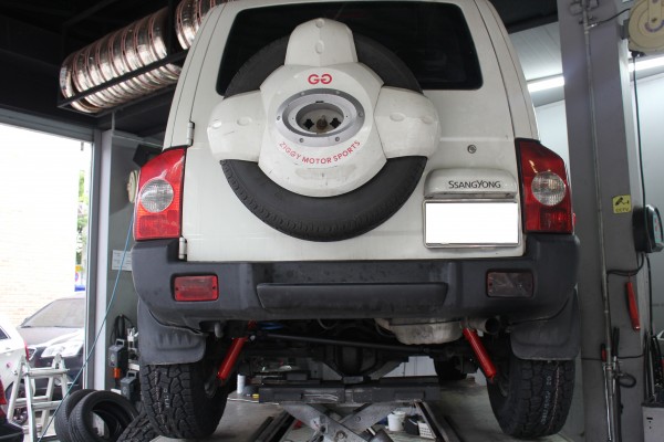

전륜후륜 모두 레드 패키지를 마치고 고객님께 보여드렸습니다
하지만 뒤에서 딱 보시더니 휀다라인이 마음에 안드신다며..고민을 하시기에
허브스페이스를 추천해드렸습니다^^

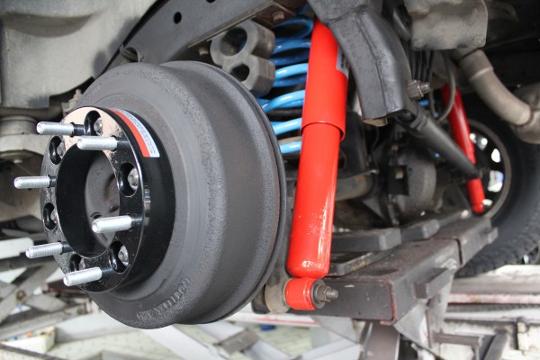

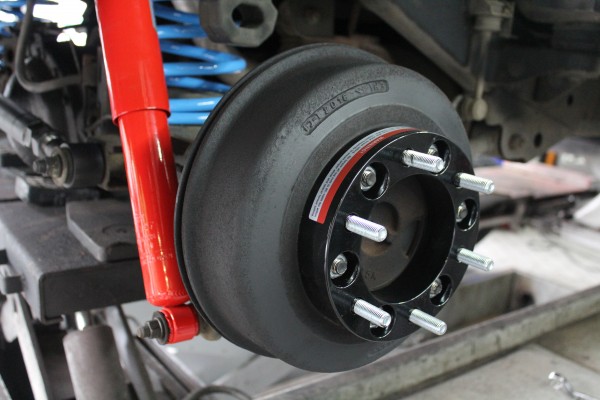

35mm 허브스페이스를 장착했습니다
전룬후륜 모두 허브스페이스를 장착했습니다
허브스페이스를 장착하면 타이어의 윤거 거리가 멀어지므로
레트럴바를 다시 탈거한후 길이에 맞게 장착합니다
허브스페이스로 멋진 휀다라인이 완성됐습니다^^
