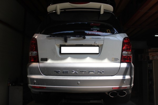

작업을 위해 리프트 위로 올라갔습니다

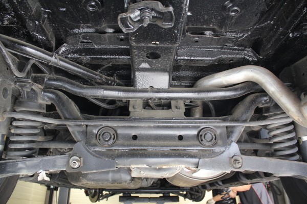

순정하체의 부분입니다
레벨업 작업전 모습입니다
레벨업 작업 전후 비교를 위해 사진을 남겨봅니다

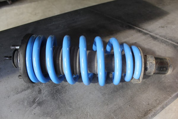

레벨업 제품군 입니다
전륜, 후륜 강성토네이도 스프링 입니다
레벨업은
기존 쇼바를 그대로 사용하여 차체의 무리를 주지않고 적당히 차고만 올릴수 있는 작업입니다

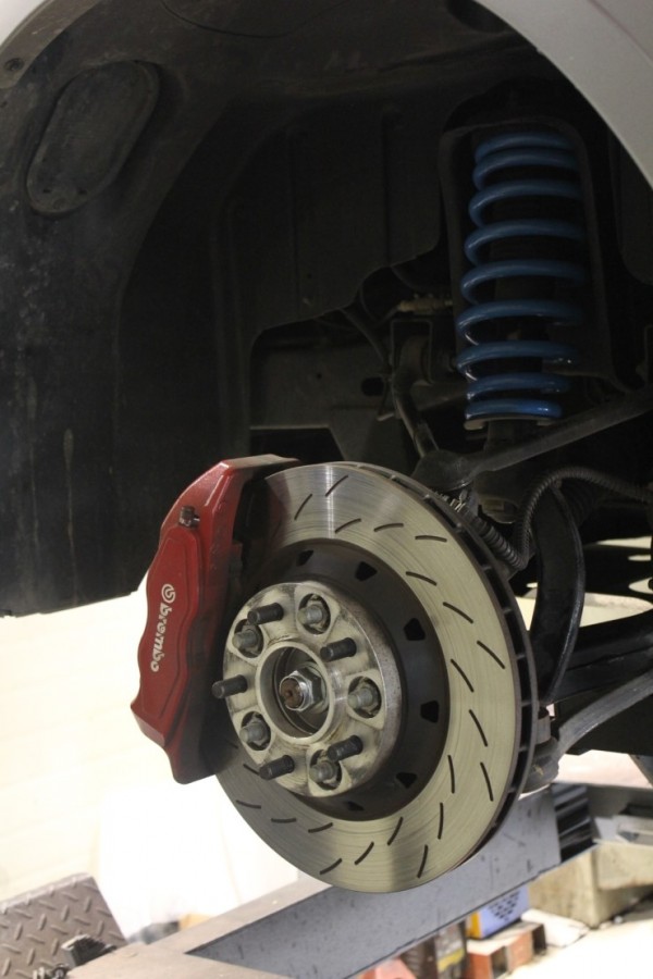

전륜 에 쇼바스프링을 장착했습니다
남다른 캘리퍼와 디스크 로터 입니다^^감각있으신 우리 고객님!!^^

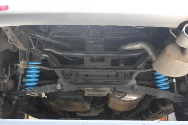

후륜 스프링 장착샷 입니다

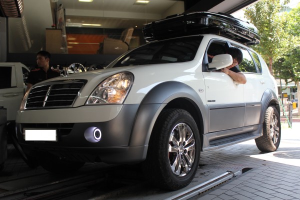

레벨업 작업전과 후 의 모습 입니다
확실히 인치업!! 된게 보이시죠?!
합리적인 비용으로 과한인치업이 아닌 적당히 차고를 높일수 있는 작업입니다^^

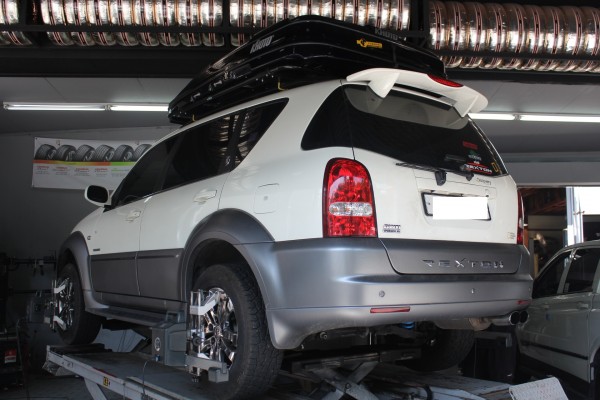

레벨업 작업후 얼라이먼트 작업을 시작합니다
인치업이나 다운작업을 하게 되면 차의 높이가 달라지기 때문에
얼라이는 틀어지게 되있습니다
그래서 스프링이 바뀌게 되면 얼라이먼트 작업은 필수적으로 봐야합니다!!
시운전까지 깔끔하게 다녀온 렉스턴W!!
