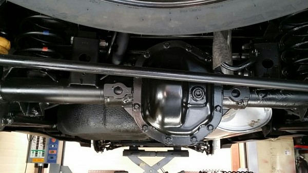

먼저 순정의 모습부터 보시고 넘어가겠습니다^^

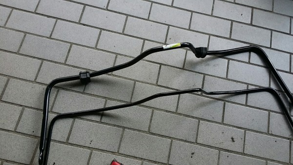

언더커버 비교컷 입니다!
한눈에도 알아볼수 있는 굵기차이!
스태빌라이저의 굵기는 강성과 비례하다는점! 알고 계신가요?!
순정은 얇아서 다들 강성 스태빌라이저로 교체장착하고 계십니다
스태빌라이저는 차체의 기울기를 작게 하기 위한 제품으로
차량의 좌우흔들림을 방지해 주는 역할을 합니다

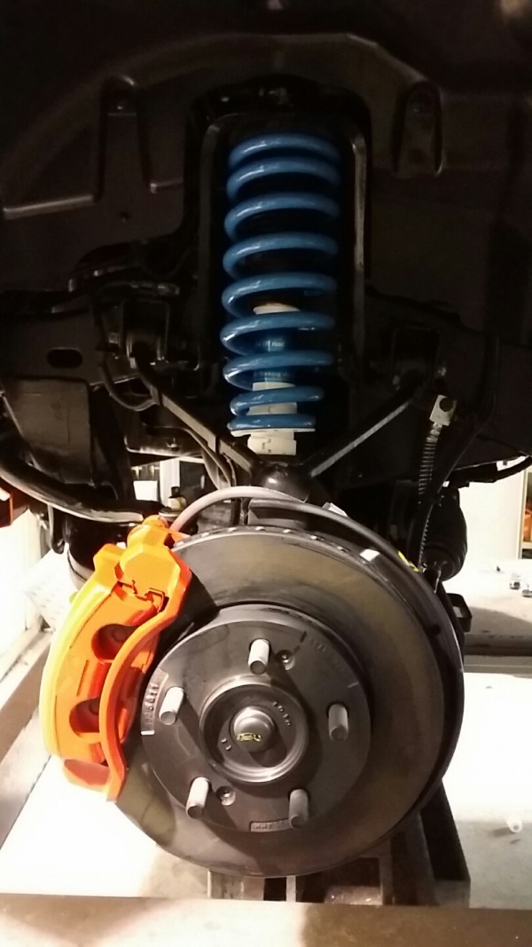

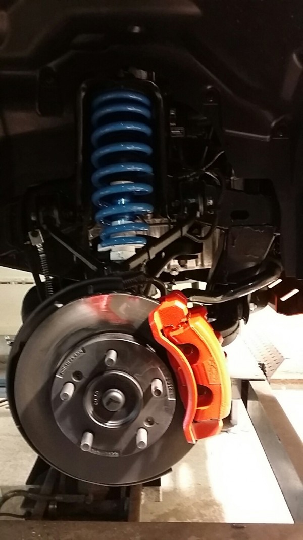

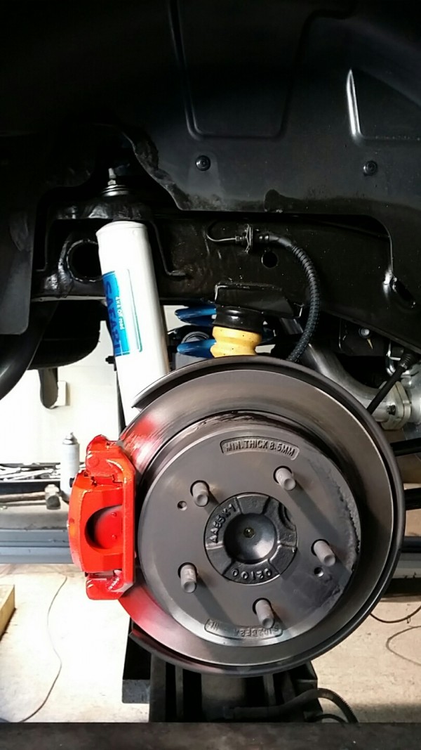

사파리오프로드패키지 제품군 입니다
전륜과 후륜에 함께 장착될 쇼바와 스프링, 그리고 조절식레트럴바 입니다
사파리오프로드 패키지!!
공차상태의 튕기는 불편한 승차감을 부드럽게 잡아주는 확실한 제품 입니다!
고객님의 취향에 따라서 승차감을 3단계로 조절할수 있는 장점이 있으며
오프로드 및 투어링시 뛰어난 조정안정성을 자랑합니다
중저속주행을 많이 하면서 오프로드를 즐겨 하신다면 사파리오프로드 패키지를 추천해 드립니다^^

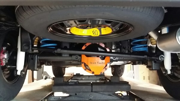

전륜과 후륜 쇼바스프링 을 모두 장착했습니다
사파리 오프로드 패키지 작업이 끝났습니다!

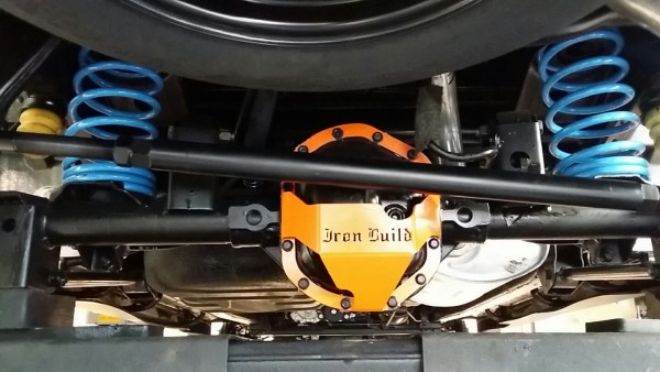

데후커버 입니다
차량후진이나 바위등 으로 부터 뒷데후를 보호하는 커버 입니다
락크롤러나 오프로드 에서 종감속 기어케이스를 보호하는 매우 중요한역할을 하며
데후내부의 기어와 기어오일이 연속으로 받는 충격에 견딜수 있도록 해주는 제품입니다

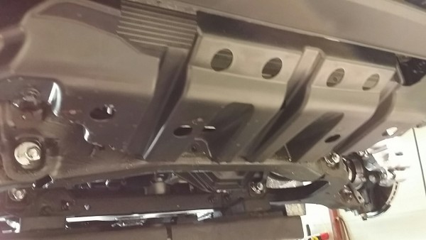

언더커버 입니다
순정언더커버는 플라스틱으로 제작되어 있다보니 충격에 약한 단점이 있었는데
이러한 단점을 보안해서 나온 제품이 바로 강성보호용철제언더커버 입니다
강성으로 임도, 세미오프로드 주행시 각종장애물로 부터 라디에이터를 확실히 지켜줍니다^^

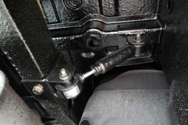

코란도스포츠 같은 픽업트럭은 프레임과 적재함이 분리되어 있어 코너링시 프레임과 적재함이 뒤틀리면서
오는 충격이 운전석까지 느껴지게 됩니다

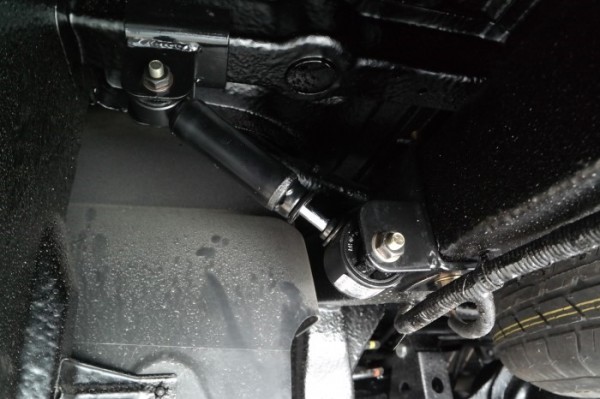

이러한 뒤틀림을 방지해주는 것이 바로 더블댐퍼 입니다^^

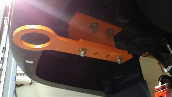

순정견인고리는 범퍼안쪽위에 위치해 있어서 험로나 오프로드시 견인바를 이용해 견인시
견인바가 팽팽해지면서 뒷범버나 차량에 손상도 발생되기 때문에 안전하게 견인할수 있도록 도와주는 핫템 입니다
견인고리 볼트홀 4개, 브라켓홀 7개
이로인해 길이조절이 가능합니다, 필요하신만큼! 원하신만큼 용도에 따라 장착할수 있고
발판용도로 쓰시는 분들도 많이 계시더라구요
고객님의 용도에 따라 사용하시길 바랍니다^^
