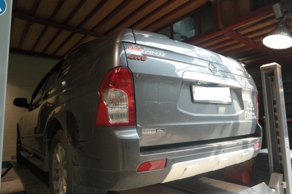

작업 진행하기위해 리프트업에 차량을 띄웁니다
하체별이상 없었구요.

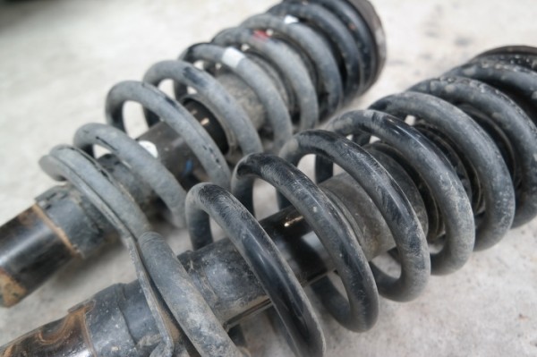

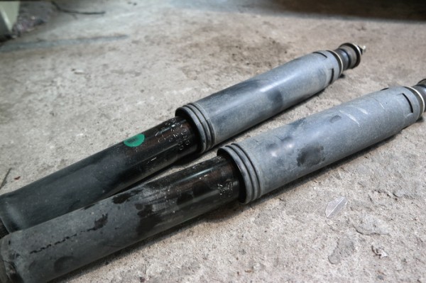

기존의 순정 서스펜션들 을 탈거합니다
전륜쇼바스프링 , 레트럴바 , 후륜쇼바 모두 탈거한후.
사파리 오프로드패키지 작업 진행됩니다.

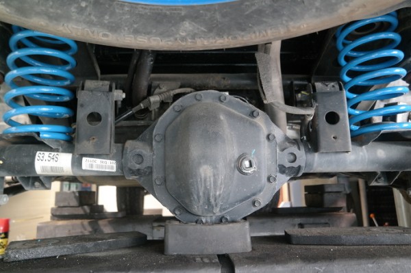

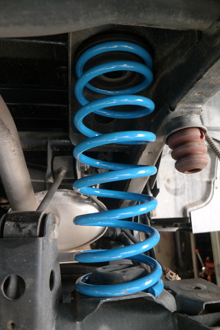

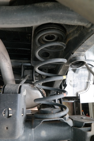

강성스프링 그리고 레트럴바 진행합니다
후륜 강성스프링 장착
전 / 후
전 / 후

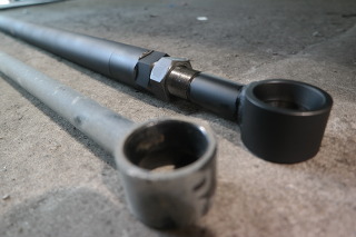

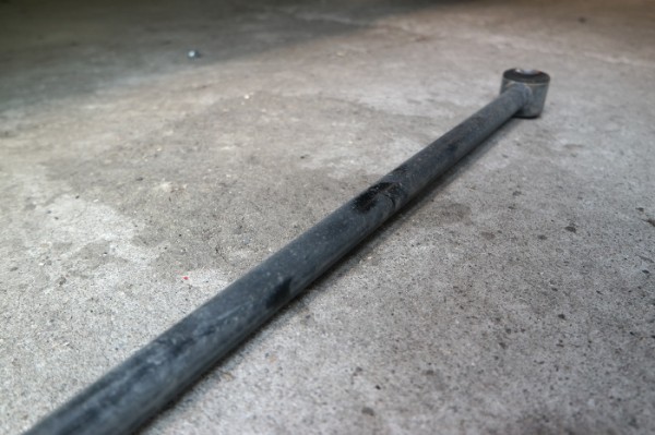

강성스프링 교체작업을 마친후 레트럴바도 함께 진행됩니다
교체할 조절식 레트럴로드 (레트럴바) 라고도 합니다
조절식 레트럴바중 파이프로 제작된 제품이 아닌
국내 강성 레트럴바 중 제일 굵은 강성봉으로
조절이 쉬우며 측면충격에 대한 내구성이 월등한 조절식 레트럴바 이죠

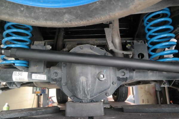

장착완료 !

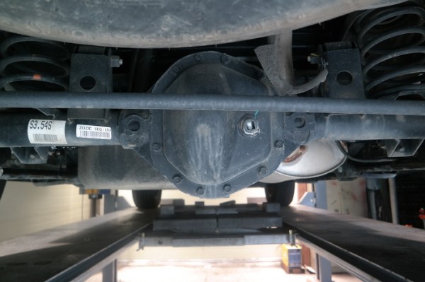

강성 조절식 레트럴바 의 역할 은
뒷차축과 프레임을 연결하는 지지대로 스테빌라이져와
더불어 차량의 안전성에 크케 기어하는 역할을 합니다
스테빌라이져가 차량 전체의 움직임을 잡아주는 역할이라면
레트럴바는 차체 뒷부분의 흔들림을 방지해주는 역할을 합니다
또한
업/다운 스프링 장착시
레트럴바는 대각선 운동을 하는데
순정상태에서1-2 인치 바운싱이 있더라도 프레임과 차축이 늘 일직선을 유지하지만
스프링을 인치업 시키면
차축과 프레임사이의 거리가 멀어지게 되고
레트럴바가 짧아져 바퀴는 좌측으로 늘 튀어나오게 됩니다
따라서 늘어난 길이만큼 레트럴바의 길이를 늘려주면되겠죠
다운 스프링이라면 레트럴바를 줄여주면 됩니다

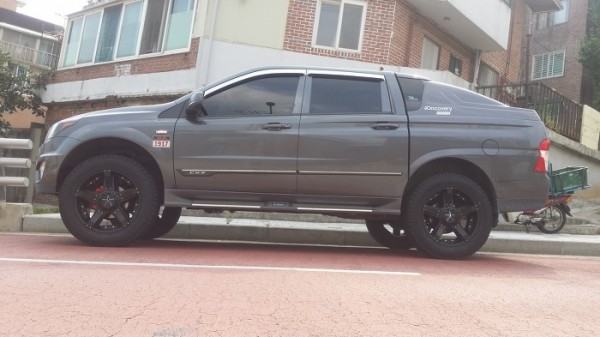

휀더라인까지 별도의 구조물없이 셋팅되었습니다
디자인면에서도 감각있는 휠로  간지가 줄줄흐르는 차고자세까지
더욱 깊이감있고 세련되어 보입니다
