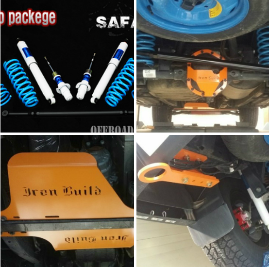

전륜 사파리패키지 스프링
운전석도 사파리샥과 토네이도 강성스프링으로 교체합니다
캘리퍼도색은 레드로 진행해드렸습니다

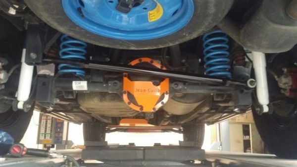

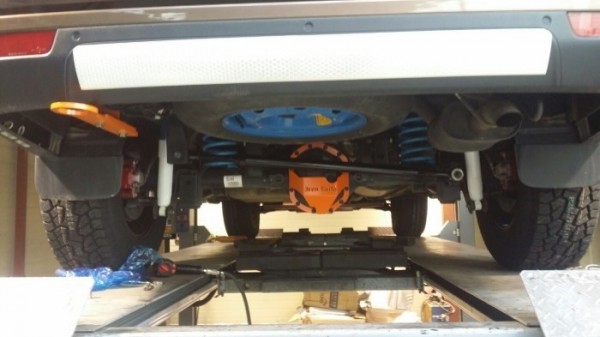

후륜 역시 사파리샥과 토네이도 3인치 스프링 장착되었습니다

데후커버
 디퍼런셜 커버라고도 불리구요
후진이나 바위넘을때 뒷데후를 보호하는 커버입니다
장착완료되었구요
TC커버와 미션커버 입니다
강성좋게 하체를 보호해주는 제품으로
오프로드시에 안전하게 차량을 보호하기 위해서 꼭 필요한 제품이죠
TC커버와 미션커버도 작업완료하구요

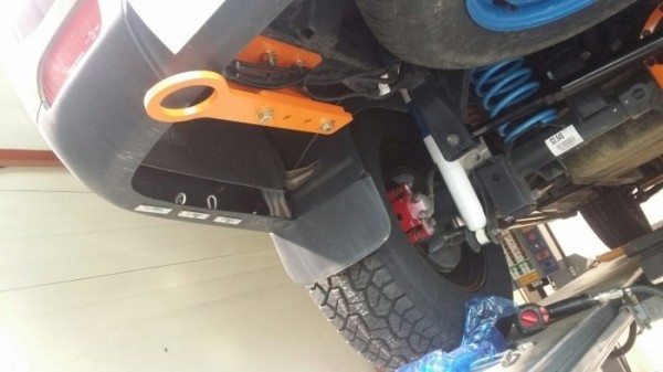

견인고리 입니다
순정 견인고리가 있기는합니다만 안쪽부위에 위치해있다보니
험로나 오프로드시 견인바를 이용해 견인시 위치에따라
견인바가 팽팽해지면서 뒷범버나 차량에 큰손상도 발생되기때문에
안전하게 견인할수 있도록 해주는 일종의 핫아이템입니다
견인고리 장착한 모습입니다
